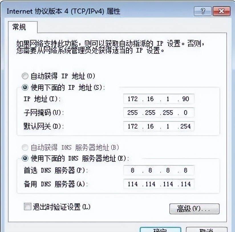

网卡3的IP地址配置:172.16.1.90 ,255.255.255.0 ,172.16.1.254,打开控制面板,选择网络和Internet,点击网络状态和任务,在点击更改适配器,双击本地连收到故障机改IP,如下图所示:

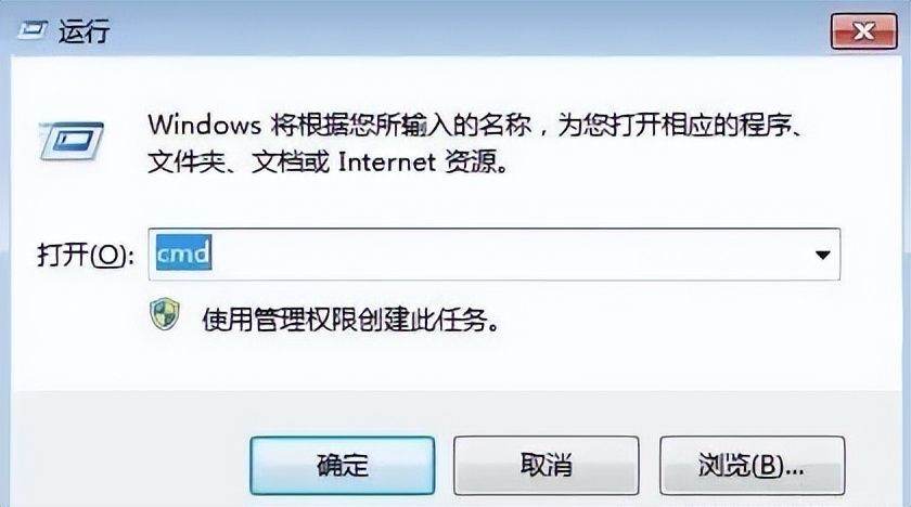

Windows键+R进入运行界面,接着在运行界面输入cmd进入dos窗口;

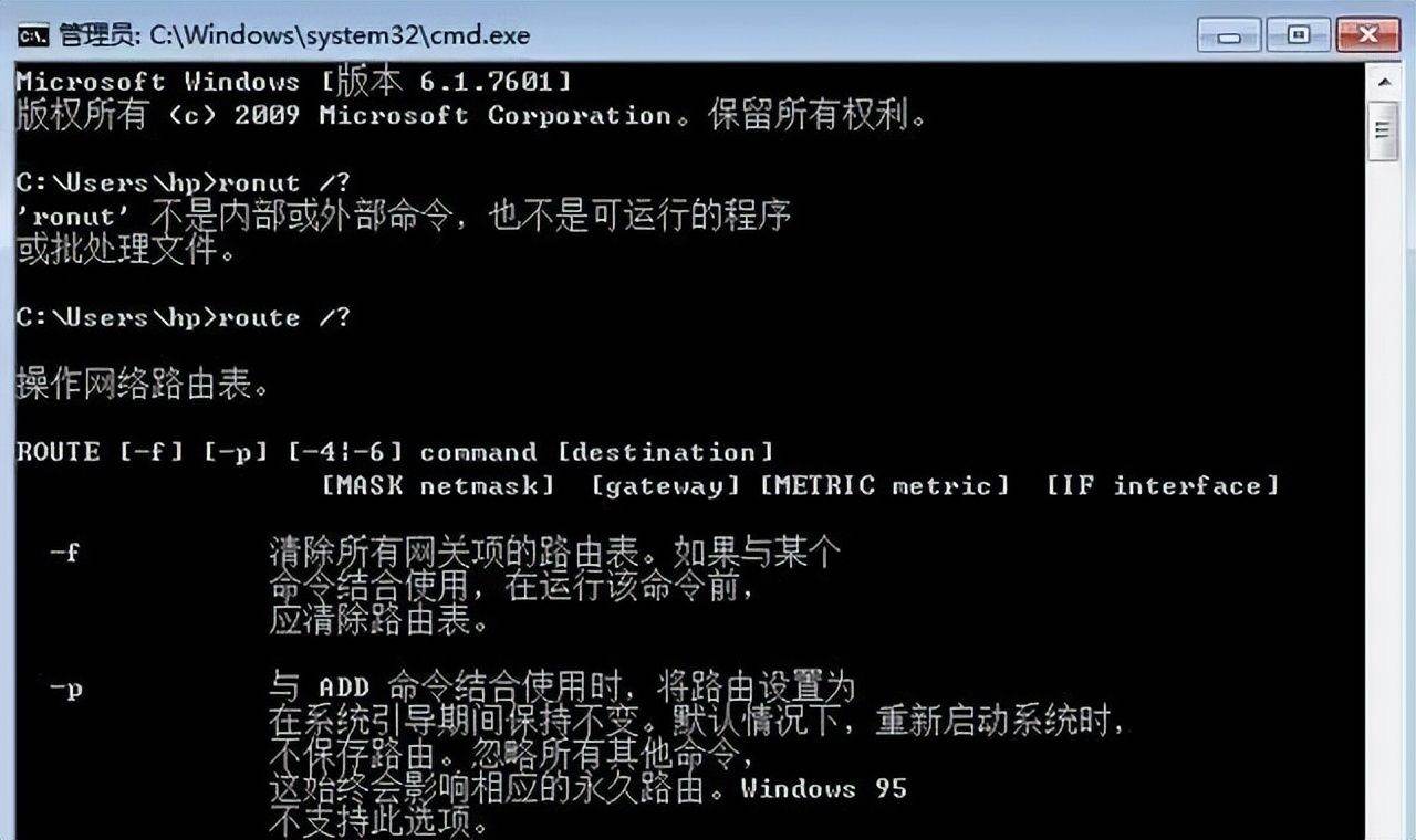

Windows的静态路由配置是基于route命令来实现的,输入route?就可以查看route的命令帮助以及用法,route -p表示永久路由,重启后不丢失。

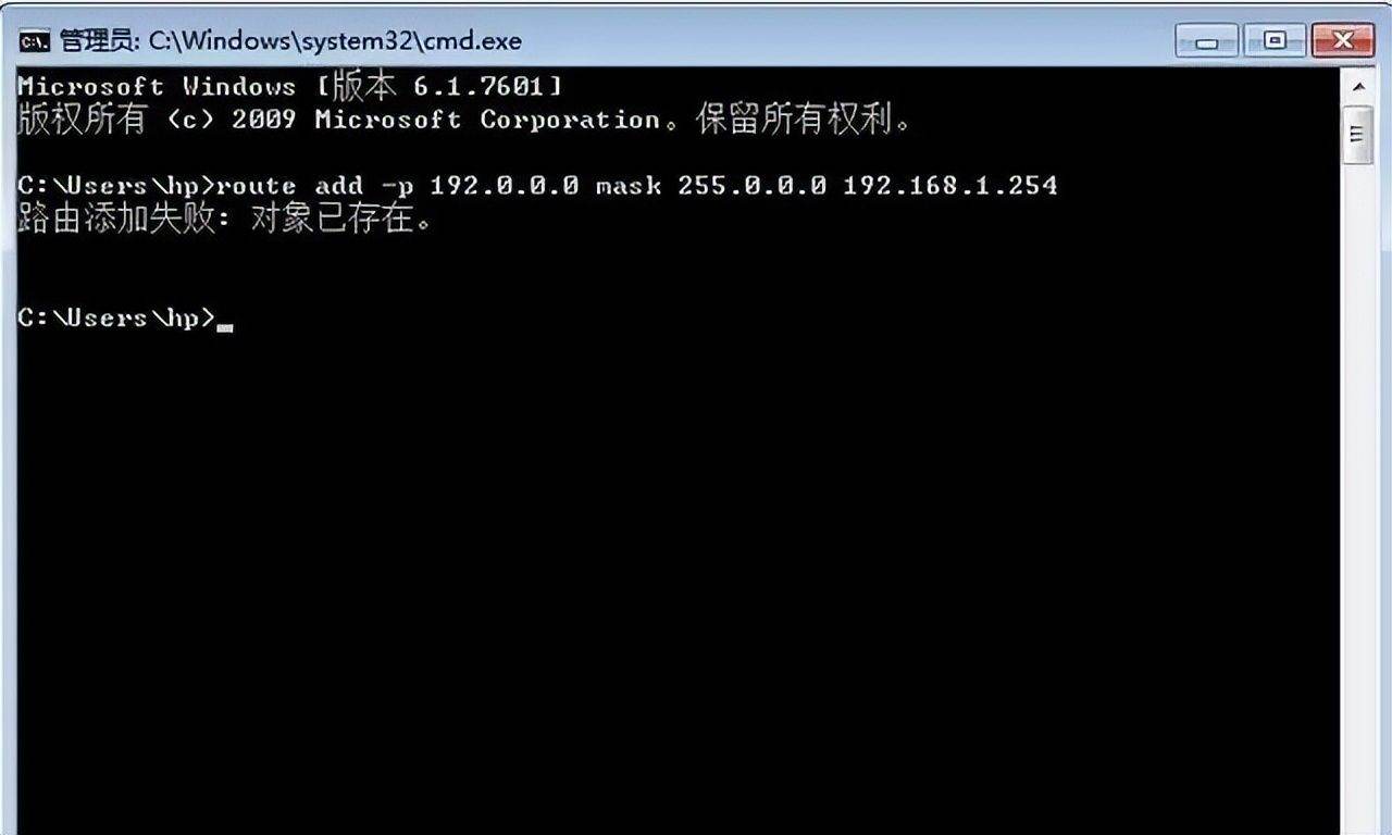

route add -p 192.0.0.0 mask 255.0.0.0 192.168.1.254,add为增加路由的命令,mask为固定子网掩码,后面跟目标子网为下一跳;
添加过一次静态路由表

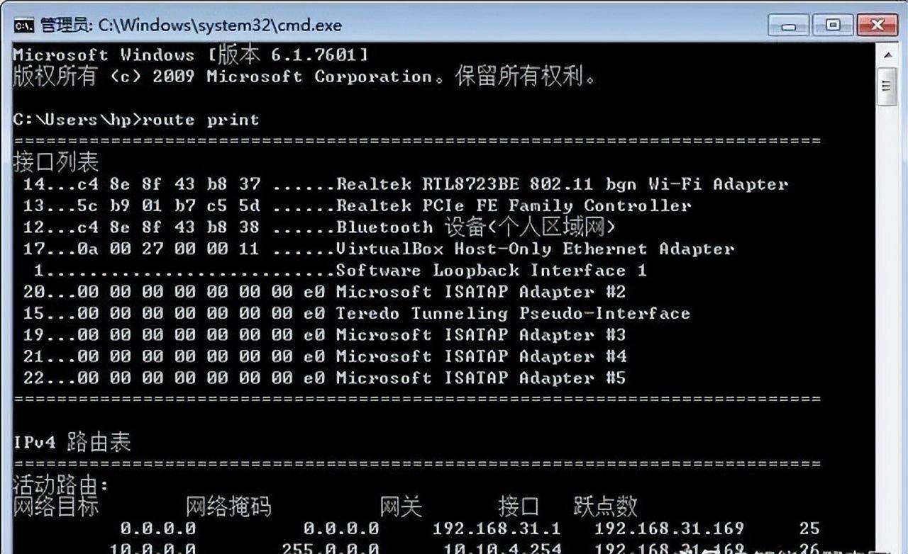

执行route print命名查看已经写入DOS系统里面的路由表
从图中可以看出路由表是正常,然后通过ping命令,ping各个业务网段的IP,ping通即表示静态路由表配置正常。
