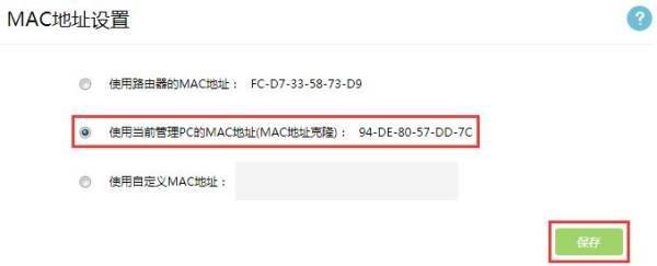

5、可能原因:
部分宽带运营商绑定了电脑网卡的MAC地址,只有被绑定的电脑才能通过PPPoE拨号上网,其他电脑或路由器都无法拨号。
6、解决办法:
(1)用单机可以拨号上网的电脑管理路由器,进入路由器管理界面。
(2)点击高级设置>> 网络参数>> MAC地址设置,选择使用当前管理PC的MAC地址(MAC地址克隆),点击保存。
(3)这样就将被绑定的电脑(单机可拨号的电脑)网卡的MAC地址克隆到路由器的WAN口,如下图:

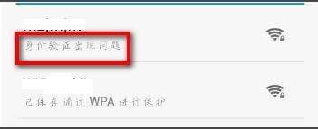

第一步,设备打开无线进行无线连接时候,无线域名下方一直出现“正在获取ip地址,身份验证出现问题”。

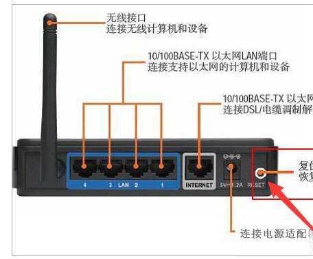

第二步,将无线路由器重启,可长按路由器背面"RESET"键盘,知道路由器指示灯全亮一下为止。或者直接将路由器电源拔掉,再插上即可。

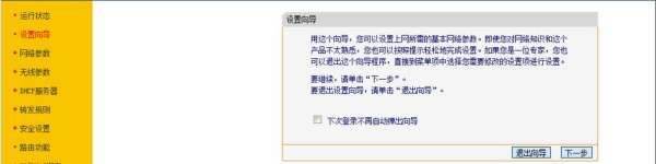

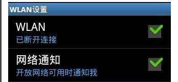

第三步,进入路由器设置界面,按照设置向导,将路由器重新设置一遍,设置完成后,在将设备WLAN关掉后重新打开。
