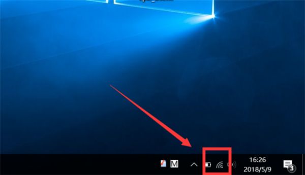

1、单击桌面下方的网络图标。

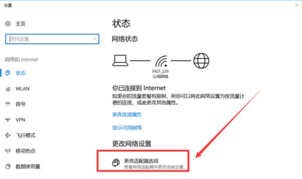

2、在展开栏中单击选择“网络和Internet设置”选项。
3、弹出的设置窗口中,单击选择“更改适配器选项”。

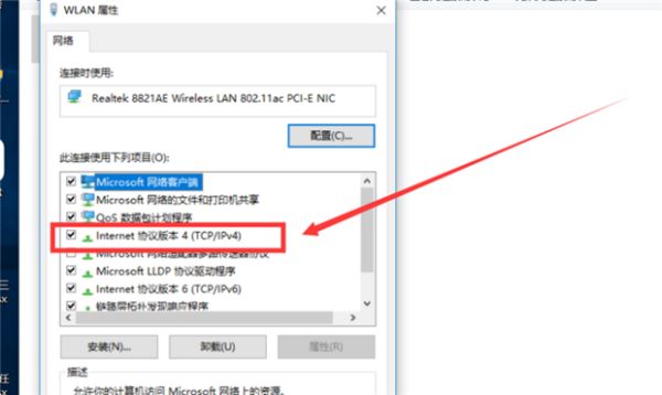

4、弹出的网络连接窗口中,右键当前连接项,在右键菜单中,选择“属性”选项。
5、弹出的属性窗口中,双击“Internet协议版本4”。
6、接下来弹出的“Internet协议版本4”属性窗口中,选择“使用下面的IP地址”。
7、将IP地址、子网掩码和默认网关改为图示数据,其中,IP地址后三位可在2到255间自由更改,但一般为一百以上的数字。然后单击“确定”即可。
