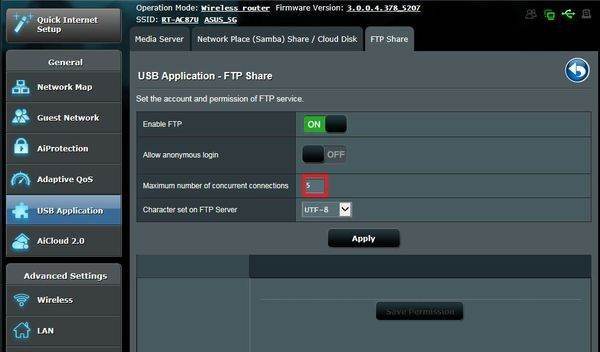

配置FTP的最大连接数量

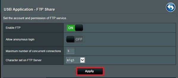

点选套用本页面设定以储存设定

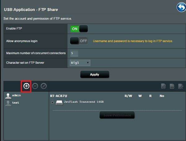

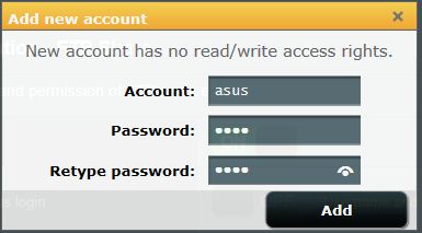

点选[+]以增加FTP的账号
设置一组账号密码

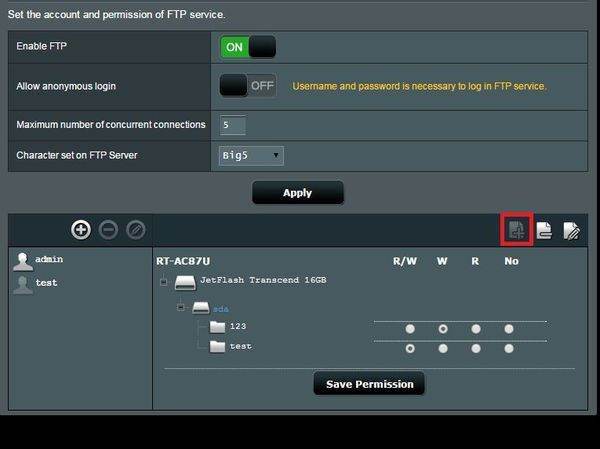

点选图标在装置中增加文件夹

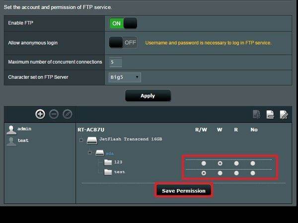

确定文件夹的访问权限并储存权限

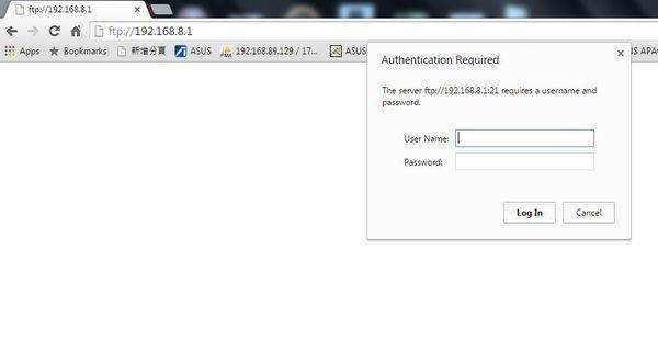

请输入ftp://192.168.1.1 (LAN IP) 或 ftp://DDNS.asuscomm.com 进入FTP
