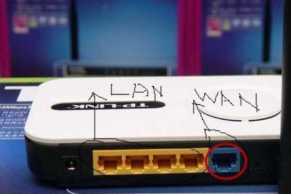

1、WAN口连接宽带进线(即网络公司进来的线或猫出来的线,一般颜色不一样)、LAN口连接局域网内的电脑。

1、首先把路由器接上电源,网线插到WAN接口(一般都是蓝色的)。

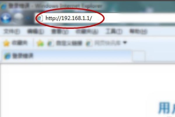

2、接下来就是要设置。在浏览器中输入地址。

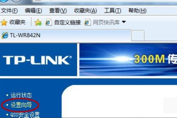

4、进去主页之后,左边菜单栏有个“设置向导”,点开。

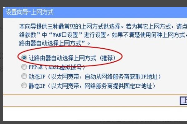

5、点下一步--选择第一项(让路由器自动选择上网方式)。

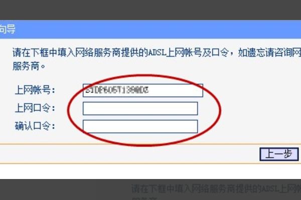

6、下一步输入上网帐号和密码(就是你开通网线时运营商给的上网帐号和密码)。

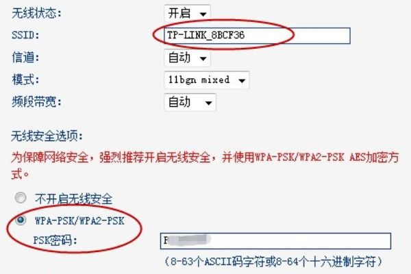

7、帐号和密码输入正确后进入下一步,设置无线路由器的基本参数和安全密码:无线状态“开启”、SSID就是连线无线网显示的帐号。

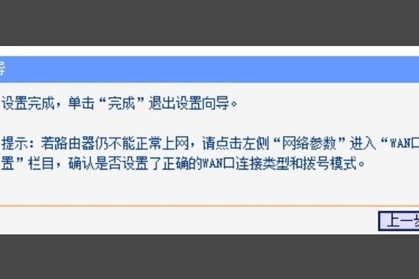

8、设置好以上步骤后,点确定。到此为止无线路由器就设置完毕了。

1、宽带总线(猫出来的网线)连接路由器的WAN口。
2、将网线一头连接路由器任意LAN口,一头连接电脑,启动电脑和路由器设备;
