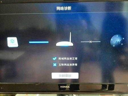

三、路由器显示无互联网连接是什么意思

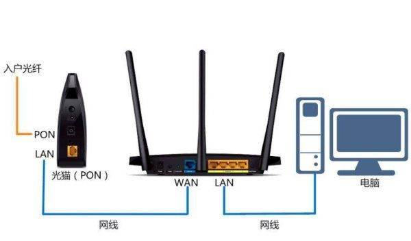

路由器显示“无互联网连接”,说明路由器WAN口未检测到上层设备数据,可检查猫与路由器的网线是否插好。
方法:

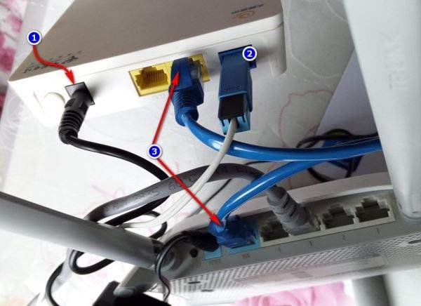

1、如遇到此情况,首先各设备连接情况,如图。
2、之后检查猫、路由器电源、网线连接情况,可尝试重新插拔网线。

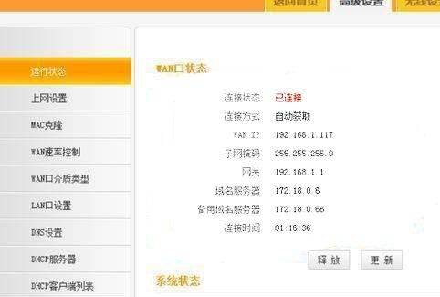

3、如果检查无问题,可进入路由器查看上网设置是否有变动。
4、如果正常,但是无数据接收,说明宽带问题,可联系运营商解决。
