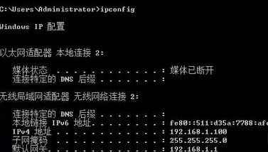

1.打开IE或者其他浏览器,在地址栏中输入路由器的LAN口IP地址,LAN口IP地址一般写在路由器背后的标签上,或者也可以通过同时按下”windows键+R键“,打开“运行”对话框,输入“cmd",回车打开命令提示符对话框,输入”ipconfig“,查看网关地址,网关地址即是路由器的LAN口IP地址。

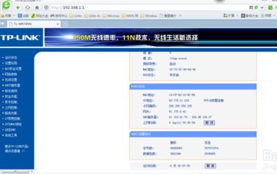

2.回车后,就会弹出路由器登入对话框,输入登录用户名和密码回车,登入路由器界面。

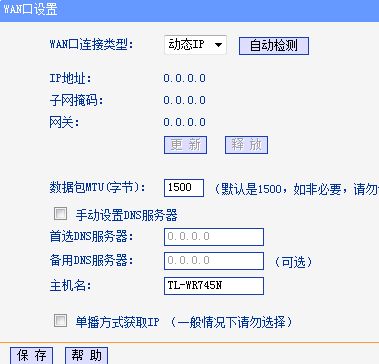

3.通过路由器的”运行状态“查看路由器的WAN口IP,如果WAN口未连接说明路由器的端口插错了,应该将猫上LAN口的网线连接到路由器的WAN口。
4.如果网线正确接到猫和路由器的端口,”运行状态“信息出现如下情况那么说明路由器获取公网IP的方式没有选择正确。

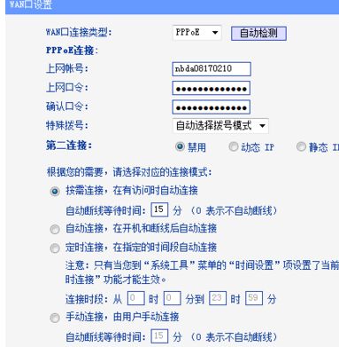

5.选择pppoe拨号,自动连接,输入正确的宽带账号和口令,并保存。
