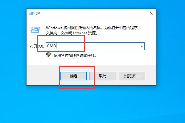

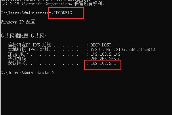

1、在当前电脑与光猫连接的情况下,同时按下键盘上的WIN和R键。在出现的运行对话框中输入CMD点击确定。
2、在弹出的命令对话框中输入IPCONFIG按回车记住当前的网关地址。

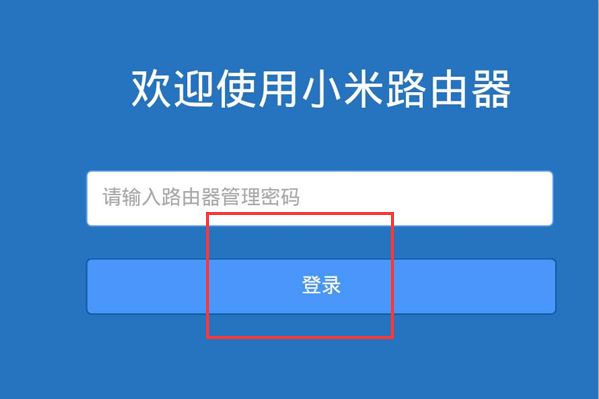

4、在电脑浏览器地址栏中输入该路由器背面标记的IP地址回车以后输入密码登录进入。

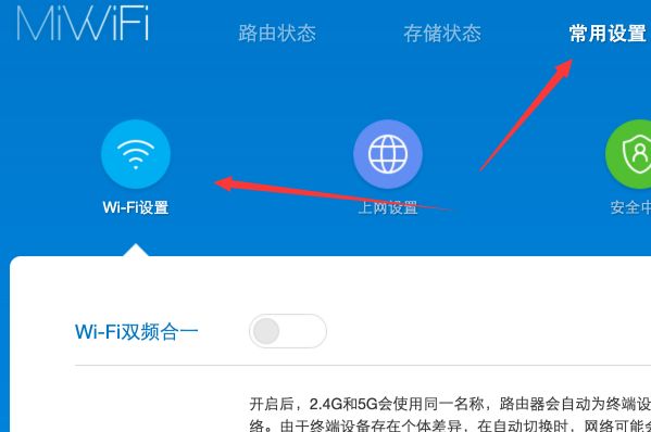

5、登录进入该无线路由器后台以后点击常用设置按钮进入并点击WIFI设置。
6、在出现的WIFI设置界面勾选开启双频合一和无线功能并输入需要的无线信号名称和密码。

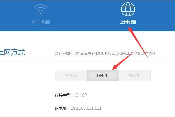

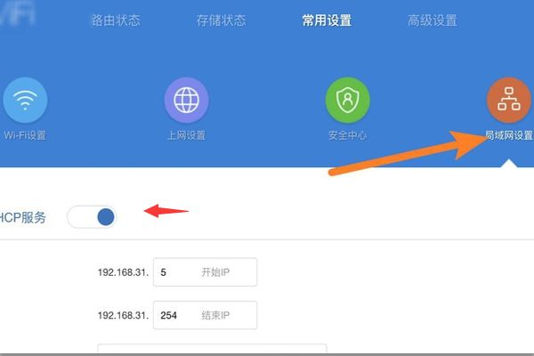

7、再点击上方的上网设置,在出现的网络连接方式选项中选择DHCP自动获取IP地址。
8、再点击局域网设置,勾选开始DHCP功能,同时可以看到看到该无线路由器的IP地址与光猫的IP地址是不同的不用修改(如相同则需要修改路由器的IP地址)。

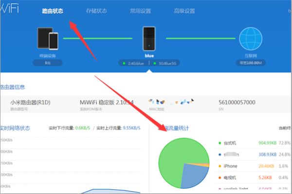

10、此时点击路由器后台的路由状态就可以看到已经连接上了光猫并可以上网了。

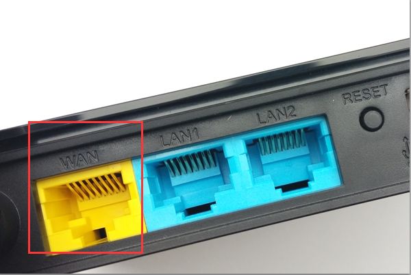

光猫接无线路由第一步:将路由器的WAN口与光猫的任一LAN接口连接

2、网线的另一端插入路由器的WAN口中,一般路由器都会有多个网络接口,与其他接口颜色不同的即为WAN口,其他的为LAN口,都来连接电脑网卡
