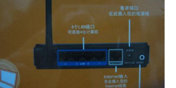

一、路由器接wan端口当交换机怎么设置方法
A路由器和B路由器连接,A的LAN口接B的LAN口,把B路由器当交换机使用:
接路由器B的LAN口,关闭路由器B的LAN口的DHCP功能,打开网络参数的LAN口设置,更改LAN口IP地址,使路由器B和路由器A在同一个网段。比如路由器A的LAN口IP是192.168.1.1,改B的为 192.168.1.254, 只要和别的已经使用的IP地址不冲突就可以了。WAN口参数不用设置,路由器无线设置按照说明书设置。设置完成后,A路由的LAN口连接上B路由的LAN口,B路由就相当于A路由的扩展端口,起到了交换机的作用,电脑连接到B路由的LAN口就可以了使用了。

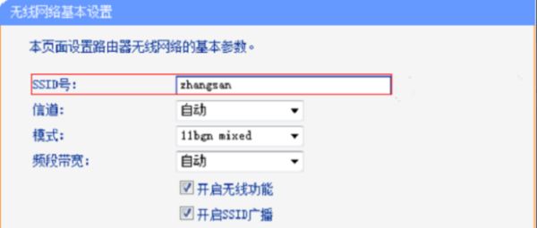

二,再登录路由器管理界面,进入 【无线设置】 ——【基本设置】,修改SSID,点击保存。

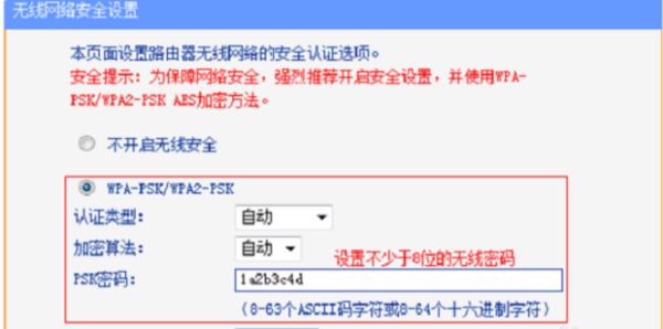

三,然后,进入 【无线设置 】——【 无线安全设置】。选择 WPA-PSK/WPA2-PSK,填写不少于8位的 PSK密码 ,点击保存。

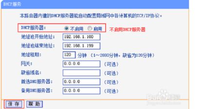

四,在路由器管理界面【DHCP服务器】——【 DHCP服务】中,将DHCP服务器选择为【不启用】,点击 保存即可。

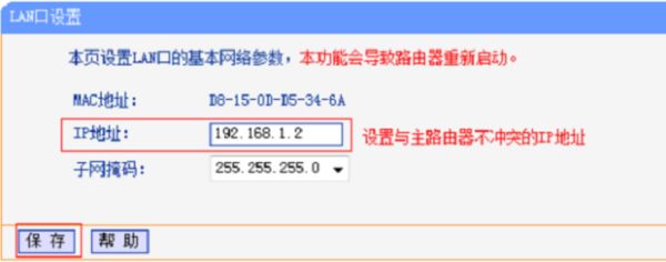

五,之后,在【网络参数】——【 LAN口设置】,修改IP地址,和主路由器不相同,再点击保存。

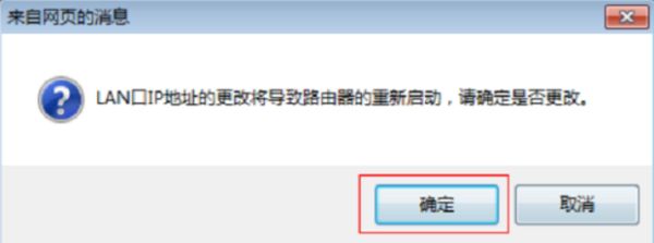

六,在弹出的重启对话框中,点击【确定】,等待完成重新启动。

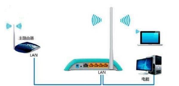

七,最后,根据应用拓扑图,将TL-WR841N的 LAN口 (即1~4号接口)与前端路由器的LAN口相连。

三、路由器怎么设置成交换机用
1、进入路由器,关闭DHCP功能
2、所有的线都插在路由器的LAN口上,WAN口空置不用就是当做交换机使用了 。ADSL上网,路由器可以自己拨号,而交换机需要电脑拨号,简单打个比喻,用路由器,只要第一次把机子IP,路由设置设好,以后只要路由开着,几台机子开机就能上网,而交换机的话,需要有一个主机用来拨号,主机一关,其他机子就上不了网了,需要重新拨号。
当设置路由器不让他自动拨号的时候,路由器就成了交换机了。
第二个路由器关闭DHCP,改IP就行了(最好改到两个不同的网段)
