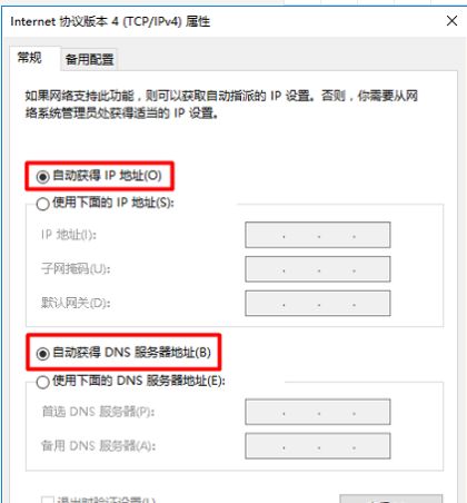

设置电脑IP地址,建议自动获取。

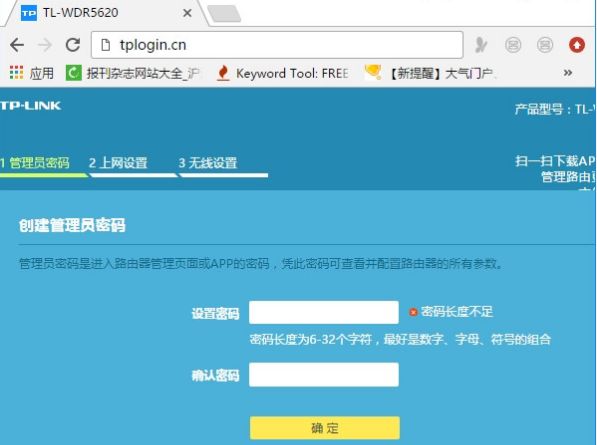

设置管理员密码。
在浏览器中输入:tplogin.cn 打开设置界面——>根据页面提示,给你的这台tplink 450M路由器设置一个“管理员密码”,如下图所示。

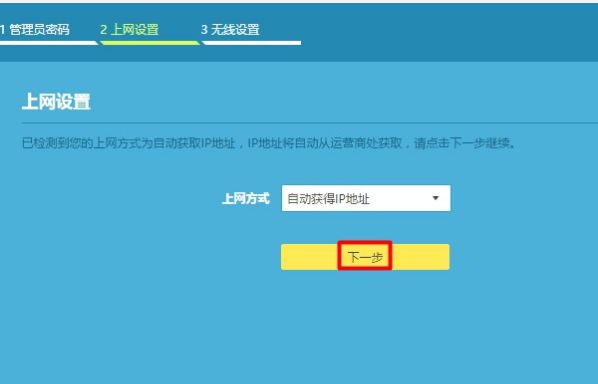

设置上网方式,点击“下一步”。

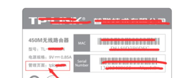

查看路由器底部的标贴,可以看到登录地址。

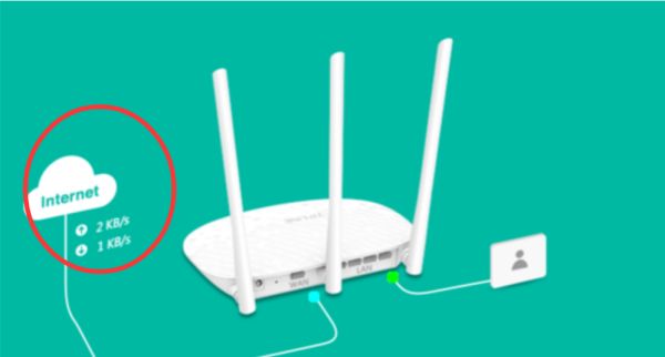

3.进入主界面,可以看到当前网络状态图,如果线路有问题,图片会显示线路断开。

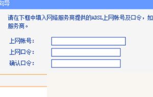

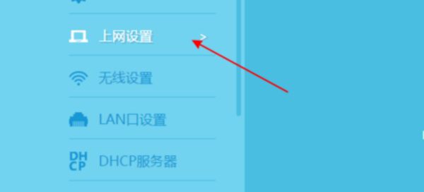

5.首先要设置的就是“上网设置”,只有网络设置好上了我们才能上网,才能干其他事。

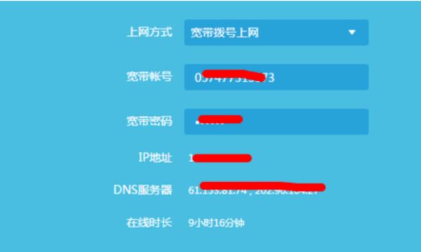

6.进入上网设置界面,把运营商给你的账号密码输进去。

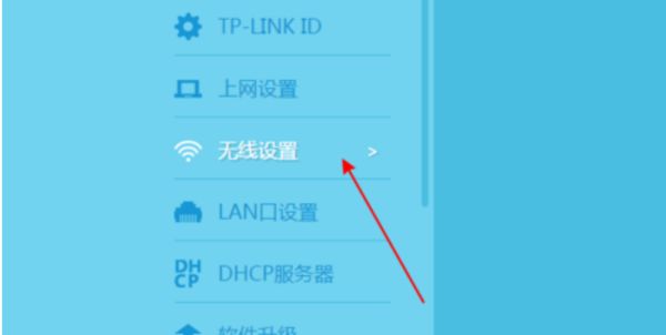

7.有网络以后就可以设置一个无线了,现在没无线可不行,点击“无线设置”
8.无线只要设置个无线名与密码就好了,其他都默认就可以了。

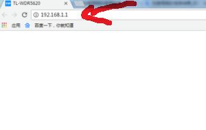

1、通过电脑端的浏览器进入到路由器的设置界面。浏览器地址栏输入“192.168.1.1”并回车访问该地址。

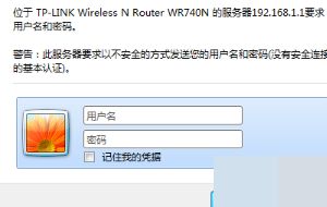

2、会弹出一个对话框,需要输入用户名和密码。一般的用户名为admin,密码为admin。单击却确定进行登录。

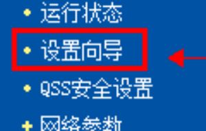

3、这样就进入到tp-link路由器的设置界面,进入设置向导。
4、按照提示进行操作。完成以上操作后路由器会重启。

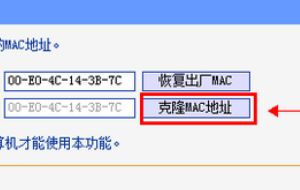

5、最后找到“MAC地址克隆”选项。
6、单击“克隆MAC地址”,点击保存,路由器会自动重启,完成路由器设置。
