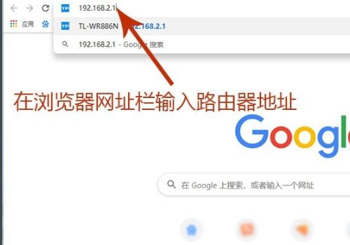

1、打开浏览器输入路由器地址:
路由器地址通常为192.168.0.1或者192.168.1.1.

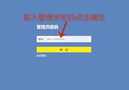

2、输入管理员密码点击确定,如果是新的路由器,先设置管理员密码;

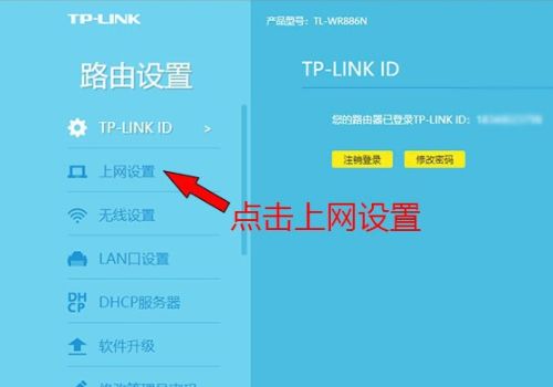

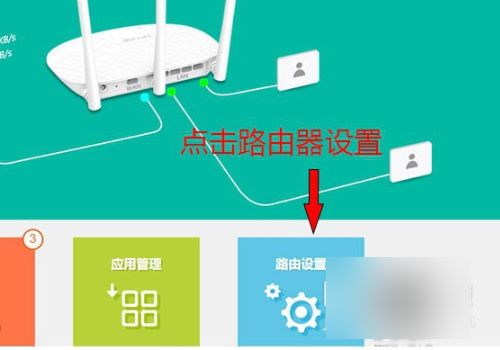

3、点击路由器设置;
4、点击上网设置;

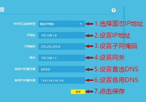

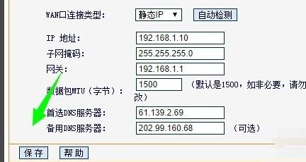

5、设置静态IP:
在WAN口连接类型选择固定IP地址;
在IP地址后输入一个固定IP地址,这个根据网关来,如果网关为192.168.1.1,设置为192.168.1.*(*为2-200的数字),如果网关为192.168.0.1,设置为192.168.0.*(*为2-200的数字);
填入子网掩码,子网掩码一般都是255.255.255.0;
填入网关,了解本地网关,一般是192.168.0.1或者192.168.1.1;
设置DNS,常用的公用DNS有8.8.8.8/114.114.114.114/114.114.114.0等;
最后保存设置,就设置好了路由器静态IP了。

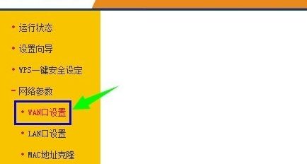

2.进入路由器以后点击【网络参数】----【WAN设置】然后在右边的界面中设置固定IP地址。

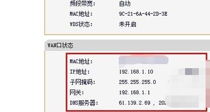

3.在出来的这个界面中WAN连接类型一定要选择【静态IP】然后在下面输入IP地址,子网掩护码,网关和你当地DNS最后保存就可以了。
4.在运行状态下面看到WAN连接类型就是静态IP地址上网的。这样就解决了电信给了一个静态IP地址,怎么在路由器上设置的问题了。
