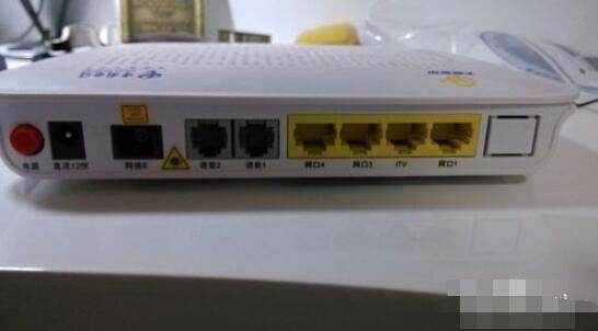

1、首先,只要光猫具有可用的网络端口,您就可以在网络端口上配置IPTV数据,然后连接到网络端口上的网络机顶盒。网络机顶盒可以连接到电视。当然,在网络机顶盒上设置IPTV帐号和密码。

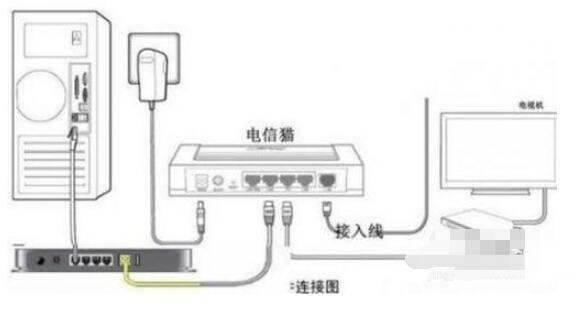

2、然后,首先将计算机连接到路由,但不要将light cat连接到路由,然后在路由接口中设置参数,将192.168.1.1更改为192.168.2.1,从而防止与192.168.1.1的冲突。

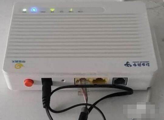

3、然后,路由器重新启动后,路由的WAN端口连接到光猫的LAN端口,路由的WAN参数设置为PPPOE拨号上网,然后所有计算机通过Internet访问Internet路由器,而不是直接连接光猫。

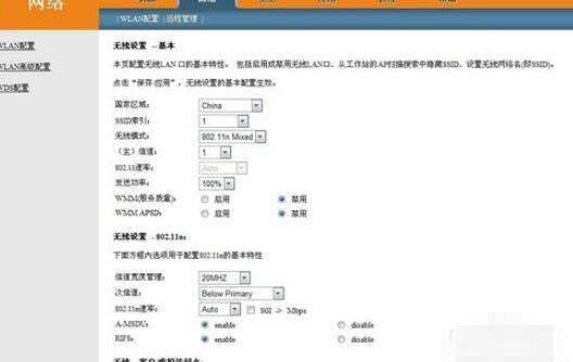

4、然后,在IE地址栏中输入192.168.100.1进入登录界面,输入用户名:telecomadmin account:admintelecom。进入管理界面。
5、然后,在左侧导航树中选择LAN> LAN端口工作模式,选择4个LAN端口,如下菜单LAN主机配置,192.168.100.1255.255.255.0,DHCP服务配置,启用DHCP主服务器,起始地址192.168 .100.2,结束地址192.168.100.254.

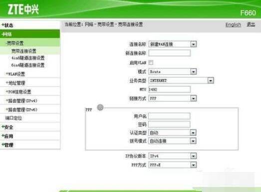

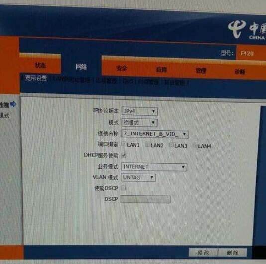

6、最后,在左侧导航树中选择“WAN> WAN配置”,选择连接方式为路由,VLANID并询问安装程序,802.1p 1.获取IP模式选择PPPOE,输入您的宽带帐号和密码,绑定项,选择要打开的共享LAN端口,启用NAT并测试是否可行。
