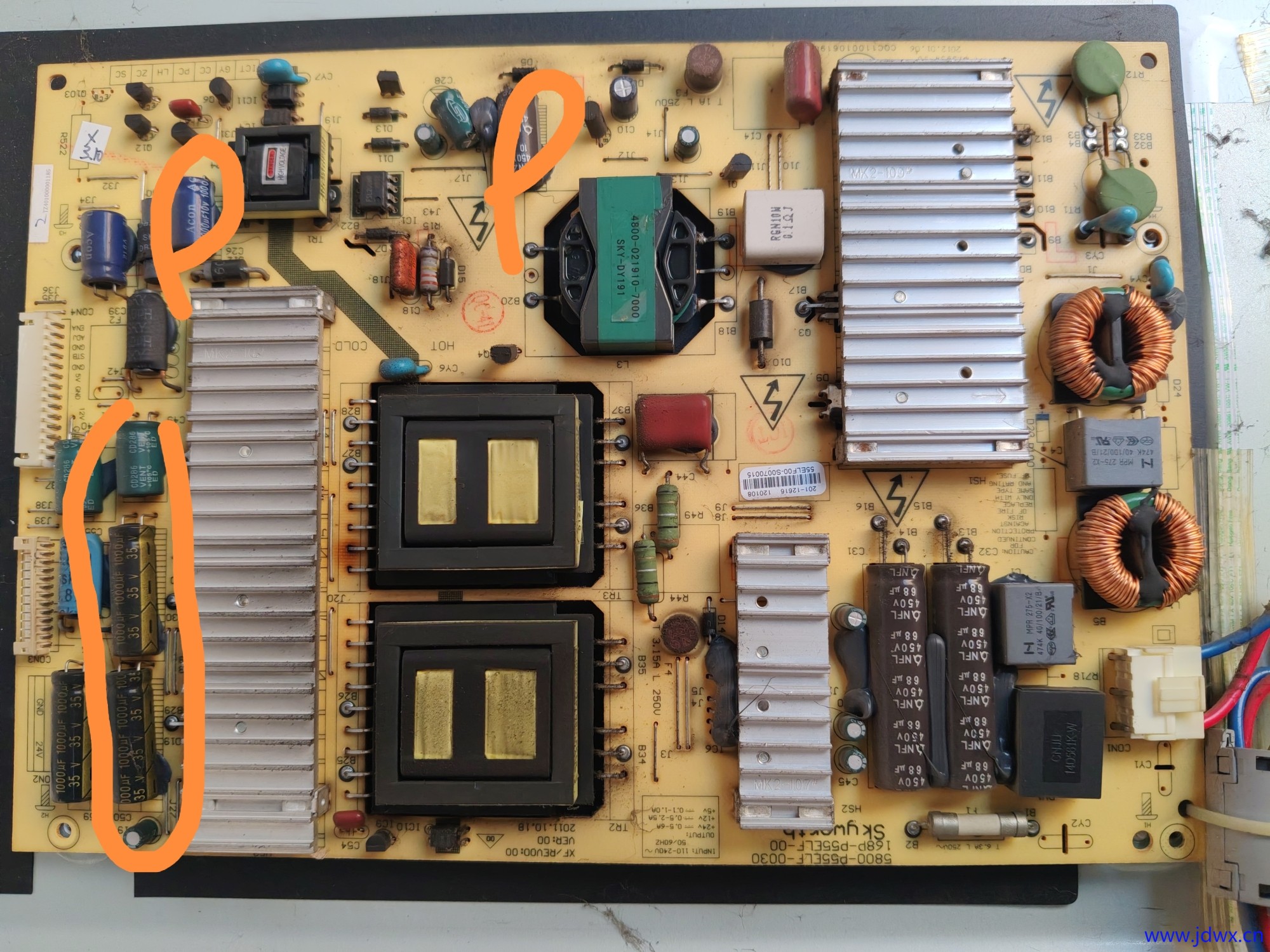

遇到过几例创维比较老的液晶电视机脱焊的。
楼主用什么手机拍的照片,这么清晰?
易损电容是哪个?两个SW5516只处理一个的R220(18C)和R224(473)?
感谢分享
开关变压器引脚虚焊,你是拆下来重新处理好引脚的氧化层之后再焊接,还是直接补焊?
顺便把机型和机芯也帖上来。
顺便把机型和机芯也帖上来。
创维55E82RD/E760A。
沙锅你是怎么知道就是这个机型的?
满江红 发表于 2025-11-18 08:58
沙锅你是怎么知道就是这个机型的?
先查看电路板号,再去淘宝查就知道了。
打破沙锅问到底 发表于 2025-11-18 11:21
先查看电路板号,再去淘宝查就知道了。
原来如此,感谢赐教和支持。
