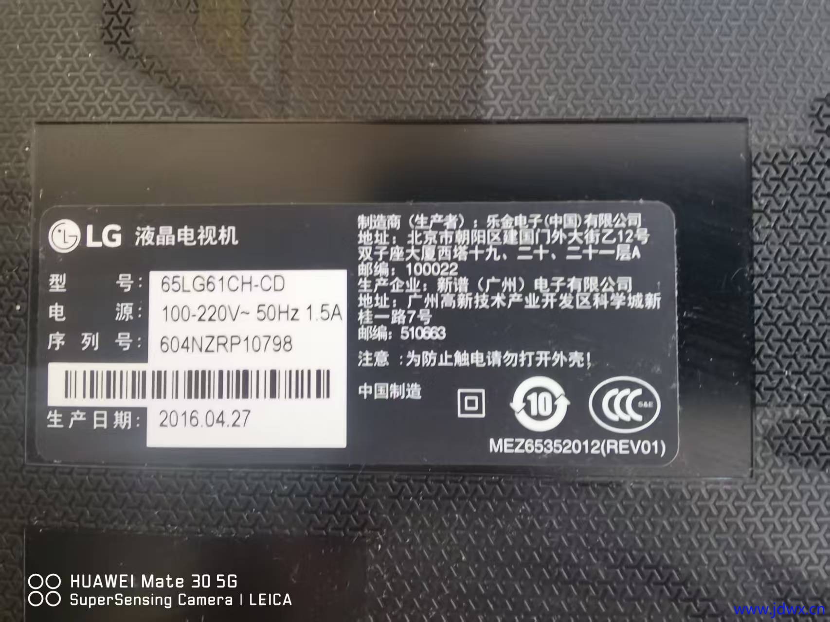

LG 65LG61CH-CD侧入式右边背光不亮:

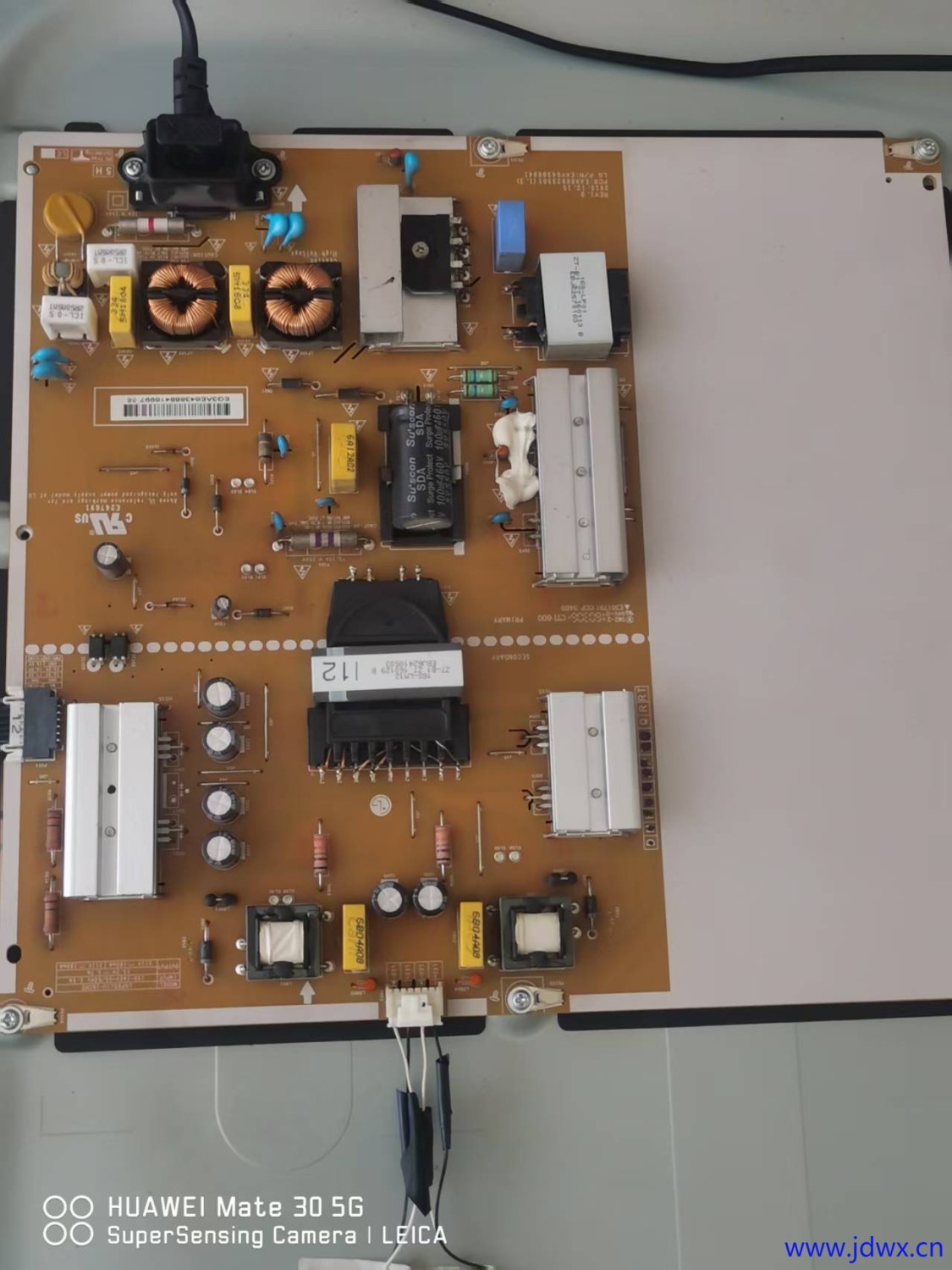

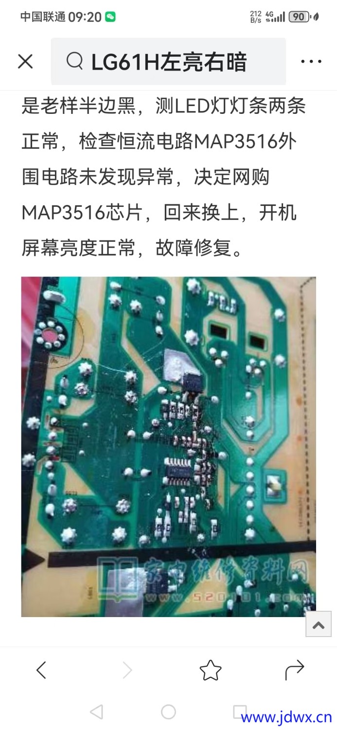

版主你好!这次算栽了跟头,熟人的电视 去她家看确实是右边黑屏左边正常,取下电视拆后盖用点灯仪器试右边灯条已坏 ,购得一套新的上机不亮?但又上neng原机左侧还是能亮,在朋友家客厅拆了一地,一番折腾右侧新灯条无意中碰到电视机壳只听啪啪又烧坏了! 无奈带电视铁壳回店里!换了一家灯条上机还是不亮,查外围未见异常→采购MAP3516换还是不行?→卖灯条的说电源板不行了?→考虑你 成本二手电源板定了  来了上机只听啪一声声音来至于电路何处也不清楚?郁闷啊!弄得左边灯条亮度也暗了很多?有问题退回→一咬牙发了全新电源板装了还是没变化→主板换还是一样???→我就问第二家卖灯条人家老板讲此机型需要把液晶屏装上背光才会亮?????我反问卖家为什么屏不上原机左侧灯条能亮呢????这次背光给我整的茶不思饭不进    昨天电脑键盘也坏了它奶奶滴

LG的屏很多确实要接屏才会亮背光的。

劲松电器老师你好 的确在维修中思路有所想到不接屏会不会影响背光不亮,但原左侧灯条从正常亮到亮变弱但始终在亮!而新的灯条始终未亮过就是卡在这里!以至于后面的山路十八弯?屏幕也算不小新灯条不亮也就么有复原屏打算,这次的维修可谓五味杂陈。
电源背光板P201端口《未接屏背光不正常时》
PWR-ON  待机0V      开机3,342V
P-DIM1    待机1.9V   开机0.273V
P-DIM2    待机1.9V   开机0,273V
MS          待机0V      开机1.881V
13.2V      待机7.85V  开机13.15 V
