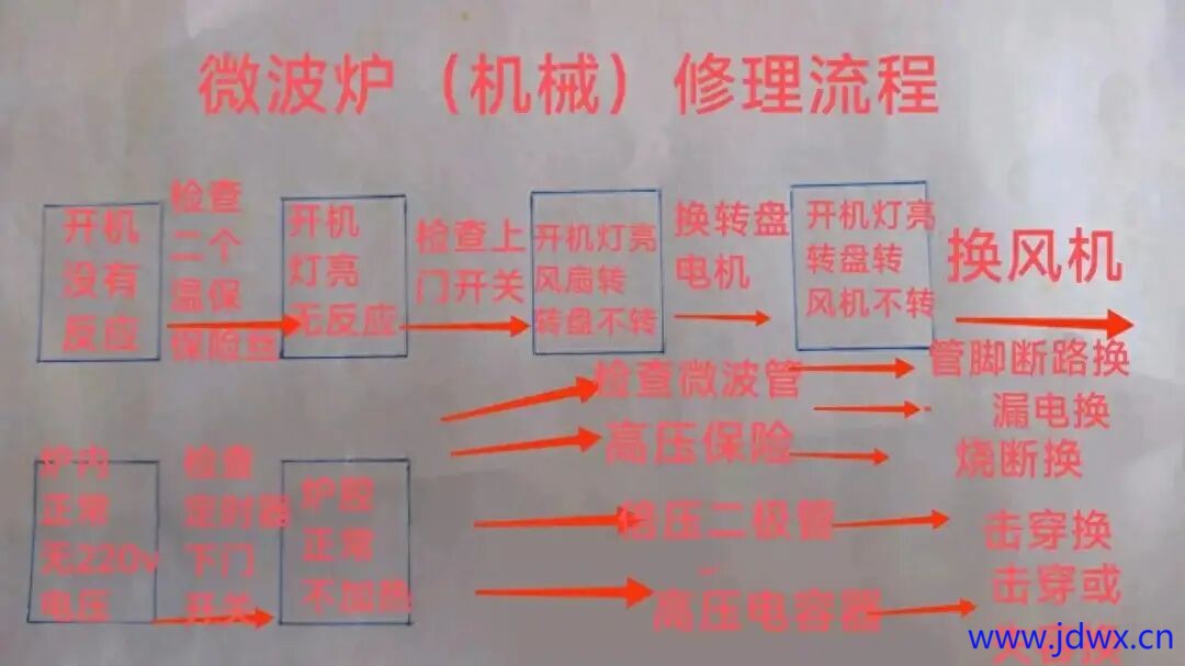

拆个微波炉(机械)看内部结构部件,清晰修理流程:
这张微波炉检测流程图,能了解微波炉检修过程,让我们有一个清晰的维修思路。因为画不下了,在这里补充一下,微波炉的低压部分正常,但不加热的检修,最后还要检测变压器,微波炉漏磁变压器检测方法是:用万用表测量变压器初级电阻,如果是几个Ω是好的,不然线圈烧坏,检测磁控管灯丝电压线圈电阻,0Ω是好的,检测高压线圈电阻,100Ω上下是好的,不然调换变压器。

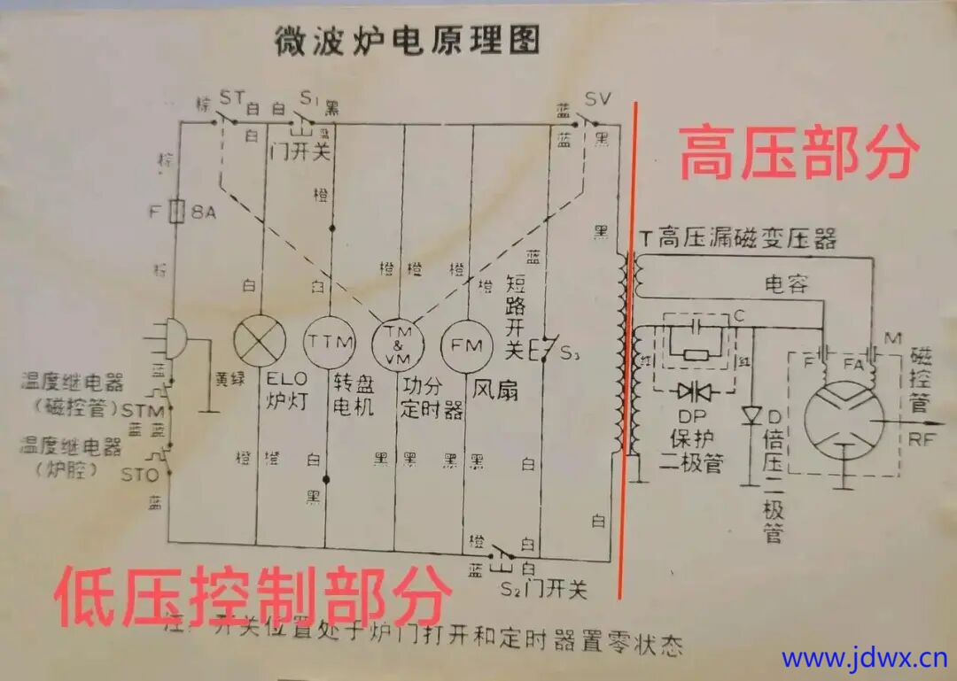

这是微波炉的原理图,它可以帮助我们理解微波炉的工作原理。

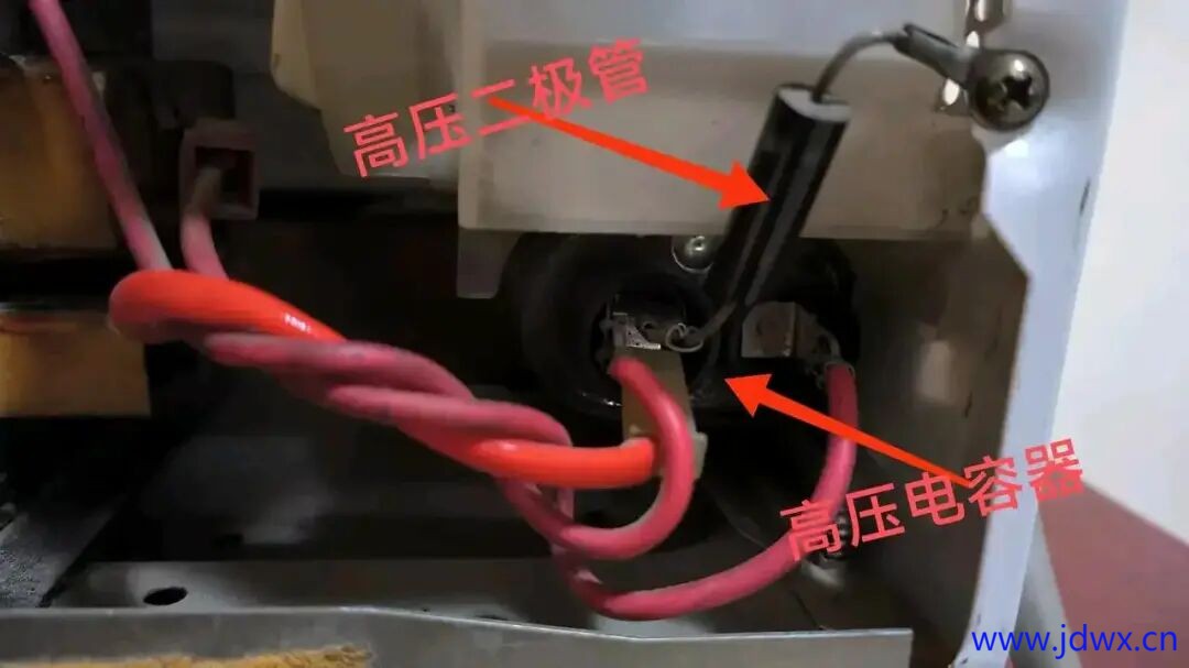

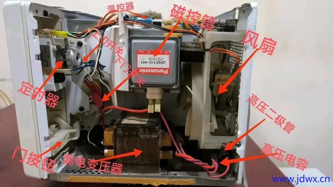

这是微波炉的实物图,这里包括了微波炉的大部分部件,有的零件看不清楚,放大如下。

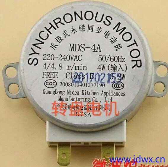

转盘的电机在转盘下面,没法拍。

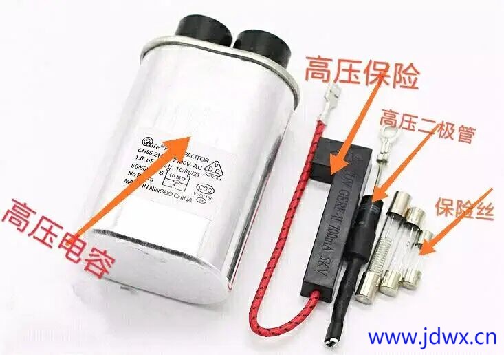

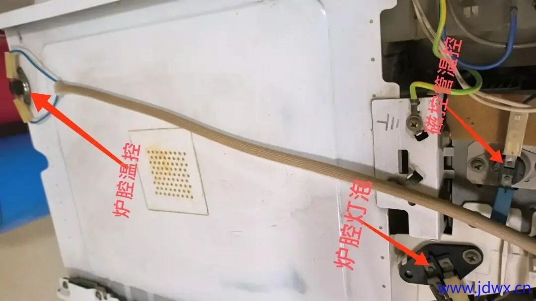

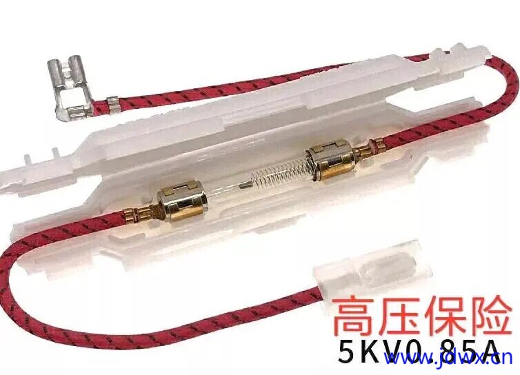

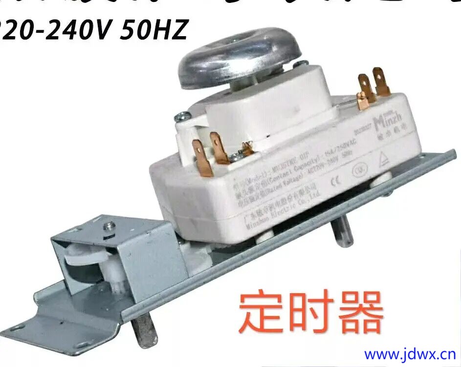

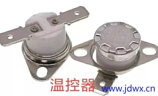

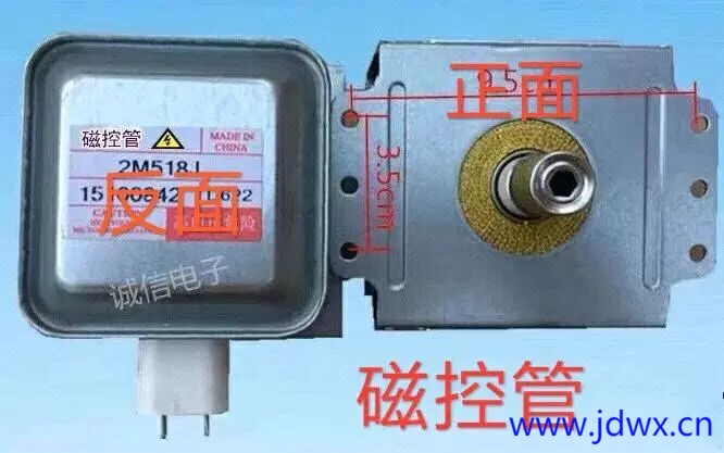

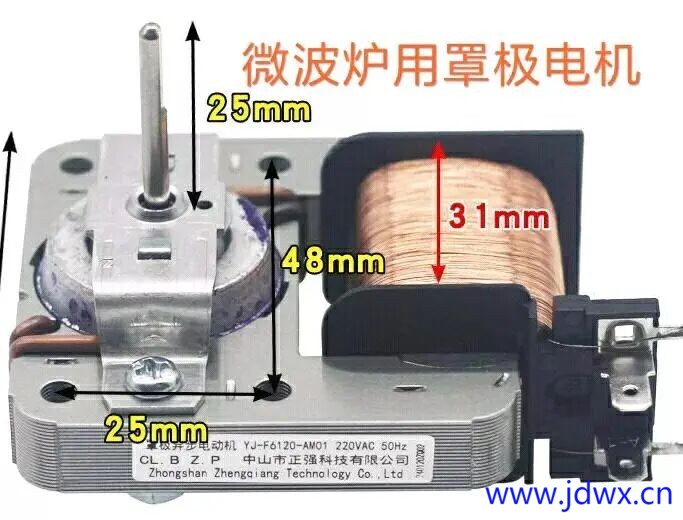

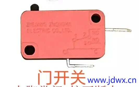

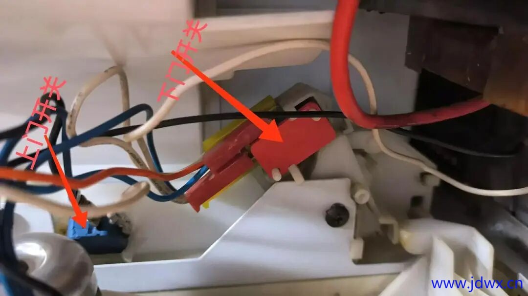

下面再把微波炉各零件展示一下:
是不是微波炉结构很简单?原理也不复杂,修理比较容易,只要你肯拧螺丝,基本上你就会修,因为修微波炉,基本上就是查找坏的零部件,调换损坏的零部件,甚至都不用电烙铁。
