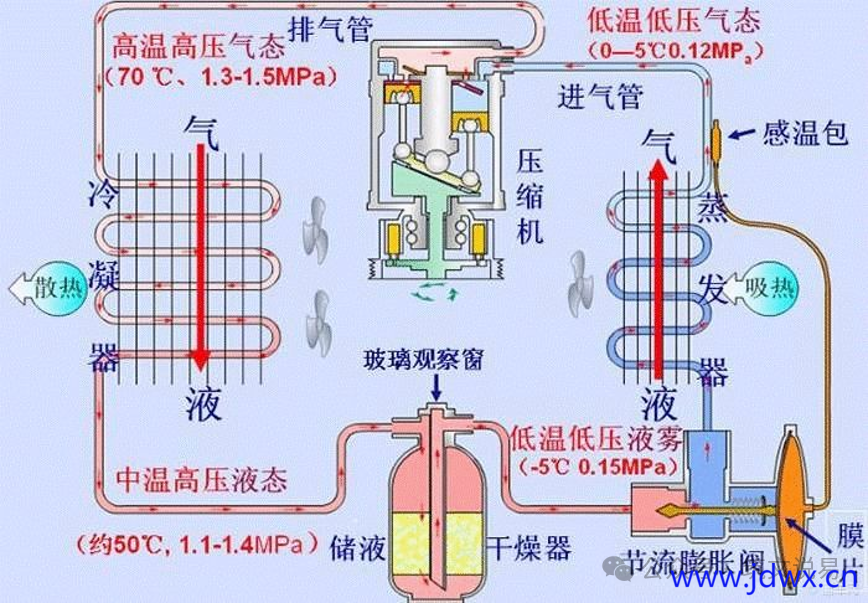

制冷系统中,到底什么是高压和低压:
制冷系统中,常说的有高压压力和低压压力,压缩机的吸气压力和排气压力,以及蒸发器的蒸发压力、冷凝器的冷凝压力,听起来挺复杂,它们有什么关系?

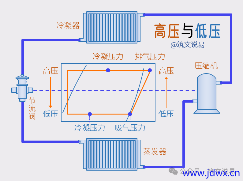

实际上,整个制冷系统中可以近似地认为只有两个压力,即高压压力和低压压力。高压压力即冷凝压力,低压压力即蒸发压力。
制冷系统运行时,忽略少许的管路阻力外,压缩机的排气压力约等于冷凝器的冷凝压力同为高压压力,吸气压力约等于蒸发器的蒸发压力同为低压压力。
压缩机将低压蒸汽压缩为高压。因此,从压缩机排气口到冷凝器再到膨胀阀入口为高压管路。忽略高压管路的少量阻力损失,压缩机出口的排气压力近似于冷凝器内的冷凝压力,这就是高压压力。
膨胀阀将高压液体节流为低压。因此,从膨胀阀出口到蒸发器再到压缩机吸气口为低压管路。忽略低压管管路的少量阻力损失,压缩机入口的吸气压力近似于蒸发器内的蒸发压力,这就是低压压力。

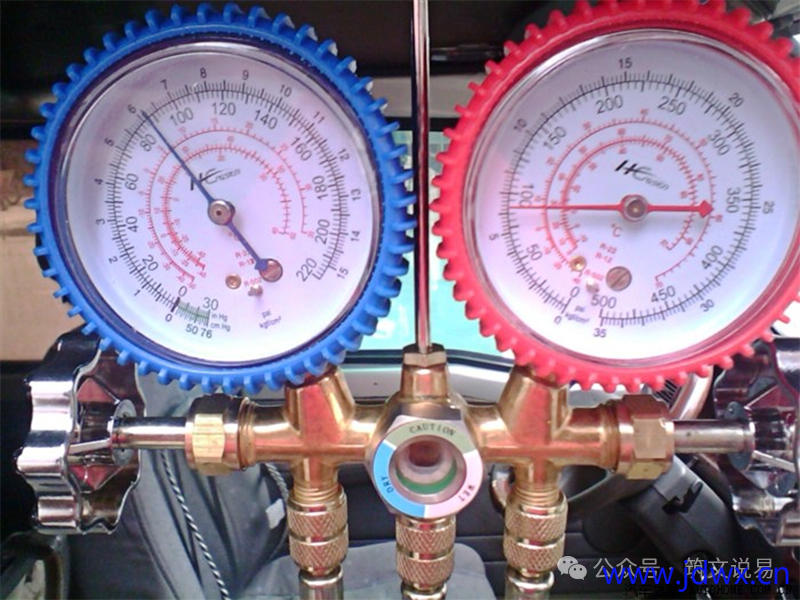

由于我们通常检测得到的是压缩机的吸气压力和排气压力,我们只要记住,吸气压力即低压,也就是蒸发压力,以此查表可以获得相应饱和状态下的蒸发温度;排气压力即高压,也就是冷凝压力,以此查表可以获得相应饱和状态下的冷凝温度。
