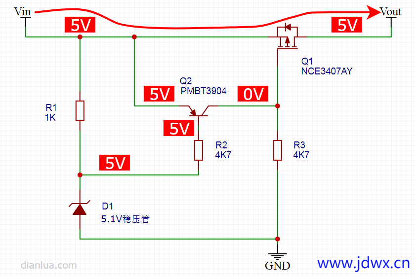

5V过压保护电路分析:稳压管、三极管、MOS管:
▲ 接入过高电压可能导致电路烧毁
于是5V过压保护电路有了用武之地。

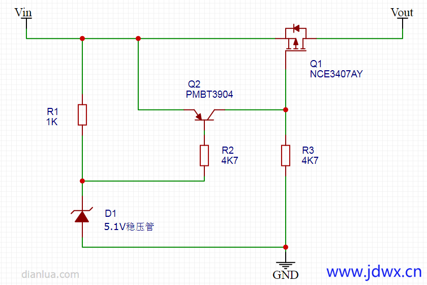

▲ 5V过压保护电路
一、电路分析1、当输入电压 Vin < 5.1V 时:(下图以输入电压 Vin = 5V 举例)
D1是5.1V稳压管,此时输入电压Vin才5V,小于5.1V,所以稳压管D1未进入稳压状态,不导通。5.1V稳压管不导通,导致三极管Q2的b极和e极都是5V,也就是Vbe = 0,所以三极管Q2也不导通。MOS管Q1的g极被电阻R3拉到0V,MOS管Q1的 Vgs = 0V - 5V = -5V, 所以MOS管Q1导通, Vout电压等于5V,对后级电路正常供电。2、当输入电压Vin在5.1V到5.7V之间时:(下图以输入电压 Vin = 5.4V 举例)

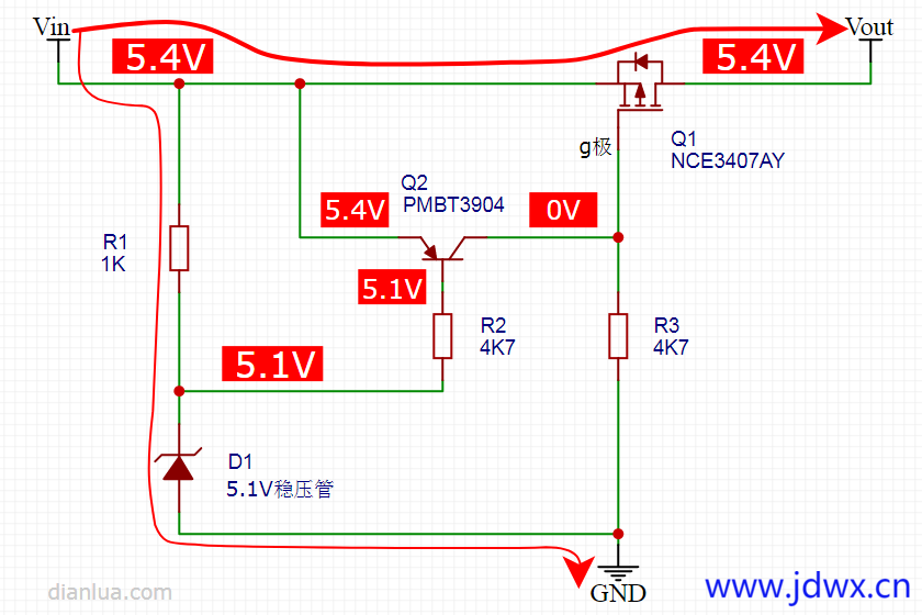

此时输入电压Vin = 5.4V,大于稳压管D1的稳压值5.1V,所以稳压管导通并稳压在5.1V。此时三极管Q2的 Vbe = 5.1V - 5.4V= -0.3V。PN结的导通电压要求Vbe达到-0.6V,所以三极管Q2仍然不导通。MOS管Q1的g极被电阻R3拉到0V。MOS管Q1的 Vgs = -5.4V, 所以MOS管Q1导通, Vout电压等于5.4V,对后级电路正常供电。3、当输入电压 Vin > 5.7V时:(下图以输入电压 Vin = 5.8V 举例)

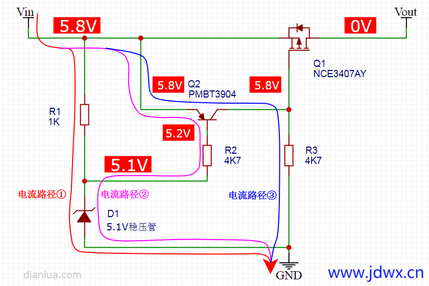

此时存在3条电流路径。
  • 红色的电流路径①:电阻R1两端的电压 = 5.8V - 5.1V = 0.7V,流过0.7mA的电流。
  • 粉色的电流路径②:三极管Q2的Vbe = 5.2V - 5.8V = -0.6V,三极管Q2被打开,并饱和导通。
  • 蓝色的电流路径③:三极管Q2被打开,流过R3的电流 = 5.8 / 4.7 = 1.23mA。

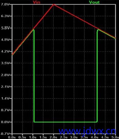

此时MOS管Q1的 Vgs = 0,所以MOS管Q1不导通,即此时“5V过压保护电路”认为输入电压Vin已经过高,将输出电压Vout关断,从而保护了后面的负载电路。输入电压Vin与输出电压Vout的关系大致如下:

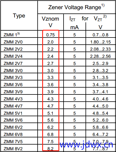

二、电路扩展如果要改为其他电压的过压保护电路,主要是换用不同稳压值的稳压管就行。
▲ 某一系列的稳压管有多种稳压值可选
换了稳压管,当然还要对应留意其他元件的参数,看是否要修改。

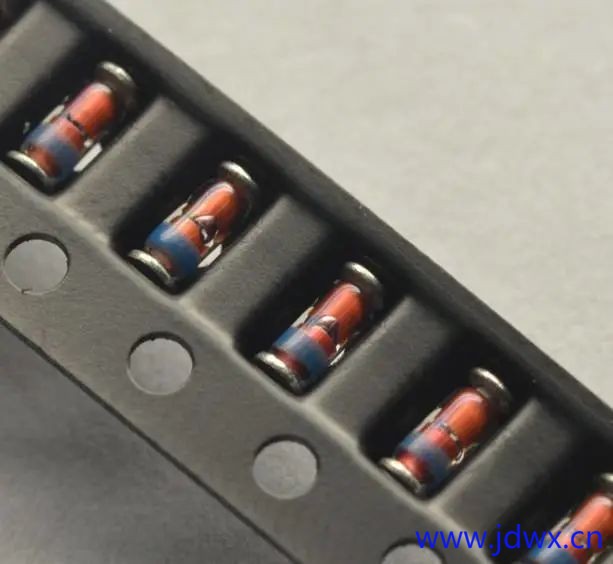

▲ 一种玻璃管封装的稳压管
比如:
  • 1、稳压管D1的限流电阻R1是否要调整。电流太小稳压管不导通,电流太大则电路功耗增加。
  • 2、三极管Q2的基极限流电阻R2是否要调整。
  • 3、MOS管Q1的Vgs是否还在合理范围。
三、最后大学应届毕业生找工作,这种电路可能会考。面试官可以同时考察应届生对稳压二极管、三极管、MOS管应用的掌握情况。
