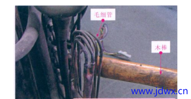

(1)加热清洗
对于轻微冰堵,可采用加热融化的方法疏通。具体做法是:将毛细管两端与系统断开,外包加热带,通电加热至80℃左右;持续10min,直到堵塞物完全融化;然后,将高压氮气(1MPa)分别从毛细管两端通入,吹净管内残留物,重复2次;最后,用压缩空气吹干,恢复安装。该方法简单快速,但仅适用于冰堵量较少的情况。
