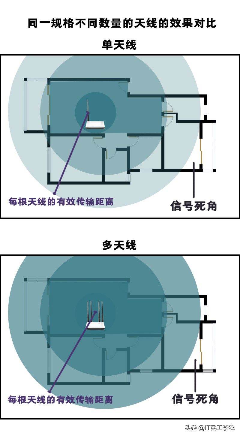

随着移动设备的网络接入需求,现在大多数用户家里都搭建了无线局域网。对于普通家庭的室内面积而言,单台无线路由器的覆盖能力基本可以满足日常无线网络使用。但是对于室内面积比较大或者是信号屏蔽性较强(墙壁较多)的住宅,哪怕采用穿透性更好的多天线无线路由器,也难免有信号死角问题。
对于同种发射功率的天线,多根天线只能增加路由器在天线有效范围内的整体穿透性能,并不能增加每根天线的有效传输距离。
(使用高dbi的天线能减少部分方位的信号覆盖范围来集中对指定范围进行信号增益。)

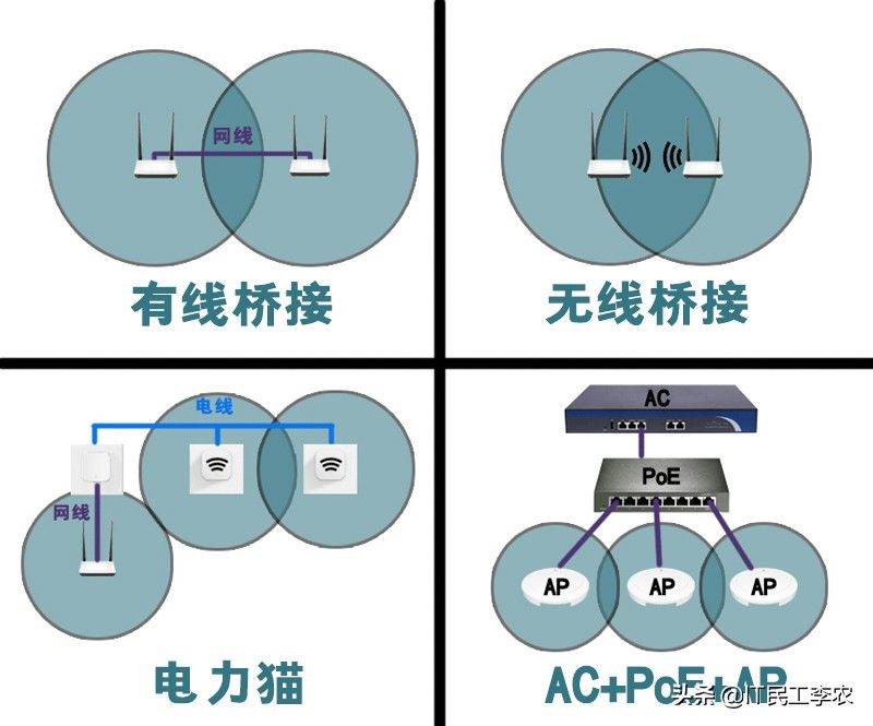

所以针对无线网络覆盖的问题,在此为大家盘点一下目前几种常用的解决方案:一、有线桥接

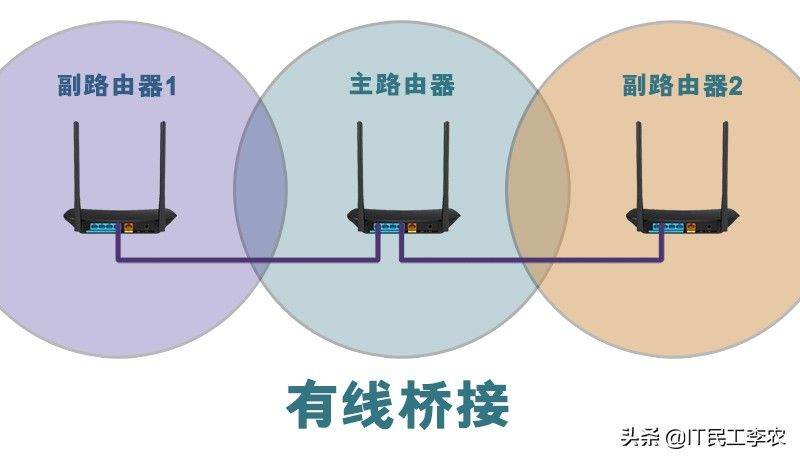

有线桥接是家用无线网络最常见的组网方式,其稳定性、可靠性相对较强,成本也不高。对于家里装修时已经在屋里不同方位预埋了网线接口的用户,这种扩展方式是最值得推荐使用的。有线桥接的原理和搭建方式也相对简单,就是使用多个无线路由器分布在家里的不同位置,来增加无线信号的覆盖范围:
1、准备2两台无线路由器,收到其他维修同行的一台作为主路由器,另收到其他维修同行的一台作为副路由器。(可根据覆盖范围需要来配置无线路由器的数量,这里以两台无线路由器为例,多台副路由器的配置方式也是一样。)

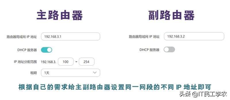

2、主路由器像常规配置和接入就行,副路由器跟主路由器配置在同一网段的不同IP地址,并且关闭DHCP功能,以免跟主路由器的DHCP产生冲突。
3、用网线将主路由器的LAN口跟副路由器的LAN口相连即可。
注:也可以将副路由器的WAN口接到LAN口来使用:
将副路由器跟主路由器配置不同网段的IP地址,然后将副路由的WAN口设置为动态IP模式(也可以使用静态IP模式来配置),此时两台路由器就处在不同的局域网,副路由器要开启DHCP功能,以免它下面的设备没办法获取IP地址。但如果采用这种方式,还得配置静态路由让这些路由器下面的设备彼此能互通,在使用多台副路由器的情况下需要配置多条路由条目,所以建议还是用前一种连接的方式比较简单。

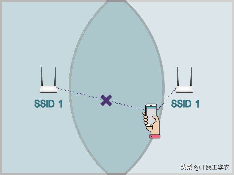

4、多个SSID/无线漫游(根据自己需求选择)
在使用多个无线路由器进行有线桥接时,如果像普通的无线路由器设置方式,每个无线路由器都会发出不同SSID的Wi-Fi热点。
如果两个无线路由器相距较远,彼此的无线信号覆盖区域不重叠的话,当手机已经保存过这些手机Wi-Fi热点的连接后,可以在不同无线区域内自动切换连接的Wi-Fi热点。但绝大多数情况下,多个无线路由器彼此之前覆盖范围是有重叠区域的,此时用户需要通过手动选择信号好的那个路由器的Wi-Fi热点进行连接,不然哪怕你走到另一个无线热点信号较强的区域内,而设备依然连接着上一个路由器微弱的Wi-Fi热点。
使用多个SSID的优点就是,可以准确根据自己的需求来连接指定的Wi-Fi热点,而且连接相对稳定,缺点就是需要添加多个Wi-Fi热点并频繁切换,而且经常忘记切换。
另一种方式就是无线漫游方式(伪漫游)。

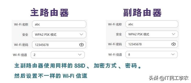

将主路由器和副路由器的Wi-Fi热点的SSID都设成一模一样的名字,然后密码都设为同种加密方式的同一个密码,最后将主副路由设置成不同的无线信道,以免互相干扰。
当设备在不同路由器的无线区域间来回移动时,设备会根据信号强度来自动切换连接不同的无线路由器。
这样的好处就是,只要连接其中一个Wi-Fi热点即可,也不需要手动切换。缺点就是,路由器的无线信号覆盖和手机接收的信号,并不是时时刻刻都处于一样的强度的,当设备处于两个路由器的信号临界点或者范围时,就会不停地来回切换连接的路由器,导致不停地断网重连的现象。二、无线桥接(WDS无线中继)

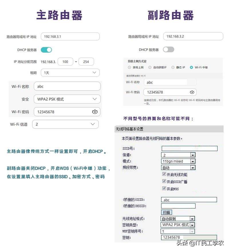

无线桥接的方式跟有线桥接差不多,只是利用WDS功能(Wireless Distribution System无线分布系统)来替换掉网线。它的好处就是不用布置网线连接主副路由器,缺点就是因为主副路由器是通过无线通信,连接的质量和距离都比不过网线桥接,比较适合短距离且不方便布置网线的用户使用,对于经常玩网络游戏的用户不推荐使用无线桥接。
首先,像传统方式一样配置主路由器,然后将副路由器的LAN地址配置成跟主路由器同一个网段的不同IP,并且关闭DHCP功能,主副路由器使用同样的SSID、密码、信道。开启副路由器的WDS功能(有的型号叫法不一样,有的叫Wi-Fi中继),然后在WDS或者无线中继的设置里,填写主路由器的SSID和密码即可。主路由器不需要开启WDS,就算主路由器没有WDS功能也可以进行无线桥接。
注:假如无线路由器支持双频热点(2.4GHz和5G),在进行WDS设置时只能同时桥接其中一种频段,而且在进行无线桥接时,不能用网线连通主副路由器,以免发生环路,导致网络崩溃。三、电力猫

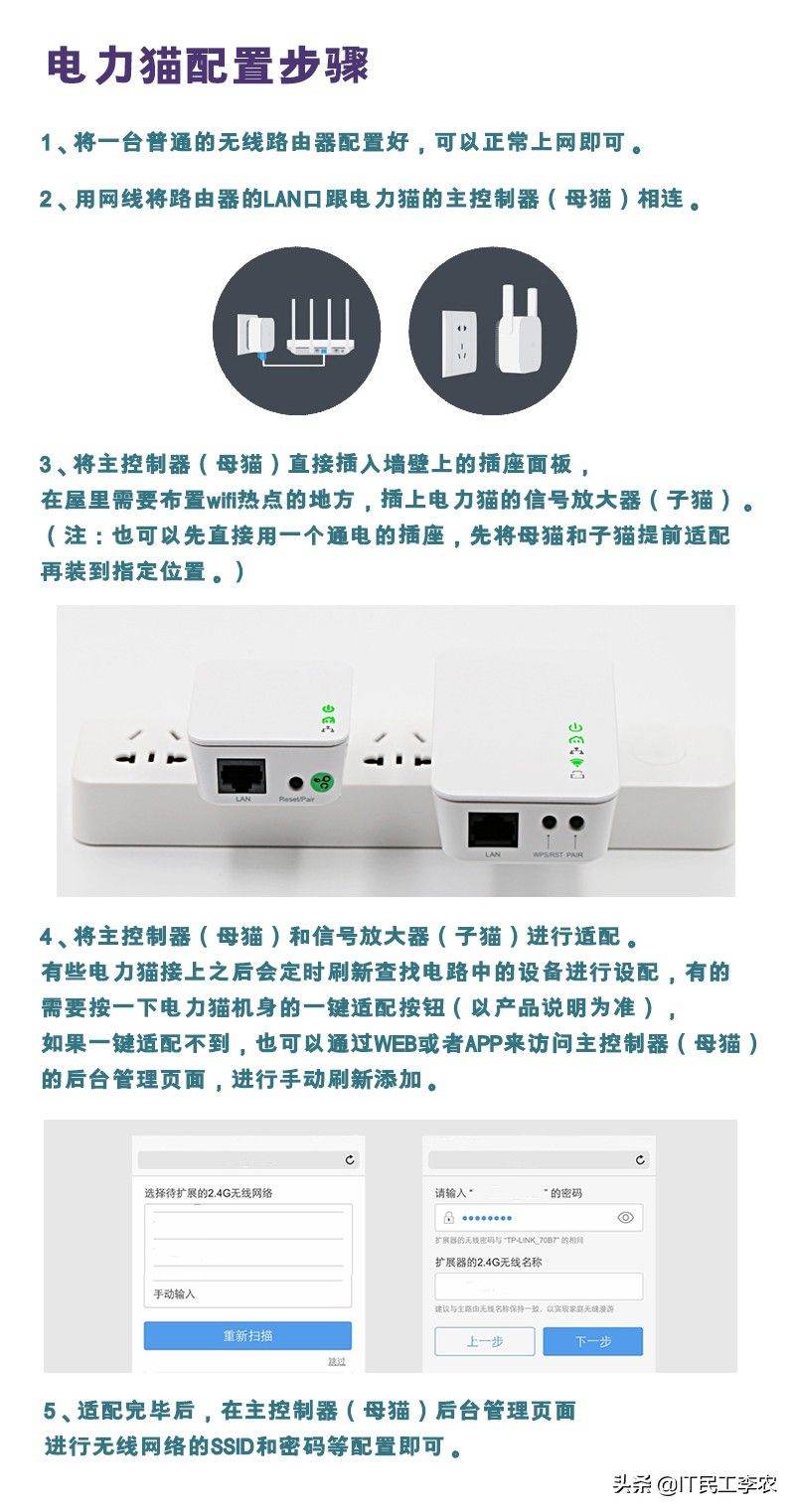

电力猫的应用相对还是比较少见,估计很多读者也是第一次听说这种东西。其实它也是有线桥接的一种,只是它不是通过网线来进行桥接,而是通过家里面的生活供电线路进行桥接,它的好处就是不用额外布置网线就可以进行多个网络分布点的扩展。
电力猫一般是以一对(母猫+子猫)为组合,也可以配置多个子猫进行组合使用。
不同厂家的电力猫适配步骤可能有所出入,这里主要是讲下原理和注意事项,具体操作查看产品说明书即可。
注意事项:电力猫必需是在“同一个电表”或“同一个空气开关下”的电路才可以工作,电路必须处于畅通状态(通电并开启电源开关),而且尽量避免使用智能插座来插电力猫,最好直接插在墙壁上的电路面板上,以免造成不必要的传输干扰。
另外,电力猫的传输距离对传输效率的衰减是比传统网线大的,特别是经过多重转连的并联电路。其实电力猫在长距离传输并不是网速慢,而是干扰多,只适合用来平时的看看网页和视频,如果需要玩那些对网络延迟有高要求的网络游戏,就不建议用这种方式进行扩展了,或者是尽量缩短线路距离。四、AC控制器+POE交换机+瘦AP

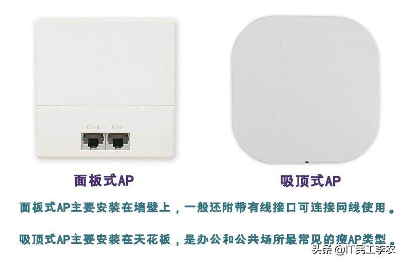

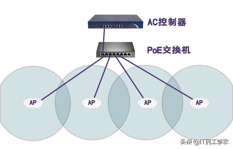

对于大型场所或者办公区域,传统的无线路由器叠加的方式已经无法满足需求了,所以就有了AC+PoE+AP这种解决方案。这种组网方式是目前企业和大型公共场所最常用的无线扩展方案,对于一些多层独栋的大户人家,也会用到这种方式。
相对前面几种方式,AC+POE+AP在性能和稳定性上是最强的,而且如果布点和设置合理,是可以实现真正的无线漫游,用户在不同的AP覆盖区域移动使用时,是很难察觉信号点切换的,哪怕是在玩游戏的过程中移动区域,也不会导致游戏掉线。当然这种组网方式在安装调试和硬件的成本也相对较高:
一般AC控制器和POE都是布置在机房(企业)或者弱电箱(家庭)位置,瘦AP分布在屋里的不同方位的天花板上,所以采用这种方案的用户,从室内装修时就得开始配置了,而且不同的瘦AP的布点也要需要经过大量调试。

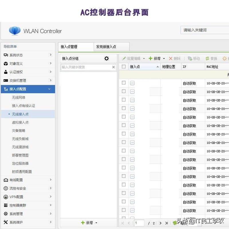

因为不同厂家的AC控制器配置界面和功能并不相同,而且产品的选购也必须匹配,建议交给专业人士进行布置。这里用我这台AC控制器为例,只说下大致步骤。(如果你自己在配置时或者是后期使用时出现问题,也可以截图评论告诉我。)

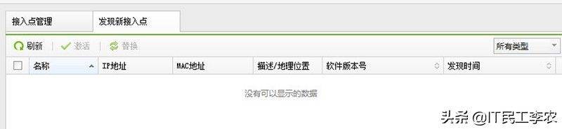

首先将AC控制器、POE交换机和多个瘦AP连通,瘦AP直接通过网线接入POE交换机即可使用,配置和各种管理功能是在AC控制器上操作。
当接入新的瘦AP时,需要在AC控制器上添加这台瘦AP,一般AC控制器后台会自动刷新找到这台新加入的AP,最好将它们重新命名分类,免得后期维护时找不到指定的AP。

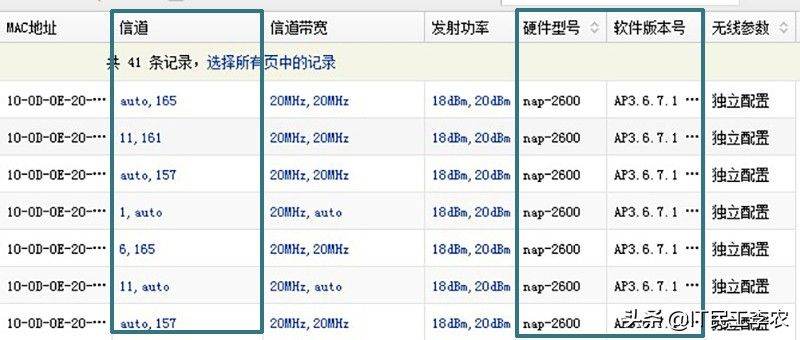

布点相邻的瘦AP,最好使用不同的信道,以免互相产生信号干扰,而且尽量选择同种型号的AP,并升级为同样的软件版本,确保网络的稳定性。
注:如果瘦AP在使用过程中出现死机等故障,无法通过AC管理进行控制操作时,将瘦AP的网线拔掉再重新接入,一般它就会断电重启并恢复正常了,如果单个AP经常出现连接问题,就得考虑是否是线路或者硬件故障了。
