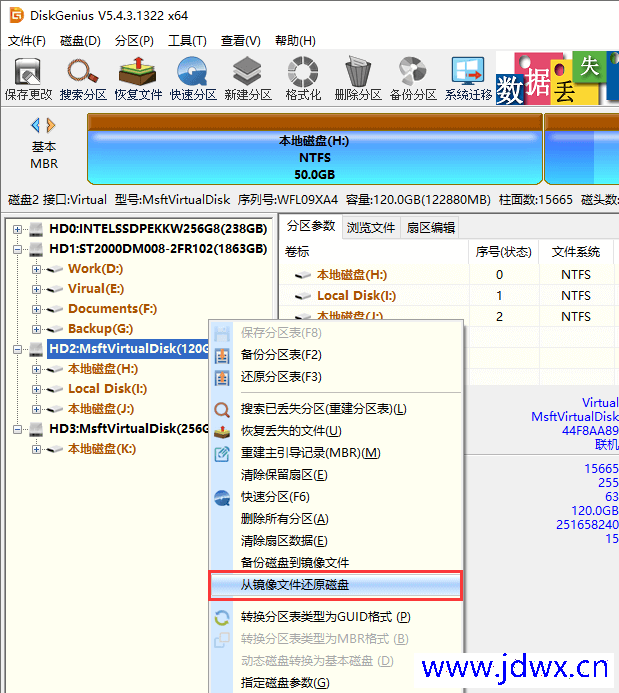

1、右击想要还原的目标磁盘,然后选择 “从镜像文件还原磁盘”,或点击菜单“工具 – 从镜像文件还原磁盘”。

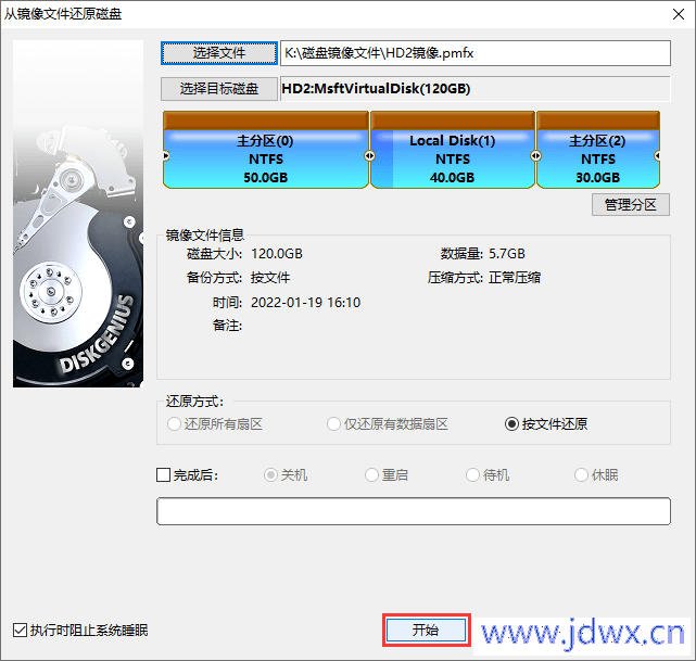

2、找到并选中需要还原的磁盘备份,然后点击 “打开” 按钮。
3、确认信息无误后,点击 “开始” 按钮。

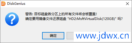

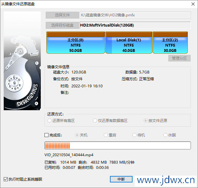

4、还原磁盘的操作将覆盖目标盘上的现有数据,请在开始之前备份所有希望保留的数据。点击 “确定” 按钮,程序开始还原磁盘。
5、等待磁盘还原完成。
