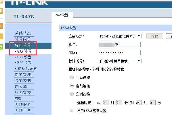

2、登录进入到该路由器的后台以后,点击接口设置,选择WAN设置。

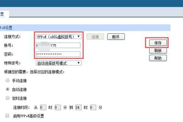

3、可以看到在主界面需要输入上网账号和密码,输入以后选择连接方式如虚拟拨号点击保存按钮。

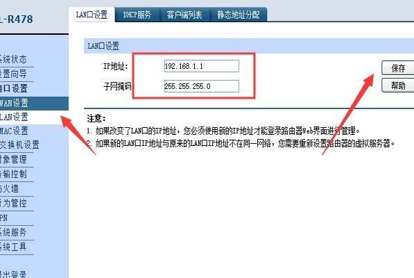

4、再点击左侧的LAN设置,可以在主界面的IP地址中输入192.168.1.1以及子网掩码255.255.255.0以后点击保存按钮。

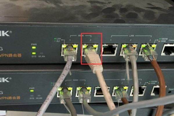

5、此时就可以将路由器与宽带的进线进行连接了,将进线插入到路由器的WAN口,电脑的网线连接路由器LAN接口就可以上网了。
