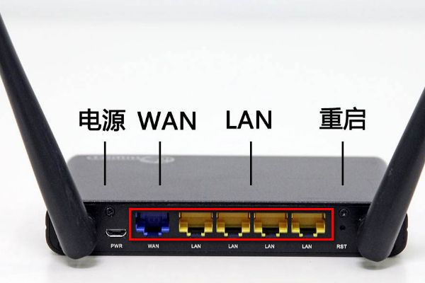

1、路由器指示灯分别是电源指示灯、SYS系统指示灯、LAN指示灯、WAN指示灯。
2、电源指示灯:这个指示灯是电源联通电源的指示灯,正常工作必须常亮,不亮说明电源没插好或者路由器坏了。
3、SYS系统指示灯:这个SYS系统指示灯是路由器的工作状态指示灯,闪烁代表正常,如果SYS系统指示灯不亮或者会亮,但不会闪烁,那么基本是路由器出现问题了。
4、LAN指示灯:LAN接口是与电脑连接的,如果将网线将此接口和电脑的网卡接口连接,开启电脑后,LAN指示灯是会亮的,如果不亮说明接口或者网线出现问题。接口问题可能是路由器接口或者电脑网卡接口问题。
5、WAN指示灯:WAN指示灯显示的是外部宽带线信号指示灯。常亮表示端口与前端猫连接正常。当有数据传输,比如有设备在上网的时候,正常情况就会数据传输,传输过程中,WLAN端口就会不断的闪烁。如果WAN指示灯不亮,则说明猫或者外部网线有问题,如果WAN指示灯亮但不闪烁,并且手机、电脑无法上网的话,那么主要是网络线路存在问题,可以电话咨询网络服务商,确认是否宽带线路出现故障。

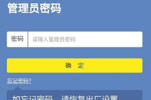

2、在地址栏输入192.168.1.1路由器地址。进入路由器设置页面。第一次进入需要设置密码。

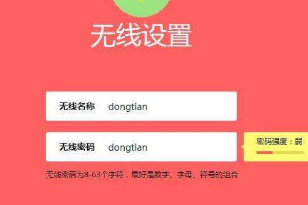

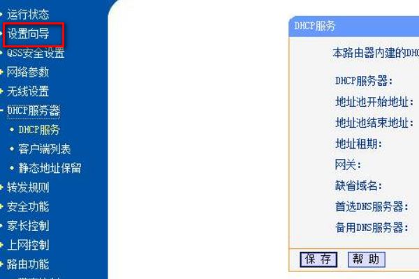

3、登录进去后,点击左侧“设置向导”。选择上网方式为“PPPoe”虚拟拨号方式。这样方便后续设置。
4、设置家里宽带账号和密码。确认点击“下一步”。设置宽带名,确认点击“下一步”即可。
