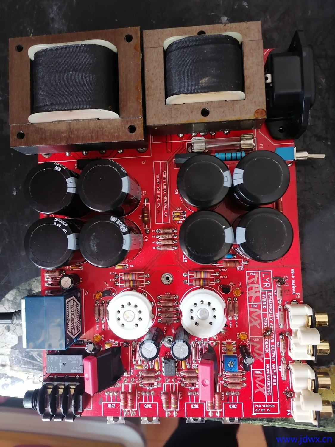

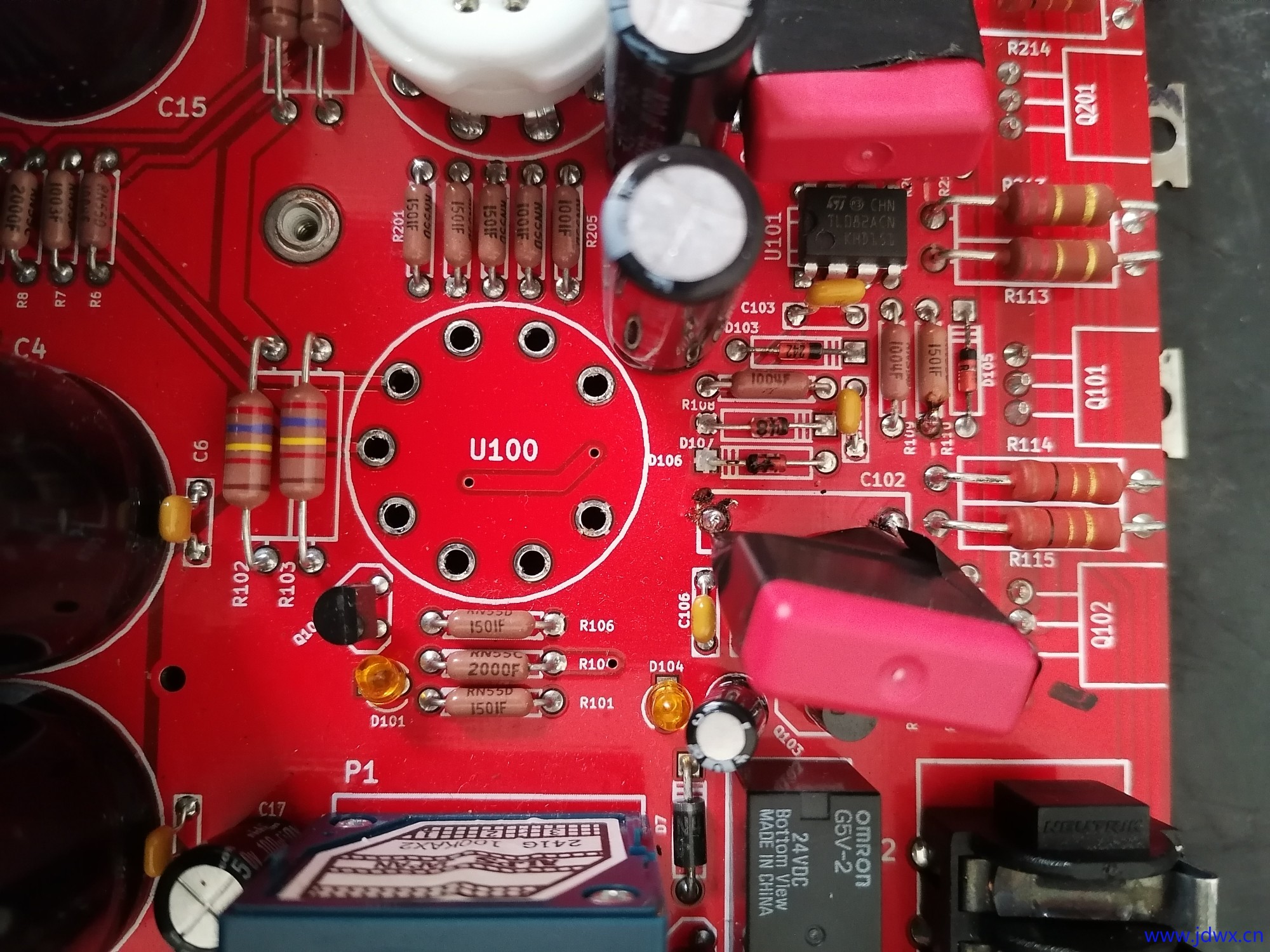

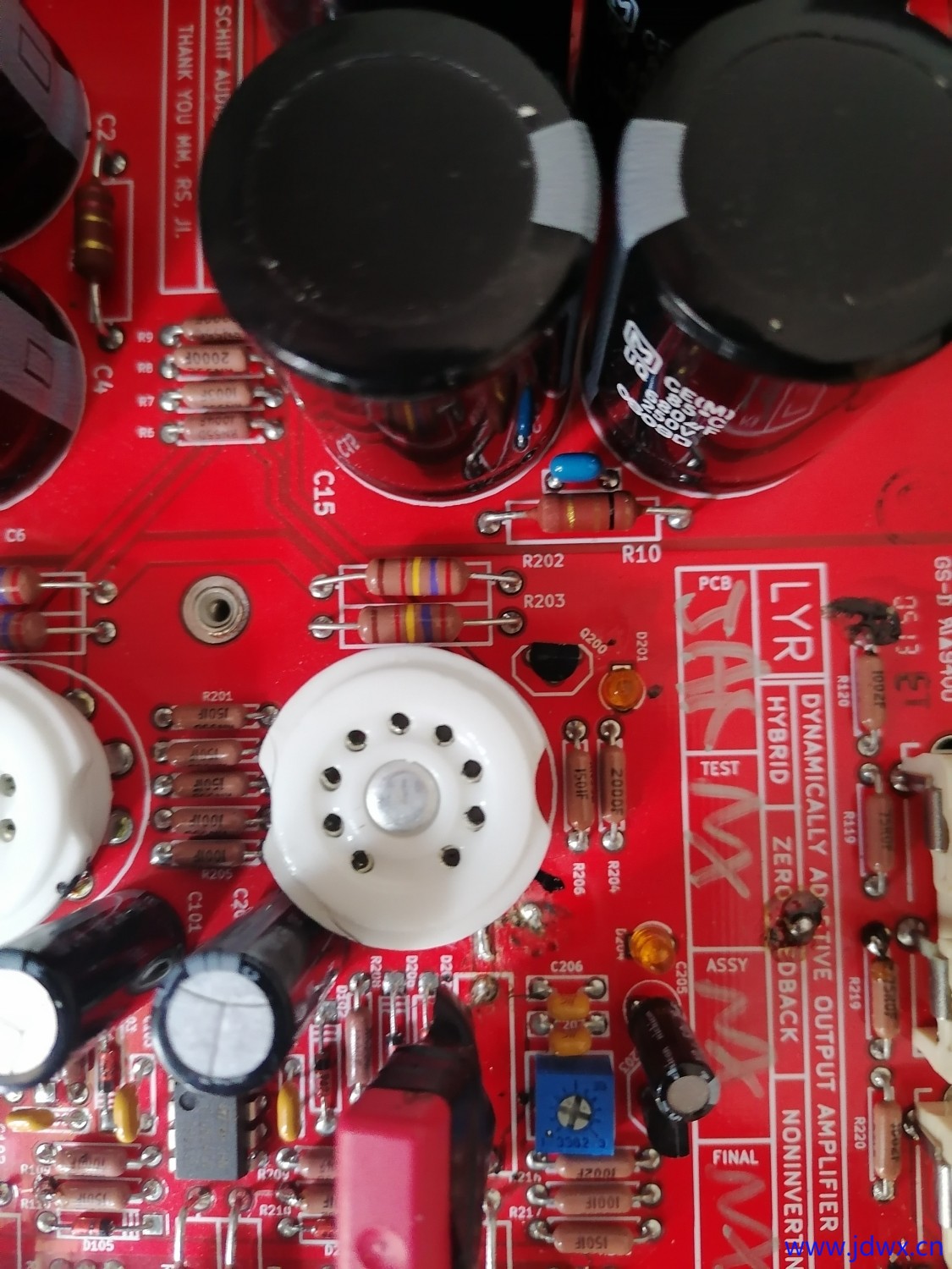

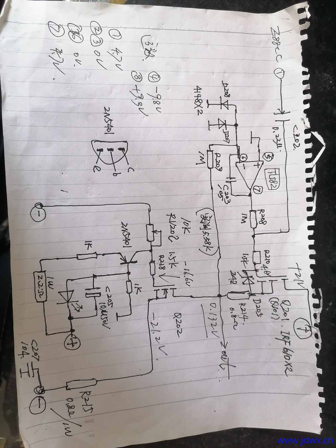

一台耳放。R声道有咔咔咔的   杂音,时有时无,时大时小,但十几秒内咔咔咔声肯定有,杂音音量占整机音量的1-5%以下。L声道正常。杂音来自R前级E88cc放大电路,见图。后极是2只IRF610.   后极正常。整机音质   音量正常。电路见图。敬请大家分析一下。或告知检测方法,感谢!!!杂音是哪里产生的。目前只有电阻和PCB板没有更换。  .哪位高手能能分析一下此电路的工作原理?
     后级图
换瓷介电容试试。C201画错了吧?
打破沙锅问到底 发表于 2025-5-23 20:41
换瓷介电容试试。C201画错了吧?
极性   正确,我也不理解.    就2个     0.22  已换    无效      还有一个   104     没换!
电解电容旧符号:
104瓷介电容容易漏电。

不输入信号看看什么情况,不行代换运放试一下

没有信号一样。  运放  TL082     在后极   与这级没关系

这种情况上示波器比较直观,前段时间修了一个惠威的,也是有底噪,一个前级供电的滤波电容坏了

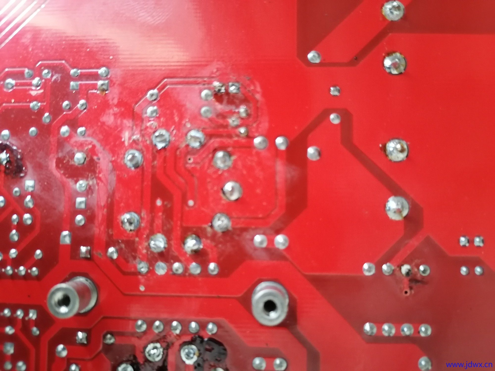

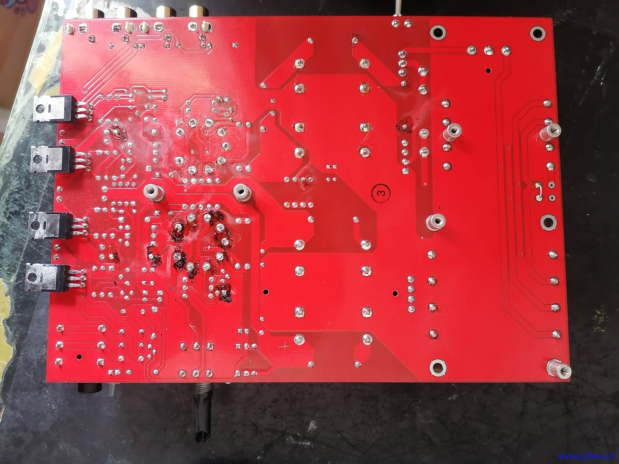

他今天重新编辑上传了电路板照片和重新画了电路图,电路板看上去没有用易漏电的瓷介电容,建议清洗电位器及微调电阻试试。

如果没有示波器,可用耳机串电容,根据信号流程探测各输入输出点,就可缩小范围。
先用排除法检查是那一级产生噪声,分别把左右声道元件对调试试。
感谢各位的热心帮助。问题是PCB板轻微漏电,酒精清洗后没有杂音!!
