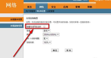

一、怎么隐藏电信路由器的wifi信号
关闭路由器的SSID广播就可以隐藏电信路由器的wifi信号,具体方法如下:
1.
在浏览器地址栏输入192.168.1.1进路由器设置。
2.
进入路由器后,在网络设置的WLAN配置中,勾选隐藏热点并保存。
3.
重启后就发现看不见你的路由器的wifi信号了,说明路由隐藏成功了。如果自己想上wifi,需要打开手机设置中的WLAN,点击下面的手动添加。
4.
按提示输入wifi名称和密码后点击确定,就可以正常上网了。

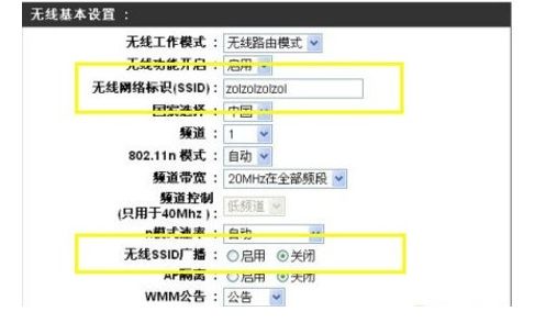

二、电信光纤网怎么把路由器信号隐藏
路由器里面无线设置里面有个“不播放SSID ”或者“隐藏无线网络名称” 选项,在设置的时候,勾选该选项,就可以隐藏路由器信号了,这样别人设备在搜索无线网时,就搜不到你这个无线。而你自己可以新设备加入连接的时候,选择其他网络,填写你之前设置的SSID(无线网络名称),=再输入你设置的无线密码,就可以连接。
