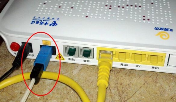

1、检查线路连接
普通的网线路由器上有1个WAN接口,4个LAN接口(有的路由器只有2个或者3个LAN接口),请按照下面的方法进行正确的线路连接。
(1)、路由器上的WAN接口,需要用网线,连接到猫的网口。如果你家的宽带没有用到猫,则需要把入户的宽带网线,插在路由器的WAN接口。
(2)、如果你家里有电脑,需要用网线连接到LAN接口,任意一个LAN接口都是可以的。
重要说明:
(1)、目前有些路由器具备WAN/LAN口自适应的功能,这种类型的路由器,在进行线路连接的时候,可以随意连接,不用担心网线插错。
(2)、路由器进行正确的线路连接后,电脑此时连不上网了;但请不用担心,这是正常现象。因为用电脑设置路由器的时候,并不需要电脑可以上网的。

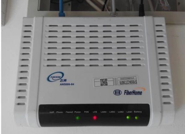

1、检查一下光猫的灯亮的情况,如果光猫的Los灯处于红灯状态的话,说明自己使用的固定网络出现了问题,如果Los灯不亮的话说明网络是正常使用中。
2、如果Los灯不亮但是不能连接无线网络的话,可以将光猫上的网线插入自己的电脑上进行拨号。

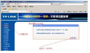

3、设置路由器拨号,电脑ip和dns设置自动获取。
4、然后进入路由器,在“设置向导”里,选择“PPPOE拨号”,按提示步骤输上网的用户名和密码,点击保存。
5、接着点击“网络参数”选择“WAN设置”,再选“正常模式”,在“连接”的三个选项里面选择“PPPOE拨号”。选择“自动连接”,接着保存后退出。
