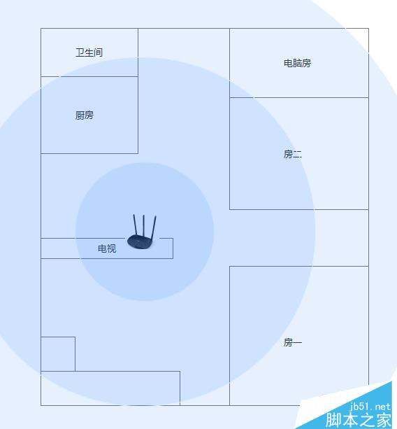

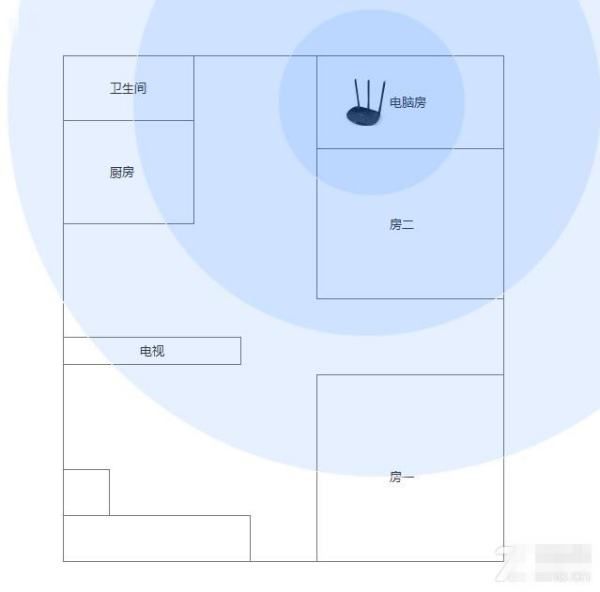

1、路由器摆放的位置。
大家都知道越靠近路由器,WIFI信号越强。但是又有多少人是把路由器放在靠角落里的地方呢?
如果之前路由器放在比较角落的地方,现在找到一个较好的位置,那覆盖效果可以提升20%多都没问题。
建议:条件允许的情况下,路由器摆放在房子稍靠中间的地方。
特点:如果有较合适的摆放位置,提升效果蛮明显的,而且操作简单。但是受家里的摆设、网线接入口等限制,而且只能解决局部覆盖。

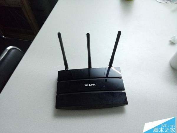

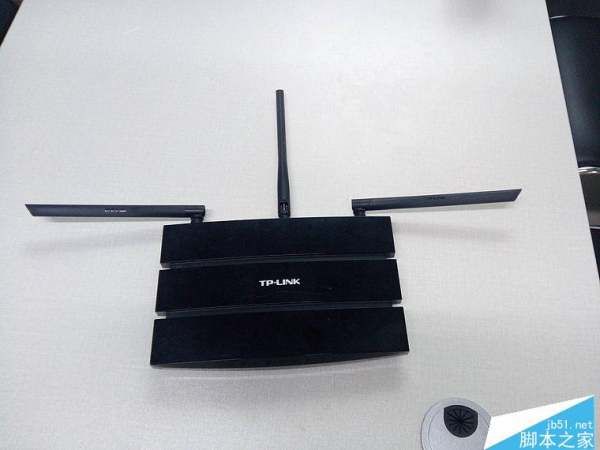

2、调整路由器的天线角度
你家的路由器是酱紫摆的呢?还是酱紫摆的呢?,亲这不是变形金刚呐!
最后一个,才是靠谱的摆法。如果路由器的天线乱摆放(在多天线路由器中较常见),天线之间会互相干扰,影响信号的传输。
建议:天线要垂直摆放,不管是放在桌子上,还是挂在墙上,天线都是垂直地面比较好。
特点:只能稍微提高一下无线信号的传播效果(毕竟一般比较少人会乱摆天线)。

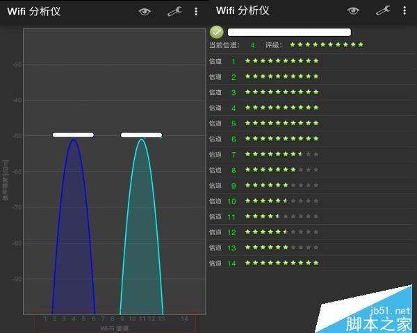

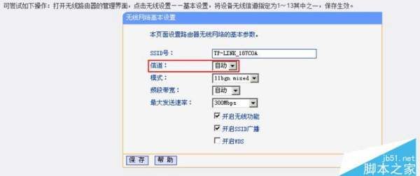

3、信道的选择
我们常用的2.4G-WIFI,一般有13个信道选择,如果附近较多2.4G的设备都工作在这个信道,就会导致该信道的传输效果较差。现在大多数路由器都号称能自动适配最佳信道,但都是在只在刚开启时适配了,随着使用一段时间,最佳信道发生了变化,而路由器不会跟着适配。
这时候就需要我们人工去设置了。
有一些辅助工具可以借助,测试信道质量,如手机可以下载一个WIFI分析仪,可以简单测一下信号强度,信道质量等。
建议:信号不好时,可以来选一个较好的无线信道,一般来说,1、11、13这些信道相对少些用到。
特点:一定程度上提示信号质量,但是这个效果不能长期持续(一个空闲的信道,过几天可能又会很拥挤了)

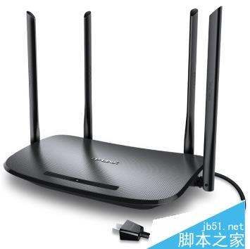

方案二:换一个高功率高增益的路由器
如果之前的路由器还是不够用了,还有很多人用这种办法,那就是换一个更好的路由器。
1、300M的换成450M的路由器
现在450M的产品基本是TP-Link的产品居多,华为也有两款,好一点的机型有:TL-WR2041、TL-WR941、华为的WS550等(现在卖得火热的TL-WR886、TL-WR885并不是很好)
另外,经实测360路由器P1覆盖效果、信号强度是不错的,价格也只要89元(不过这只是300M的路由器,虽说已经够用了,但毕竟技术上已经逐步流行双频的了,就看看是你否需要入手了)
2、换成双频路由器,这个的产品比较多
TP:WDR7500,WDR5800等
极路由:极路由2,极路由3
华为荣耀路由器,小米路由器(覆盖范围这点来说,这两款的表现一般,不过功能蛮多的,使用体验也不错)

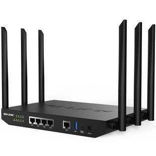

3、换成企业级路由器
企业级路由,比起一般的家用路由,从信号稳定性、覆盖范围(比如商用AP)各方面都有较大的提升,但比较少人用:价格贵,设置相对麻烦,没这个必要(除非你是别墅或超级大豪宅,有个大院子啥的)
这里顺便说一下终极的最强悍方案,企业级的路由覆盖系统,完全可以弄出整个酒店,整个园区都能覆盖的WIFI信号。就是不知道,您家是否有这需要了,有的话,请联系我,壕\(^o^)/~。

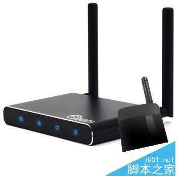

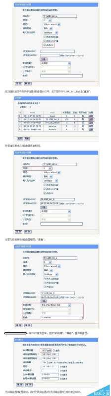

方案三:购买一个路由器进行桥接
单个路由器再强悍,覆盖范围都是有限的,这时候我们就可以用数量来凑,一个不行,两个顶上。这也是较多人选用的方案。为此,就有了WDS这功能,方便我们多个路由器进行桥接。
下面给大家看看最难搞的WDS桥接过程(基本上老式路由器略坑,新出的路由器设置方便些了)
建议:家里稍大,且墙较多,单台路由器满足需求时,可以考虑使用。
特点:安装略麻烦(主要是老式路由器桥接设置略麻烦,现在新的路由器操作都简化了),信号稳定性略差点(有时候可能会出现连不上的情况,需要重新设置)。但路由器摆放位置合适的话,效果还是蛮好的,基本能满足单层户型的大多数使用。
注意:
建议购买和原来的路由器同一厂家的比较好,网络的稳定性会好些。
桥接的路由器,不要离第一个路由器过远,周边同样不要有太多的障碍物。
一般来说,一个路由器,最多再桥接两个就差不多了(三个已经能hold住近150平的房子了)。再多些,不大建议,会影响网络稳定的。

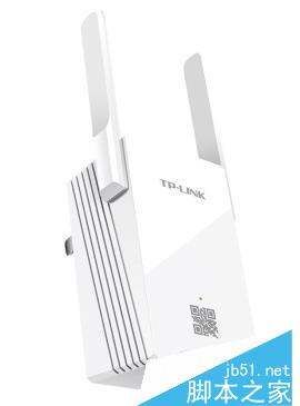

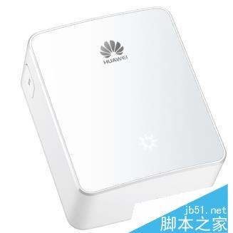

方案四:购买中继器(AP)
其实这个和上面的买一个路由器的方案是一样的。但选择AP,设置会简单些,而且中继的效果会好些,毕竟是专门设计来实现这功能的设备。尤其选择路由器配套的AP
比如,极卫星,搭配极路由2,挺好用的。其他厂家的中继器也有:小米的wifi放大器(价格很便宜,但兼容性并没有宣传中的那么好)。TP、华为、中兴的无线拓展器,效果会更好些,但会贵一些,其他的厂家也有不少无线拓展器之类的产品。
建议: 家里路由器还不算太out,暂时不打算换的。那就不需要重新买一个路由器了,用AP的效果会更好一些,基本上可以全覆盖一般的家庭户型。除了你家里好几层的,那效果就稍差了。
特点:安装难度中等(其实基本上看说明书就可以搞定的了),覆盖效果较好,基本上单层的家居环境可以搞定。
注意:
同路由器,AP摆放的地方也需要注意一下,与路由器距离不宜过远,注意周边的干扰设备,这样效果会更好。
购买时,优先购买路由器配套、或同厂家的AP,没有再考虑别的厂家,或口碑较好的无线拓展器。

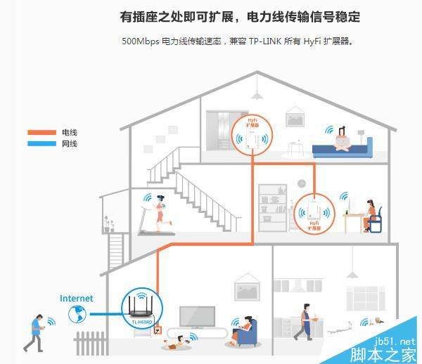

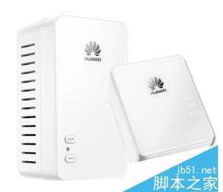

方案五:电力线产品
这个方案对于大面积、复杂户型、房子有两三层的用户来说,挺好用的。要说穿墙效果,这个必然是做好的了。因为两个产品之间的信号是通过电线来传播的,并不会受到墙壁的反射衰减,传播距离更远。
不过大家留意,以前的电力线产品,大多不能发射wifi,只有穿墙的作用,还得加一个路由器来用。要的设备有点多,成本偏高。比较推荐的是【电力线+无线】的产品。现在市面较好的有TP的HyFi产品系列,华为的电力线AP,京东旗下好像也推了一个dostyle的电力猫AP。一般预算的话,三百多吧(加上路由器),基本能hold住100多平的房子了。
这类产品,个人感觉TP的HyFi系列体验较好,搭配也灵活,现在还出了几款有电力线功能的无线路由器。不得不承认,家用路由这一块,TP的产品线覆盖蛮全的,质量算得上中上吧,但坑的就坑在,一些产品各种换壳、costdown,跟现在新出的智能路由一比,性价比优势也没有了。华为的覆盖也蛮全的,但产品选择不多,可能在家用这一块不是很重视吧。希望其他的新旧厂家,快速跟上,形成良性竞争。
建议:面积较大,墙较多,结构复杂,不止一层的户型,都可以采用这种方案。
特点:不受各种墙体,楼上楼下的影响,配置灵活简单,覆盖效果非常好,成本方面可能会略贵。

3、选择好最佳信道
我们都知道2.4G频段在穿墙能力上比5G频段强很多,所以在穿墙时我们往往都会选择2.4G频段,但可能还是会发现穿墙后信号变差了、网速变慢了。其实,这其中有一部分原因可能是你没有认真的去甄选信道。很多联网设备都会在2.4G频段上工作,但这个频段却只有13个信道,因此,一旦选择了个设备占位较多的信道则容易导致传输效果变差。对于这个问题,可以去利用一些插件或者应用软件对信道进行先检测后选择。
