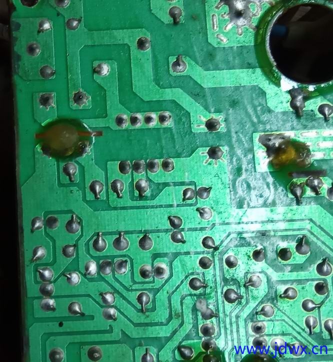

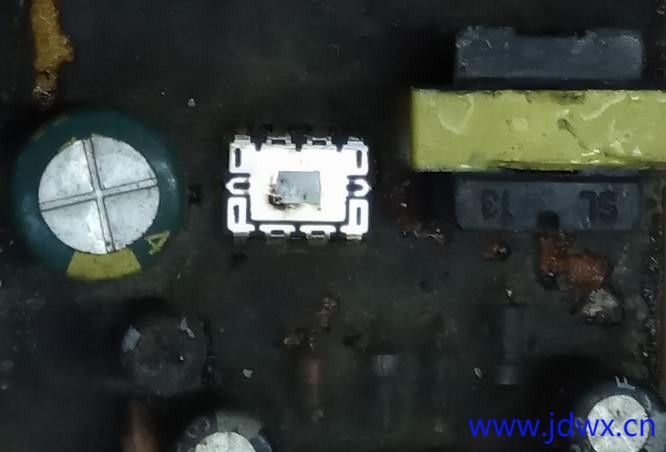

大家看看这个IC啥型号:
电磁炉上的
对照一下:

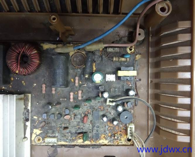

没见过脏成这个样子的电磁炉
云贵桂粤 发表于 2025-1-22 20:11
没见过脏成这个样子的电磁炉
在砂土公路边开店的机器就这样,约二十年前我曾修过一台索尼20”彩电,拆开后盖吓到了,被蛛丝和灰尘覆盖到看不见主电路板,显像管、视放板、偏转线圈都看不清。

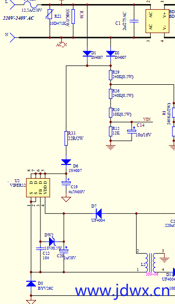

今天拆下,上了VIPer22A。3腿到1、2腿加了一支104电容,成功开机
损坏的原因是4点7uF/400伏电容失效为零
