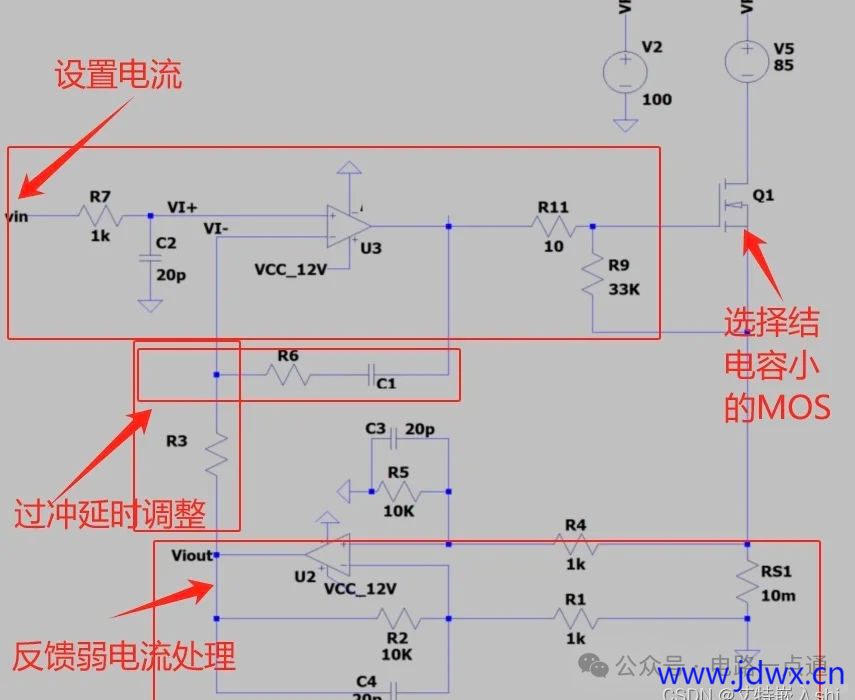

使用恒流源电路几个主要原因:
为什么需要使用恒流源电路,有以下几个主要原因:
【基本定义】恒流源:是一种能够提供稳定电流的电路,不因环境温度变化而改变。广泛的应用于led驱动电路中,有降压驱动和升压驱动。

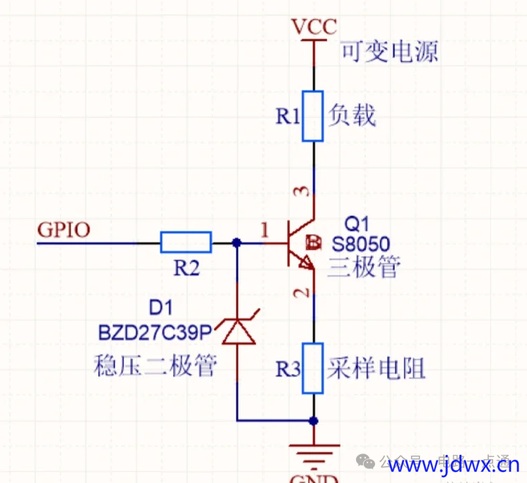

1、保持电流稳定2、延长设备寿命3、提高效率4、减小电压变化的影响【具体设计】简单的恒流源用分立元件可以如图1/图2搭建;图二中Q1/Q2交替导通使得R3两端电压保持在0.7v,恒流稳定在0.7/R3;对于高精度恒流源需要使用运放来控制输出,因为它提供了反馈环路给输入,控制输出稳定;对于高功率的恒流源需要更复杂的设计,但是基本框图和运放一致;【测试注意】判断高精度恒流源电路有多个关键指标,延时(Vin->电流输出)、电流过冲<5%(电流波形上冲下冲)、上升沿和下降沿时间(反映了一块电路的响应时间)、电流波形完整(无振铃无掉坑)、一致性(不同板子直接的差异)。???更多技术资料???
PS:常见问题,1.mos管发热是因为mos的D、S存在导通电阻,大电流流过会发热损耗。管子关断时电流续流流经体二极管,其导通压降会产生功耗。今天有个小伙伴说他的dcdc输出电流大烧坏了mos;2.如果负载电流逐渐增大,对应的输出电压会越来越低;输入功耗也需要提高,在dc source加大电流限制提供更高的功耗输入实现大的电流输出;并且要考虑电感的续流能力是否能达到10A。
电流不大的话,用结型场效应管
