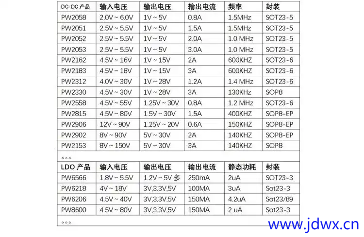

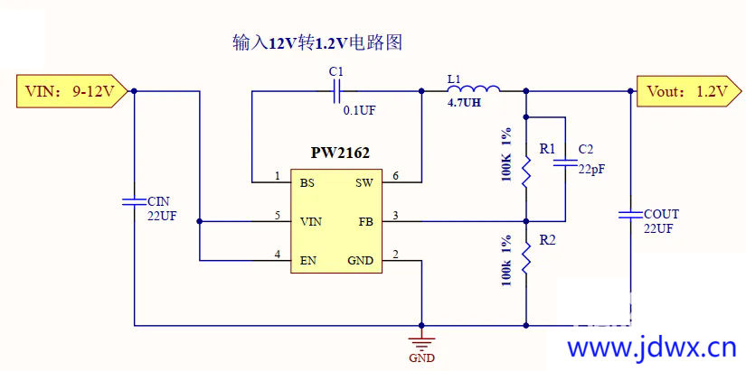

求个5V或12V转1.5V电路图!有个小电器是5号电池一节供电1.5V,换电池麻烦,想装个电路用12V或5V的电源供电,电路要简单能装进5号电池一节的空间里,我想过用1117,但不好装,找个简单的电路.图纸上标有元件型号及电阻值!谢谢!
给你一个表格
网上有卖5V转1.5V的模块,挺小的
如果小电流,直接串几个二极管也可以
一个2.2V稳压管,一个电阻加一个三极管,最简单的电路。电阻视压降而定,三极管根据电流决定!
蓝雨 发表于 2025-1-3 17:05
如果小电流,直接串几个二极管也可以
这个可以
维修爱好者 发表于 2025-1-2 19:28
网上有卖5V转1.5V的模块,挺小的
学习了,谢谢。
