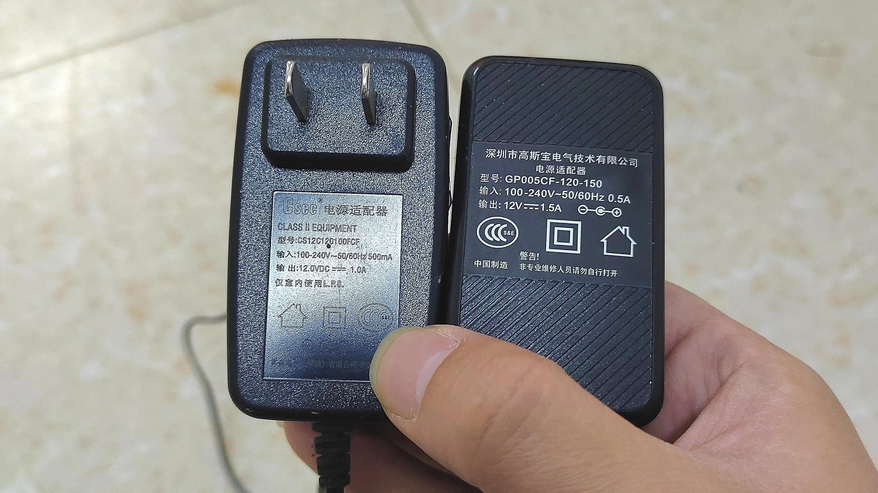

光纤一体猫没有网络信号,不一定是网络有故障,而是光猫电源坏了:

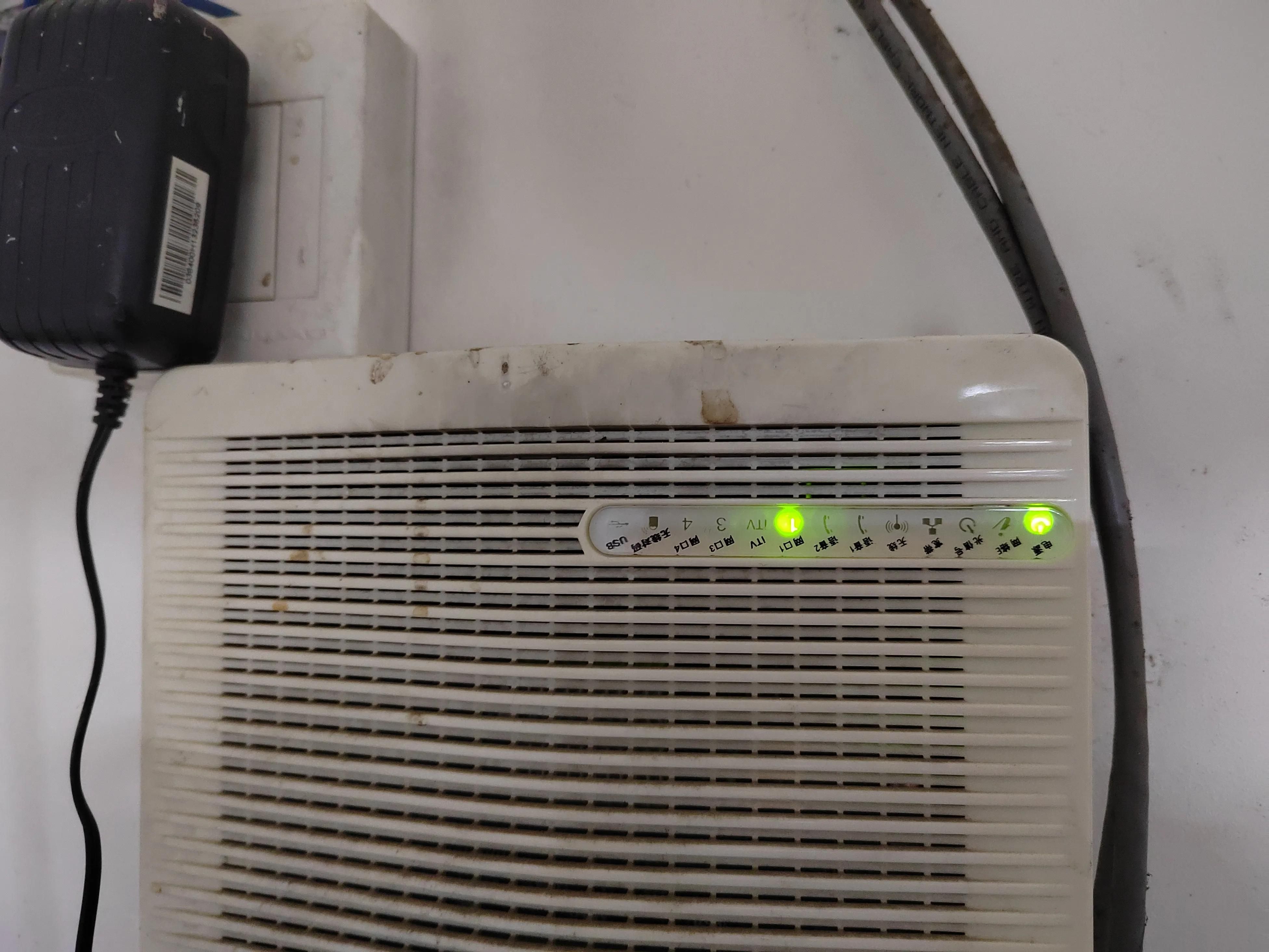

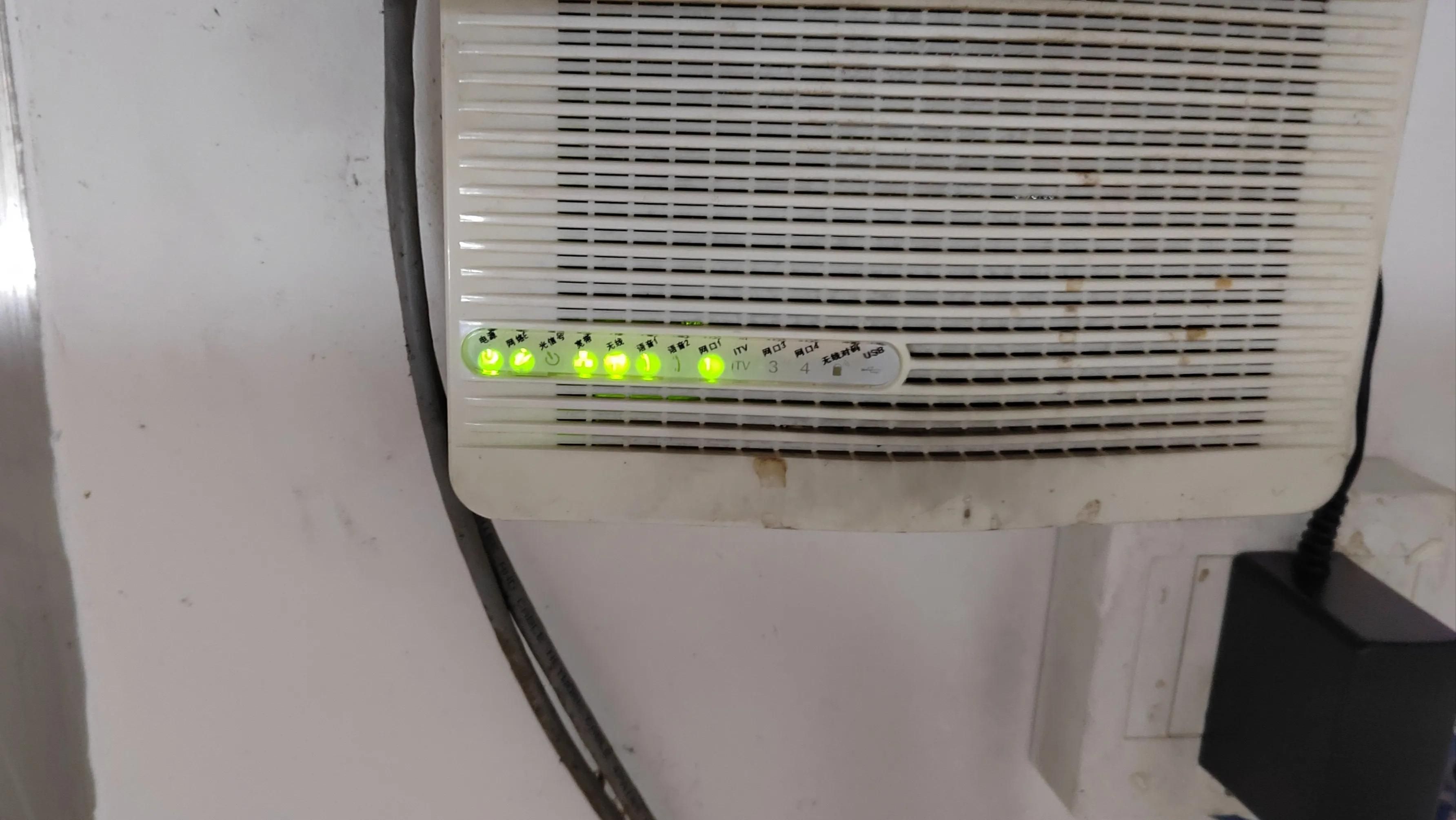

五、检查光猫是否有电或者面板灯是否正常闪耀,假如面板有些灯不亮有可能是光猫电源坏了。
比如:网络、宽带、无线、语音的信号灯不亮,说明电源电流不够,带不动光猫器启动程序,所以不能正常上网。
