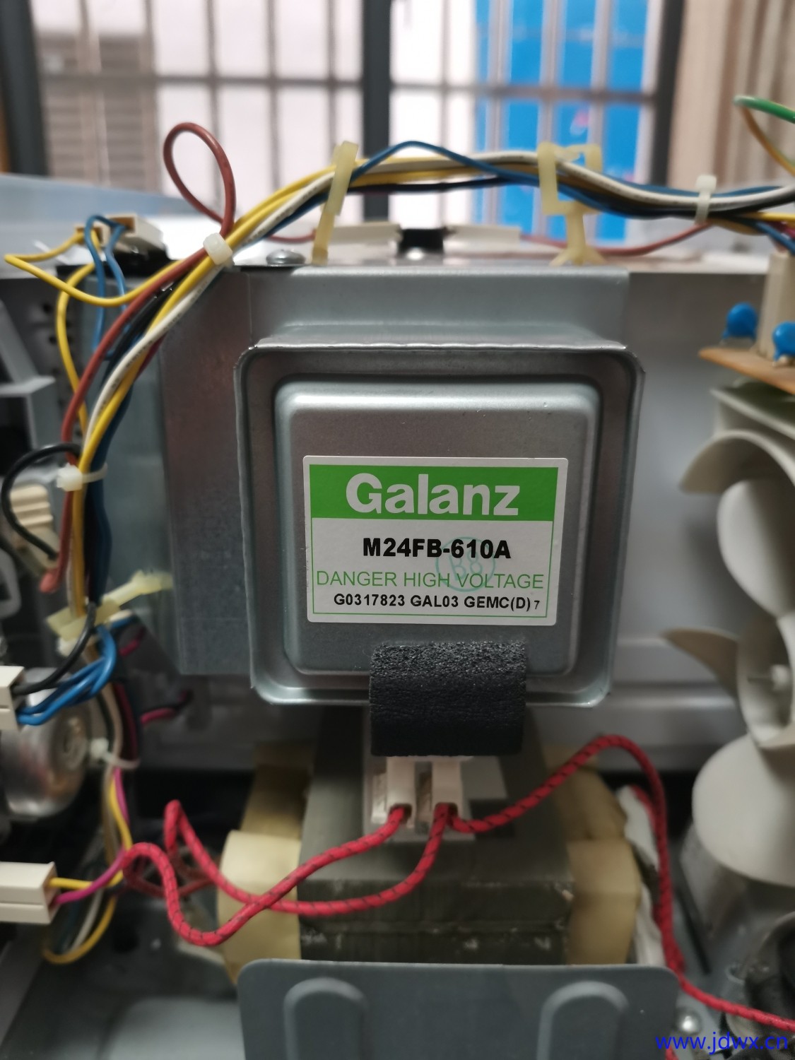

微波炉磁控管更换插座(穿心电容):

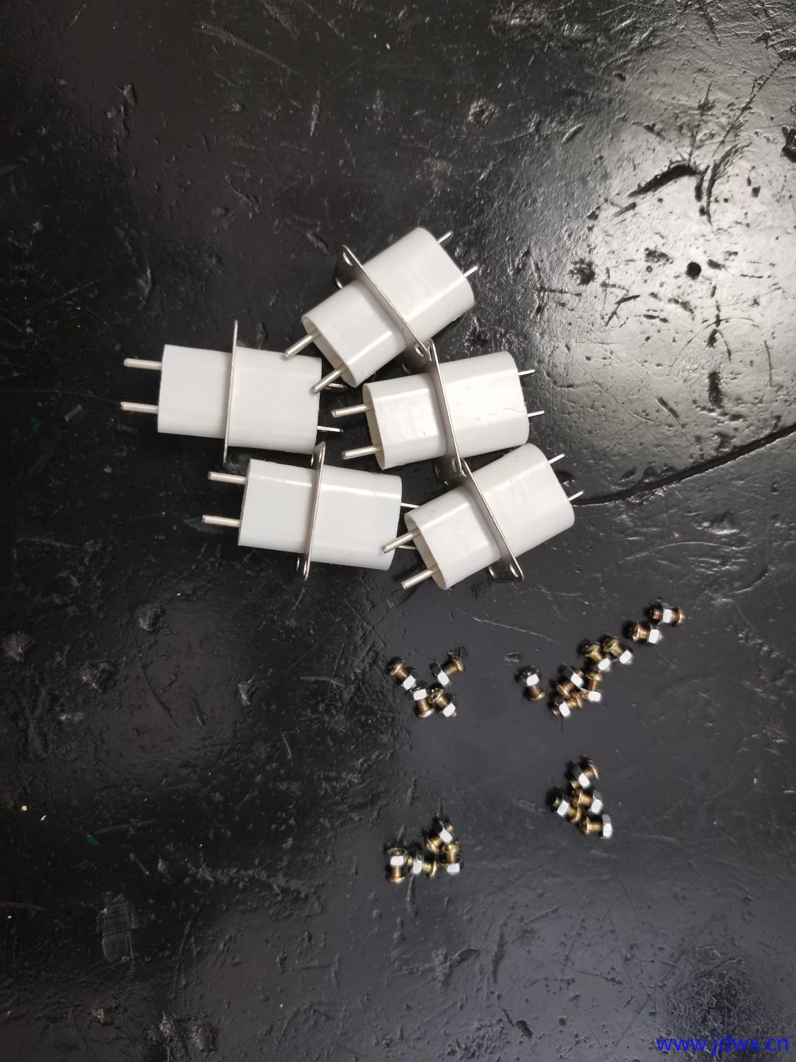

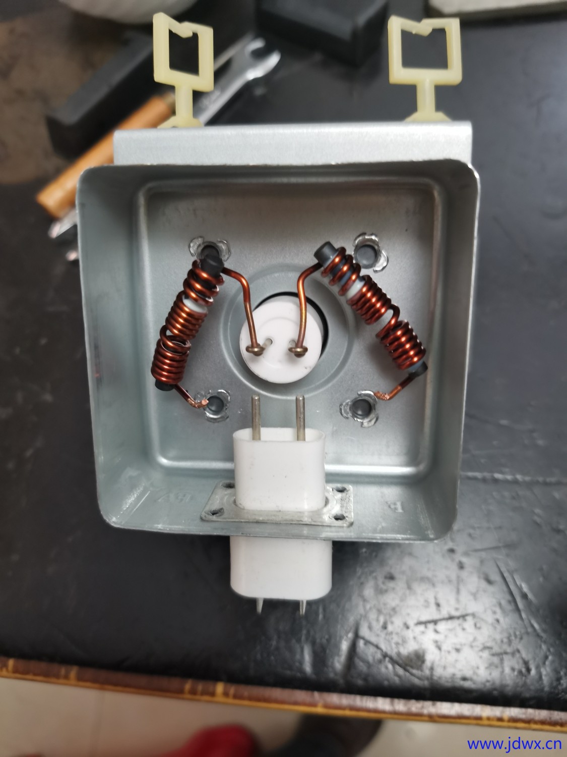

接收一台格兰仕微波炉不加热,检测磁控管穿心电容损坏,网购磁控管插座5只,今天到货。

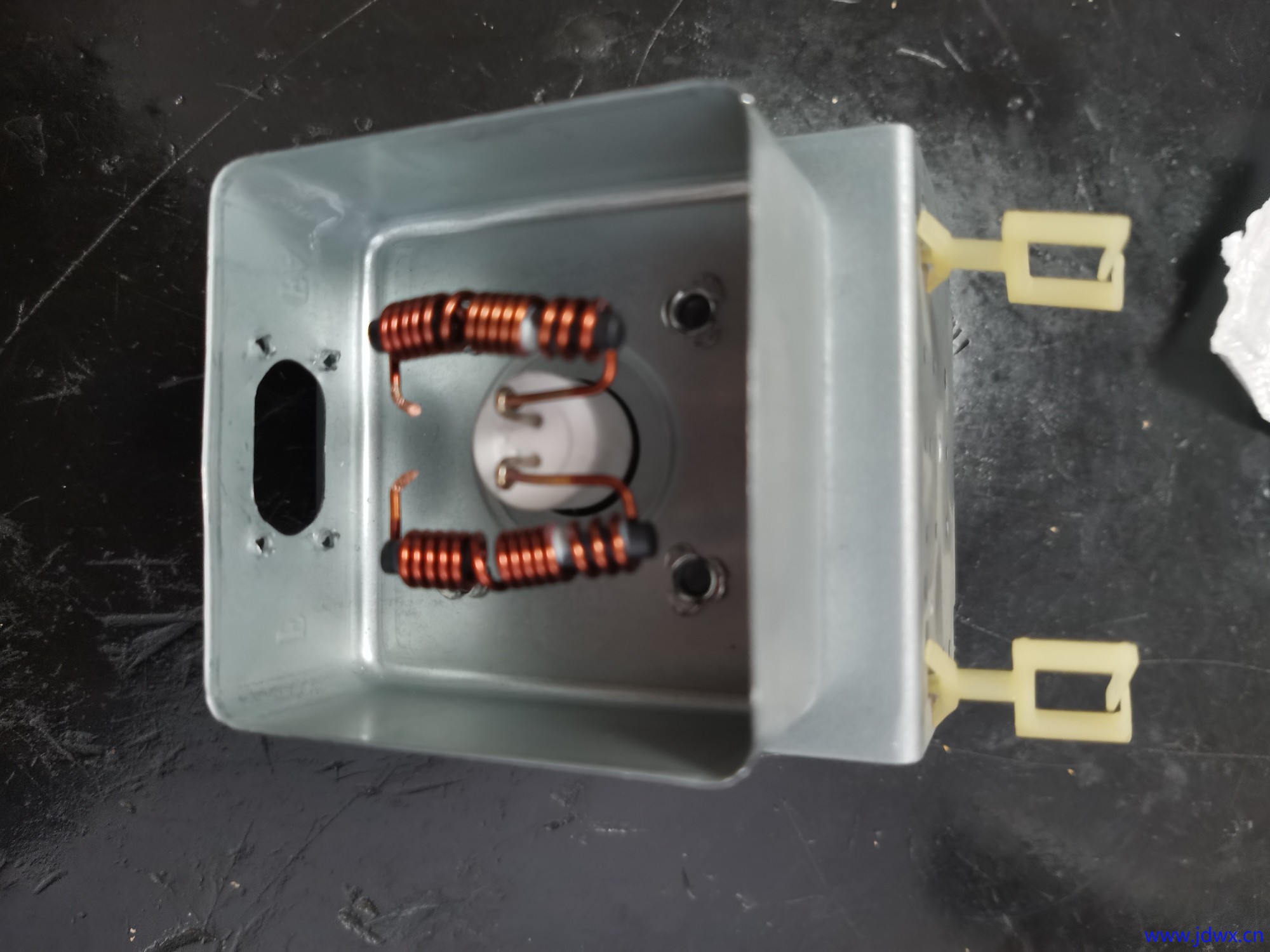

我是拆微波失效插座好的来更换,有一个是把击穿的电容钻掉,但没试机能不能用。

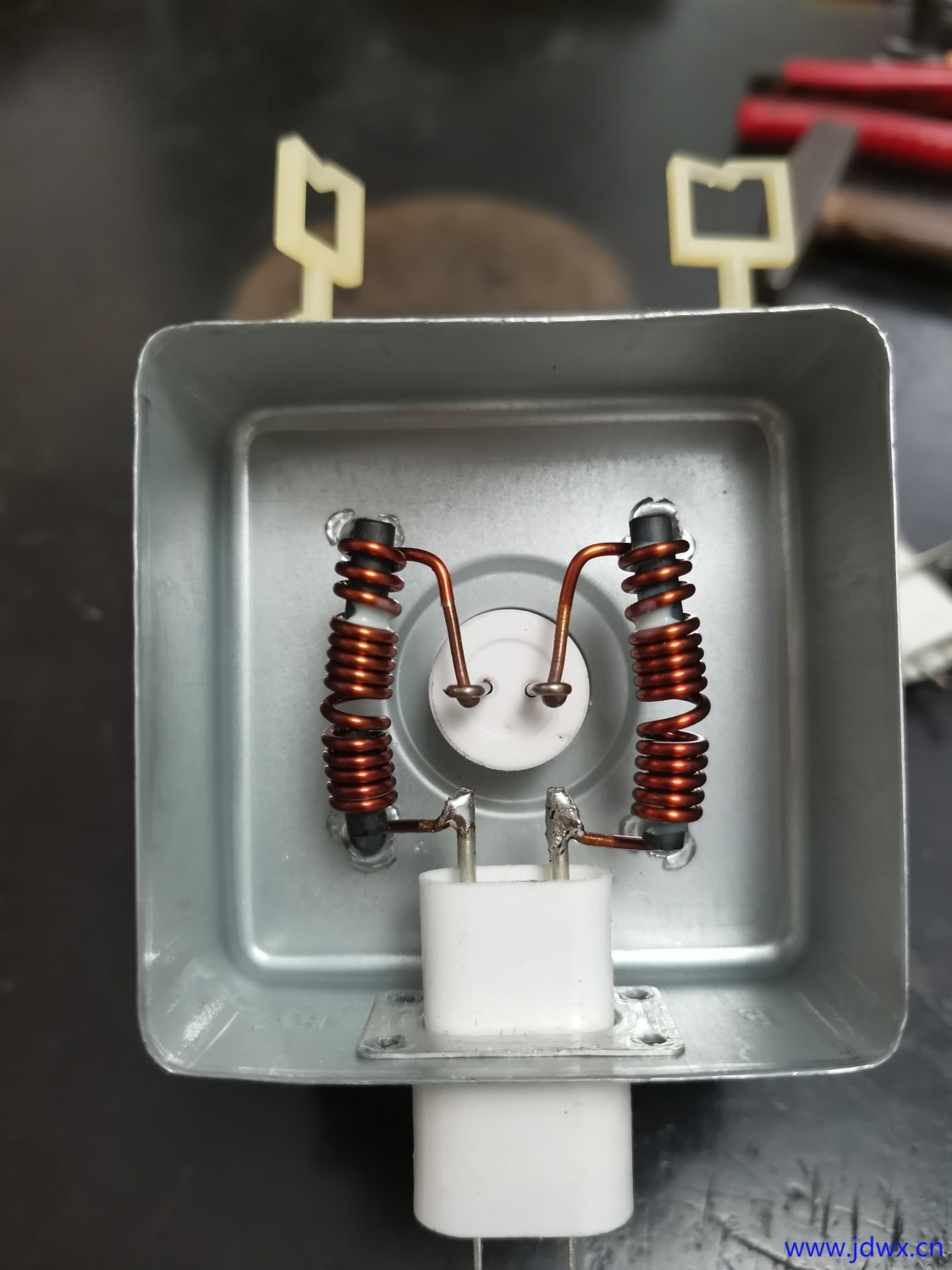

锡焊磁控管插座必须勾焊才能耐用
老董电器修配 发表于 2024-11-17 22:31
锡焊磁控管插座必须勾焊才能耐用
我一直都是这样焊接,自己家用的也是这样焊接,8年了没有坏过。
我都是购买新的,这个便宜壹元一个配上螺丝。

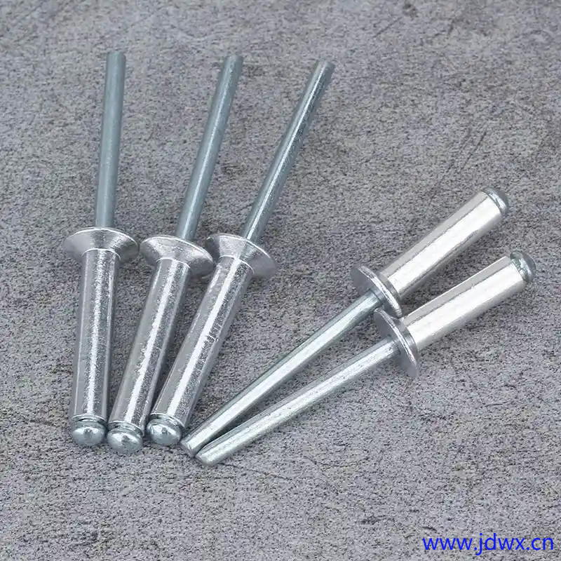

1元便宜,要快递费不?
上螺丝麻烦,用抽芯钉快
畄乊扌 发表于 2024-11-17 23:51
上螺丝麻烦,用抽芯钉快
说详细怎么弄?
打破沙锅问到底 发表于 2024-11-17 23:49
1元便宜,要快递费不?
包邮4.98
这个就是抽芯钉 用那个麻烦 坏了返修拆也不好拆,
你说叫什么钉
我认为叫拉铆钉比较容易理解,用拉铆钉还得用专用工具,上螺丝就不用专用工具,装拆都方便。
在我们这里叫拉铆钉,坐标青岛
引脚处打圈再焊接我认为更理想
