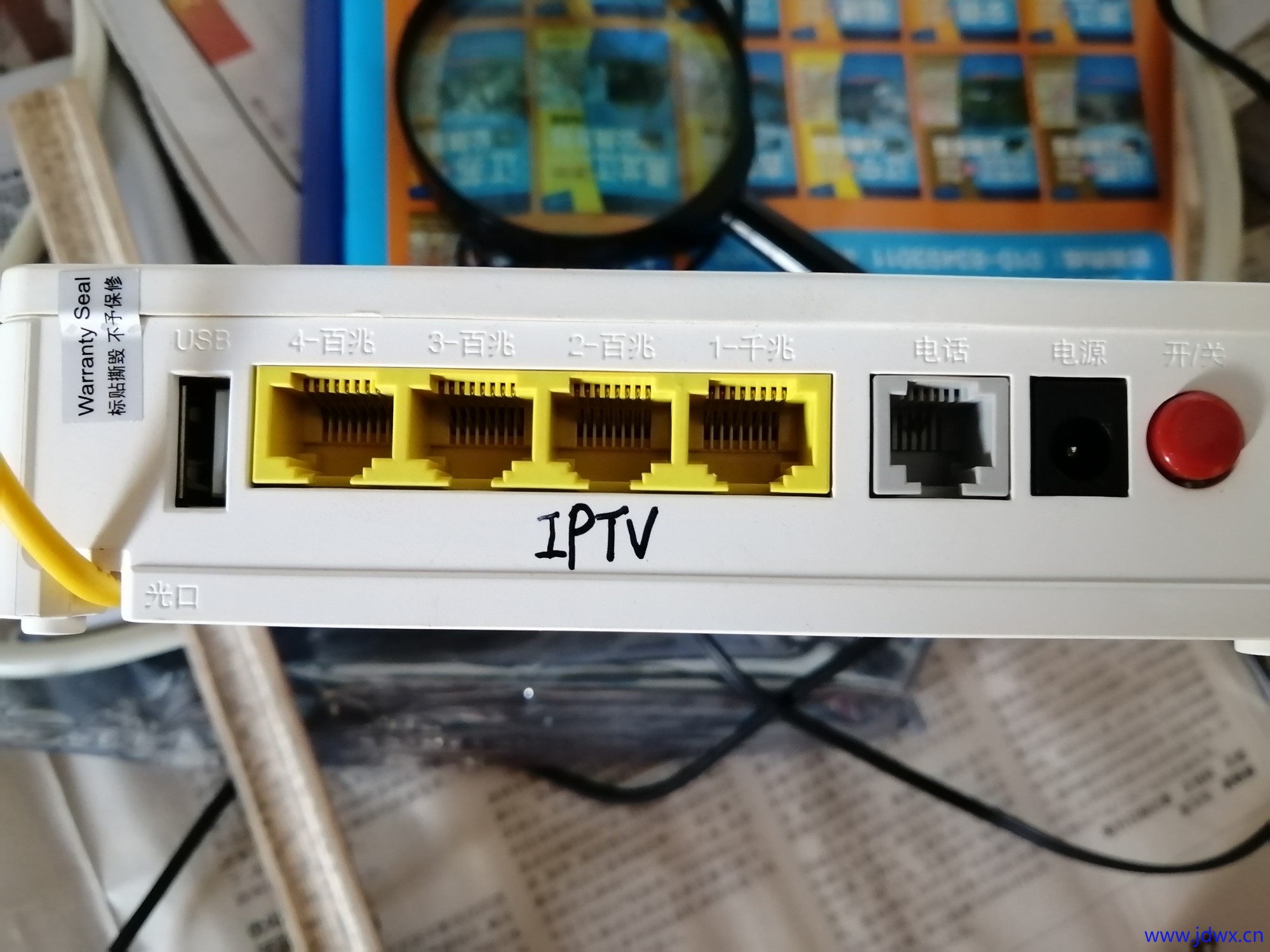

光猫一体机带WIFI的背面不是有网线接口的吗?可以直接用网线与路由器或者第三方的WiFi连接使用的呀?
我家里和乡下祖屋都是光纤入户并自带WiFi的(不同的供应商)。
家里的是移动500M的宽带网,光猫带WiFi一体机,背后有四个网线接口(三个百兆接口,一个千兆接口),其中一个百兆专用于IPTV的,剩下的两个百兆接口中,一个用网线与小房间电脑连接(空余一个备用),一个千兆接口与一台千兆WiFi连接,并从千兆WiFi背后的五个网线接口中,用了两个与书房的两台台式电脑连接,空余两个接口备用。光猫带WiFi一体机的WiFi信号是全天开着使用,供手机、笔记本电脑使用,千兆WiFi主要是供距离远的位置使用(光猫带WiFi一体机信号弱,传播距离有限)。

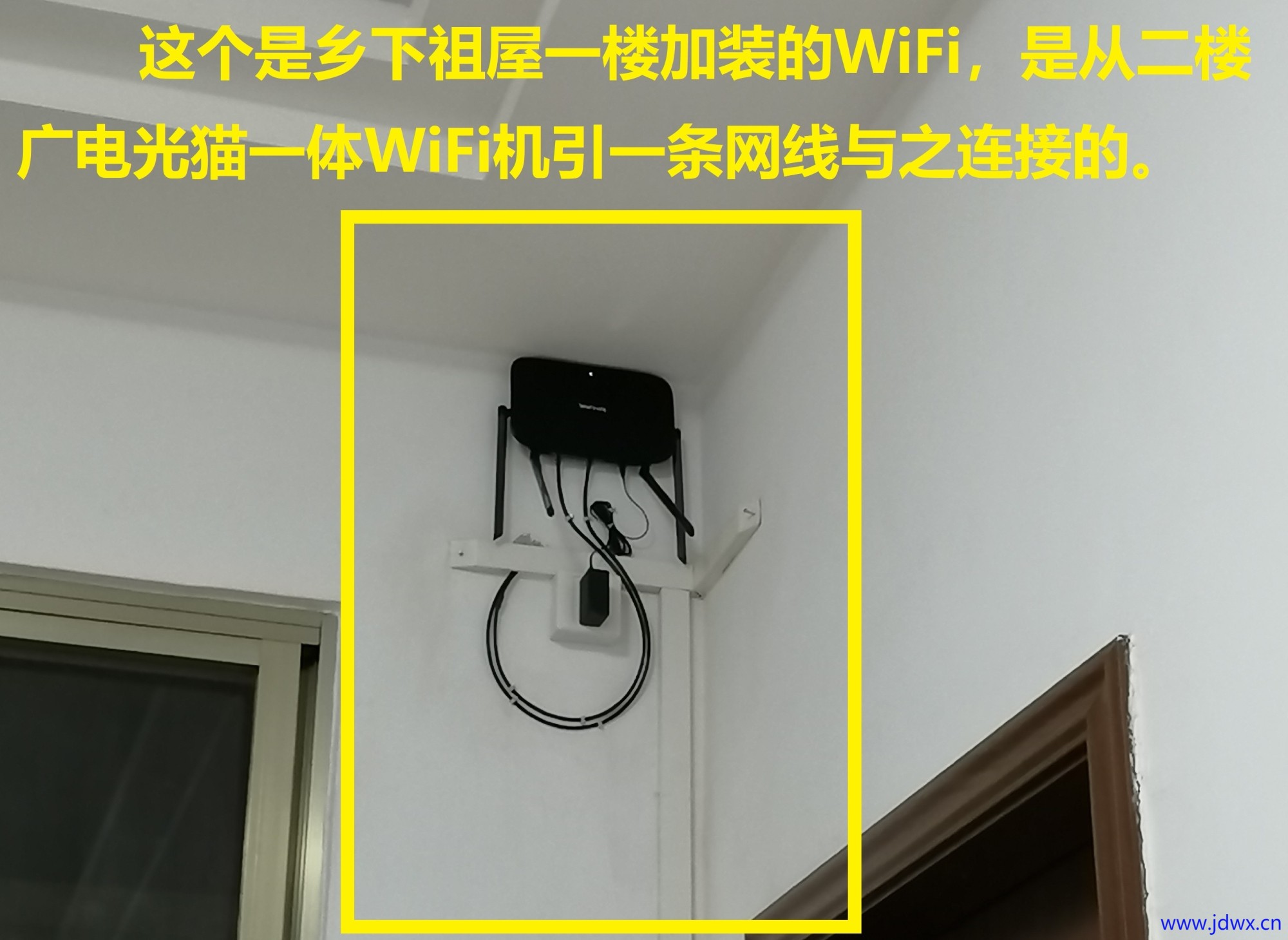

乡下的是广电的光猫WiFi一体机,安装在二楼,也是有五网线接口,我利用两个分别与一楼、三楼自装的淘汰下来的百兆旧WiFi连接,这样一栋三层都有各自的WiFi信号,同时每个自装WiFi都有四至五个网线接口,它们又可以分别与各层的台式电脑、电视机顶盒相连接。
