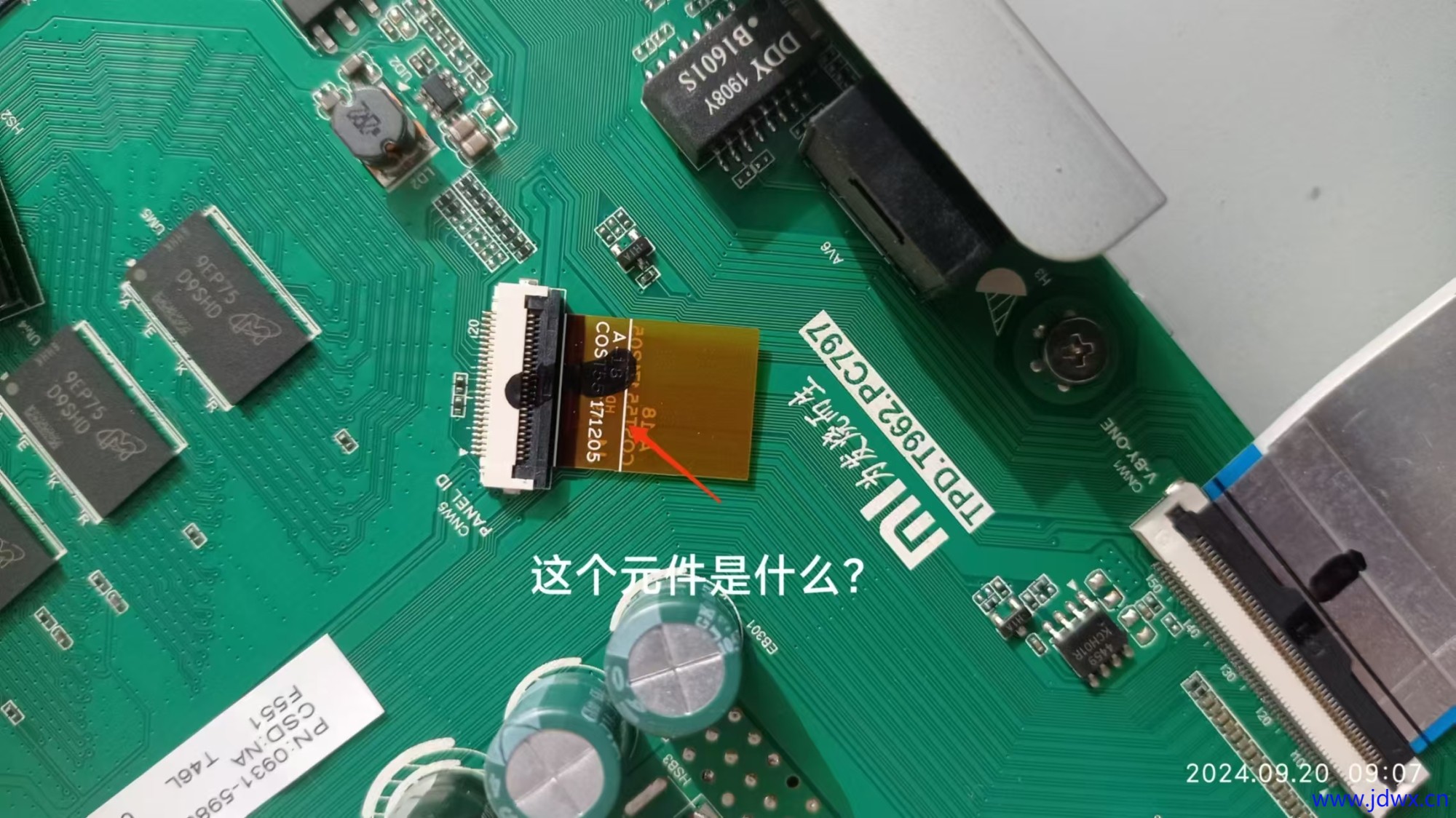

这个元件是什么?:
小米电视机上的,不知是什么元件,作用是什么?

记得一亲戚的小米电视机坏了,自己淘了一块主板,换了图像不正常,把它拔了,好了。
等我把这台黑屏的小米修好后,把这个不知名的东西拔掉看看什么情况
我也见到过  不知具体用途
刚刚也接触一台,期待正解

都说是改屏参的
第16楼就是我把那个元件拔掉后拍的照片。
后买的主板这个东西都不带的  需要把原机的拆下来装到新买的主板上才行   就是存着屏参用的
