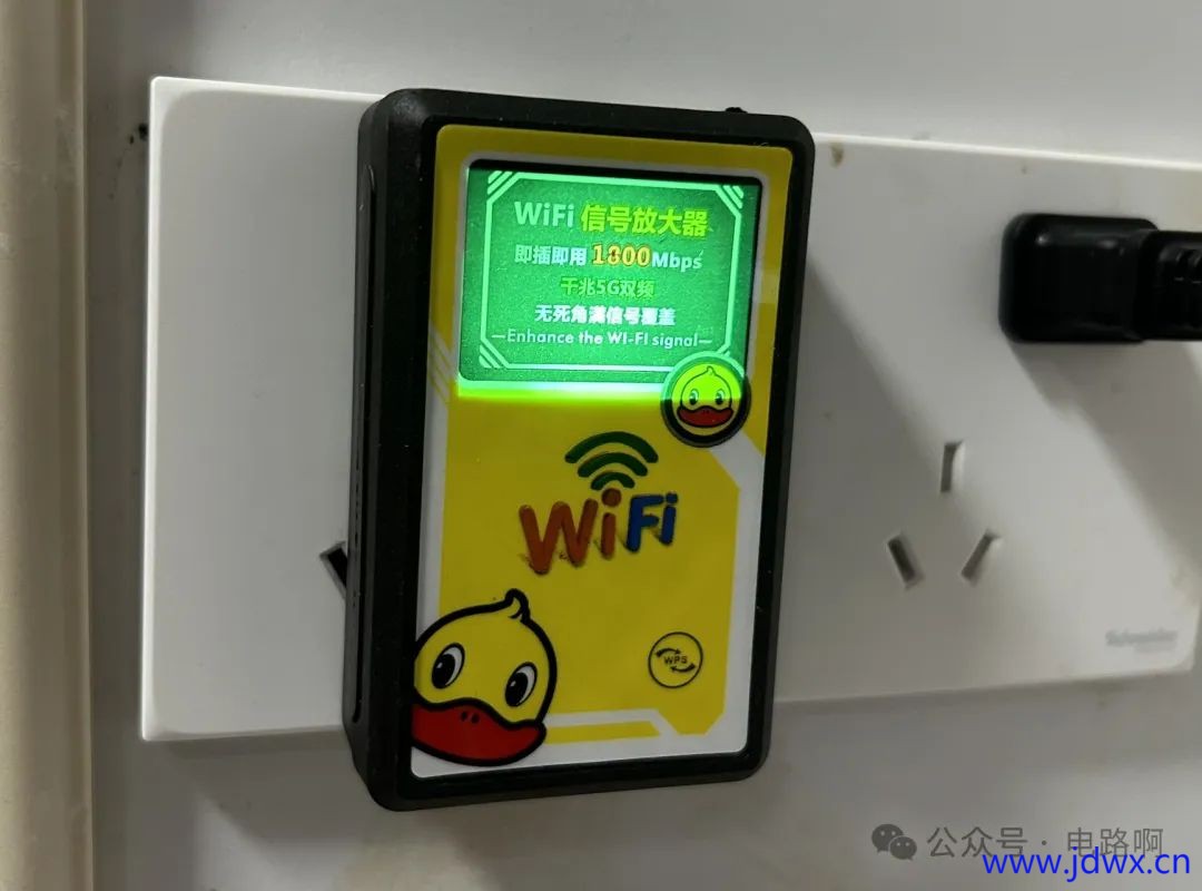

在某多多买了核辐射检测仪和WiFi信号放大器:
上次已经拆解了核辐射检测仪,点击这篇文章回顾:《几块钱包邮的核辐射检测仪,是智商税吗?》下面拆解WiFi信号放大器:

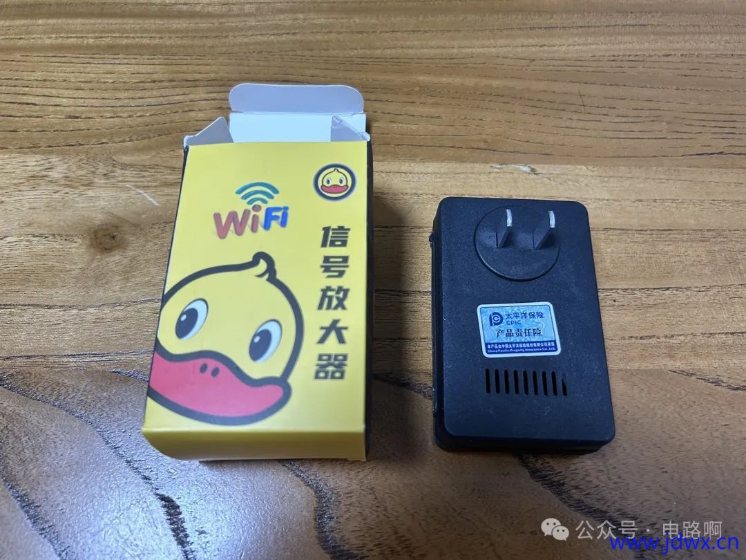

看包装盒的说明,貌似功能很强大。介绍说可与路由器自动连接入网,总之就是不用你去配置它:
从包装盒拿出来:

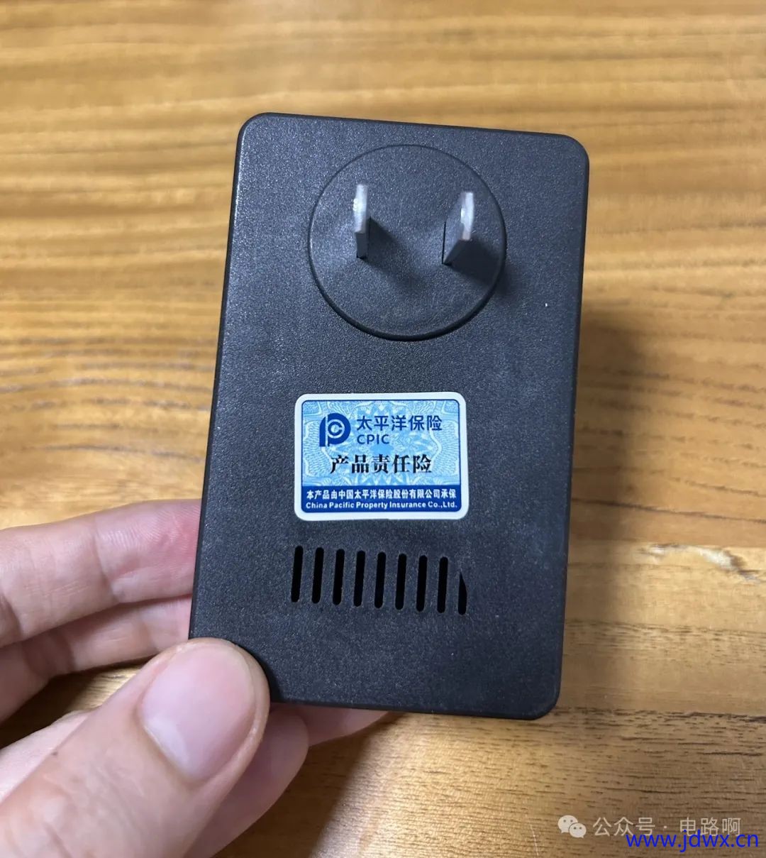

黑不溜秋的背面贴着保险标志:
插上电源,绿灯亮起:

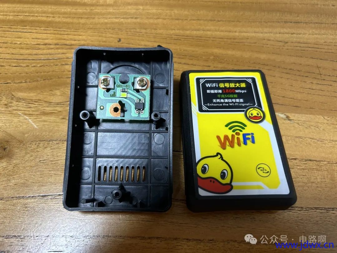

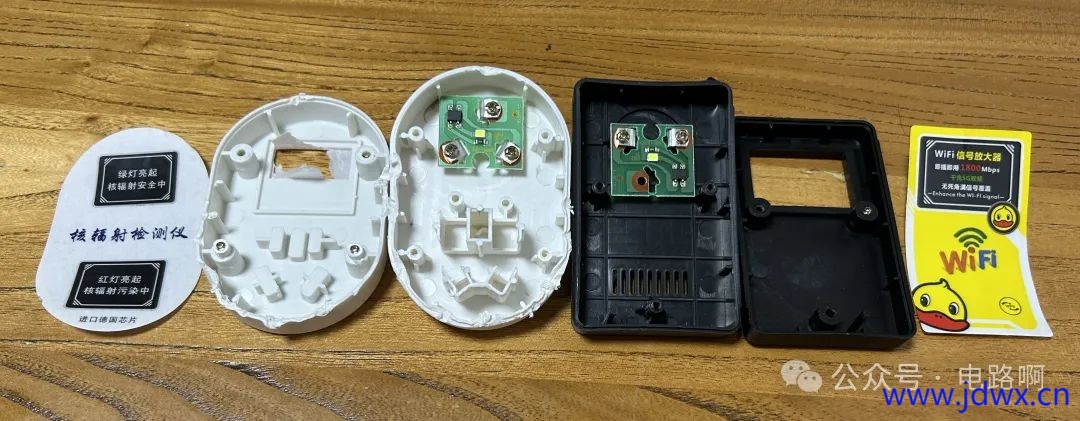

下面开始拆解,拆解过程看视频,全程28秒:

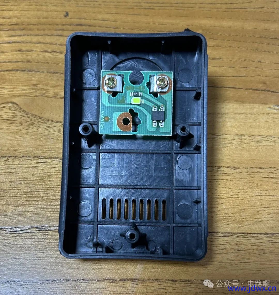

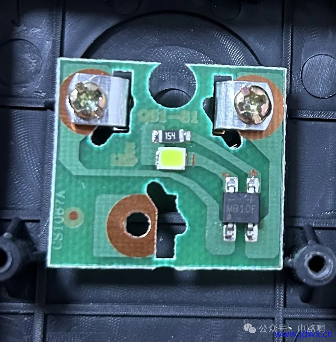

这块板好眼熟:

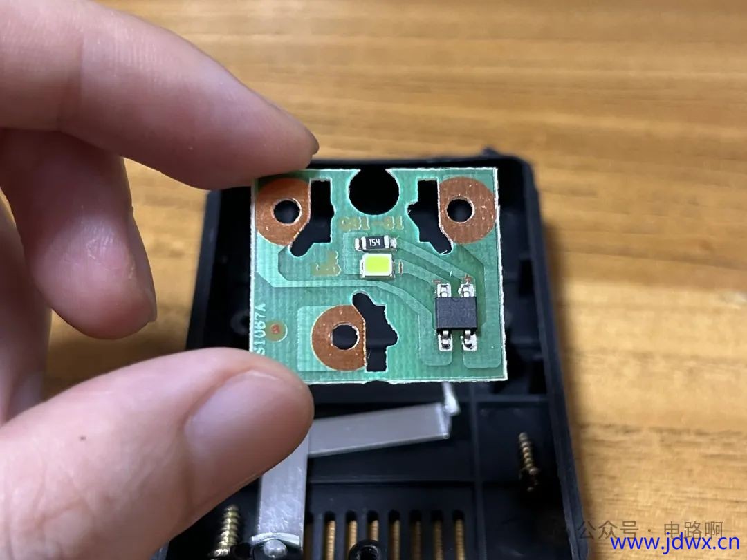

只有一个整流桥,一个电阻,一个LED:

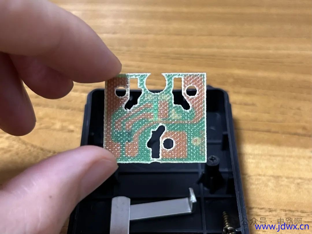

背面没东西,空空如也:
放大来看:

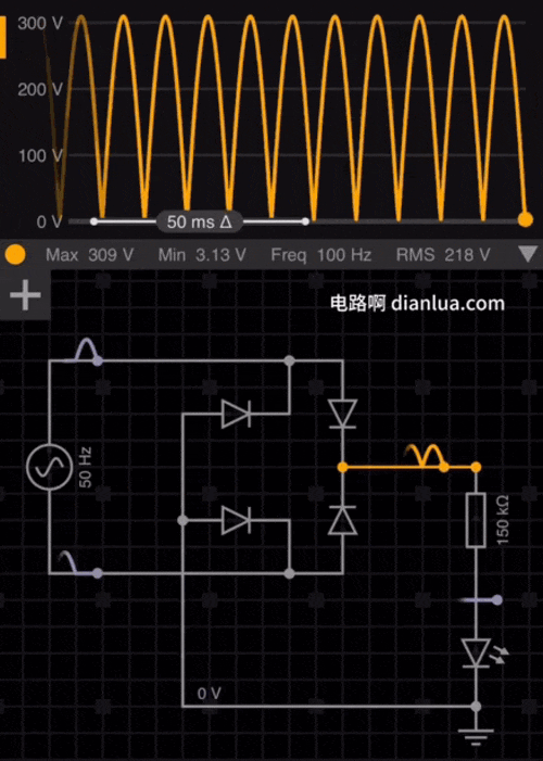

这要能放大WiFi信号就见鬼了。复原电路原理图:

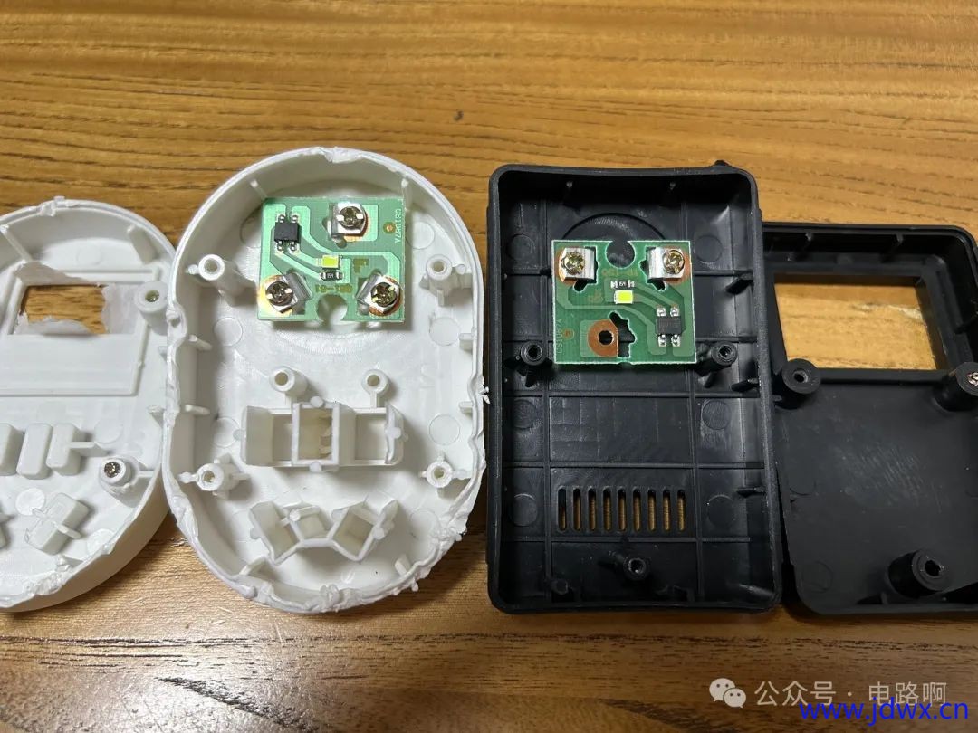

上图中,使用的电源是有效值220V、峰值311V、交流频率50Hz的家用市电,经过由4个二极管组成的整流桥之后,只有正的部分,没有负的部分,见橙色的波形。这就是很典型的通过整流桥实现的全波整流电路!“全波”是相对于“半波”来说的,关于“半波整流电路”可以看这篇文章:《直观感受电路信号波形:半波整流电路》将核辐射检测仪和WiFi信号放大器放在一起:
好家伙,它俩用的电路板都是同一款:
只能说,科技以换壳为主。再换个壳,它还能是驱鼠器,还能是节电器,市场需要啥,它就可以是啥。价格低廉之下,消费者得到了心里安慰,商家挣到了钱,岂不美哉?诸位工程师读者朋友们,思路打开了没有?
