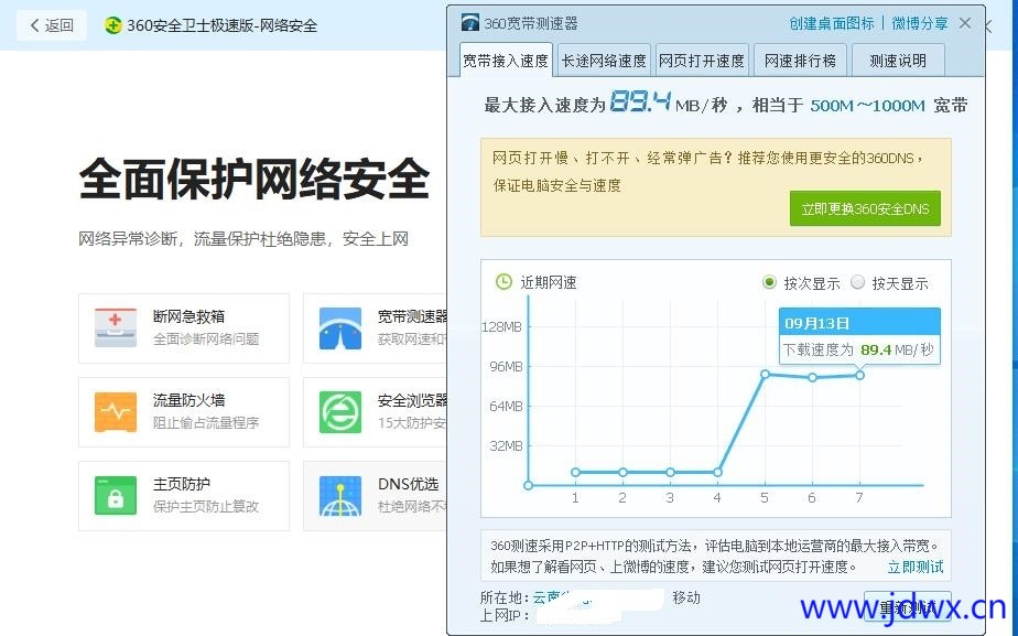

我的宽带是移动500兆宽带,我原来的是8芯线网线电脑直连千兆光猫,怎么测网速只有1百兆,后来淘宝买了千兆网线.同样是8芯.测速上来到500-1000兆宽带!

自祥家电 发表于 2024-9-13 20:41
我的宽带是移动500兆宽带,我原来的是8芯线网线电脑直连千兆光猫,怎么测网速只有1百兆,后来淘宝买了千兆 ...
你的电脑网口是100M的,你的网速就是1万兆,它也是100M。外接1个USB的千兆网卡就可以啦
我的事业 发表于 2024-9-15 07:11
你的电脑网口是100M的,你的网速就是1万兆,它也是100M。外接1个USB的千兆网卡就可以啦 ...
不是,8芯百兆网线插千兆口同样网速只有百兆,关于插口都是搞维修的插口是不会不知到的。
