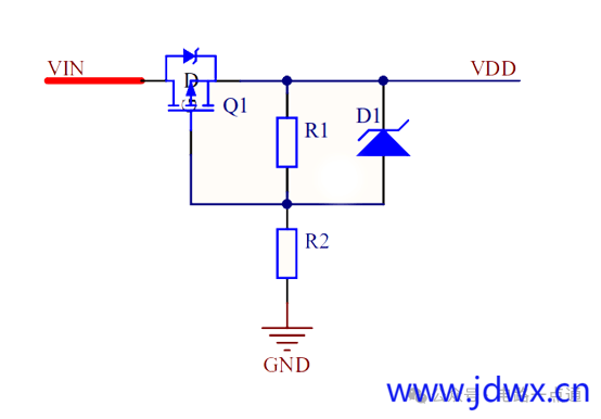

MOS管GS端和G端串联一个电阻:
电路中两电阻在MOS管中的作用:GS间并联电阻泄放电流防ESD并固定偏置,G极串联电阻与寄生电容形成RC电路减小瞬间电流并抑制振荡,阻值需根据具体需求选择。
我们围绕以下两个问题来解答:一、为什么在MOS管GS并联电阻(R1)?二、为什么在MOS管G极串联电阻?(R2)解决问题一:GS之间并联的电阻作用:用来释放寄生电容的电流原因:与MOS管的寄生电容有关,向DS端施加电压,给Cgd和Cgs充电,G极电压慢慢升高,直到MOS管导通。1. 泄放电阻起到防ESD静电作用,避免处在一个高阻态,让MOS管误动作,损坏MOS管的栅GS极;2. 固定偏置当前级电路开路时,电压施加在DS端,对Cgd充电,导致G极电压升高,它可以保证MOS管有效关断。电阻阻值:5K-10K阻值过大会影响MOS管关断速度,阻值过小驱动电流会增大。问题二:为什么要在MOS管G极串联电阻?
主要还是因为寄生电容,其次就是抑制振荡。G极串联一个电阻,与Ciss形成一个RC充放电电路,能够有效减小瞬间电流值,避免损坏MOS管。(Ciss = Cgd+Cgs)此外,当MOS管接入电路,也会存在引线产生的寄生电感,与寄生电容,形成一个LC振荡电路。串联一个电阻,可以有效减少振荡电路的Q值,避免电路故障。电阻阻值:电阻建议在百欧以内,会减少MOS管的开启和关断时间,增加损耗。不过,这个阻值是不稳定的。在防反接电路中,阻值大一点也是可以的,它可以降低工作时电量的损耗。
