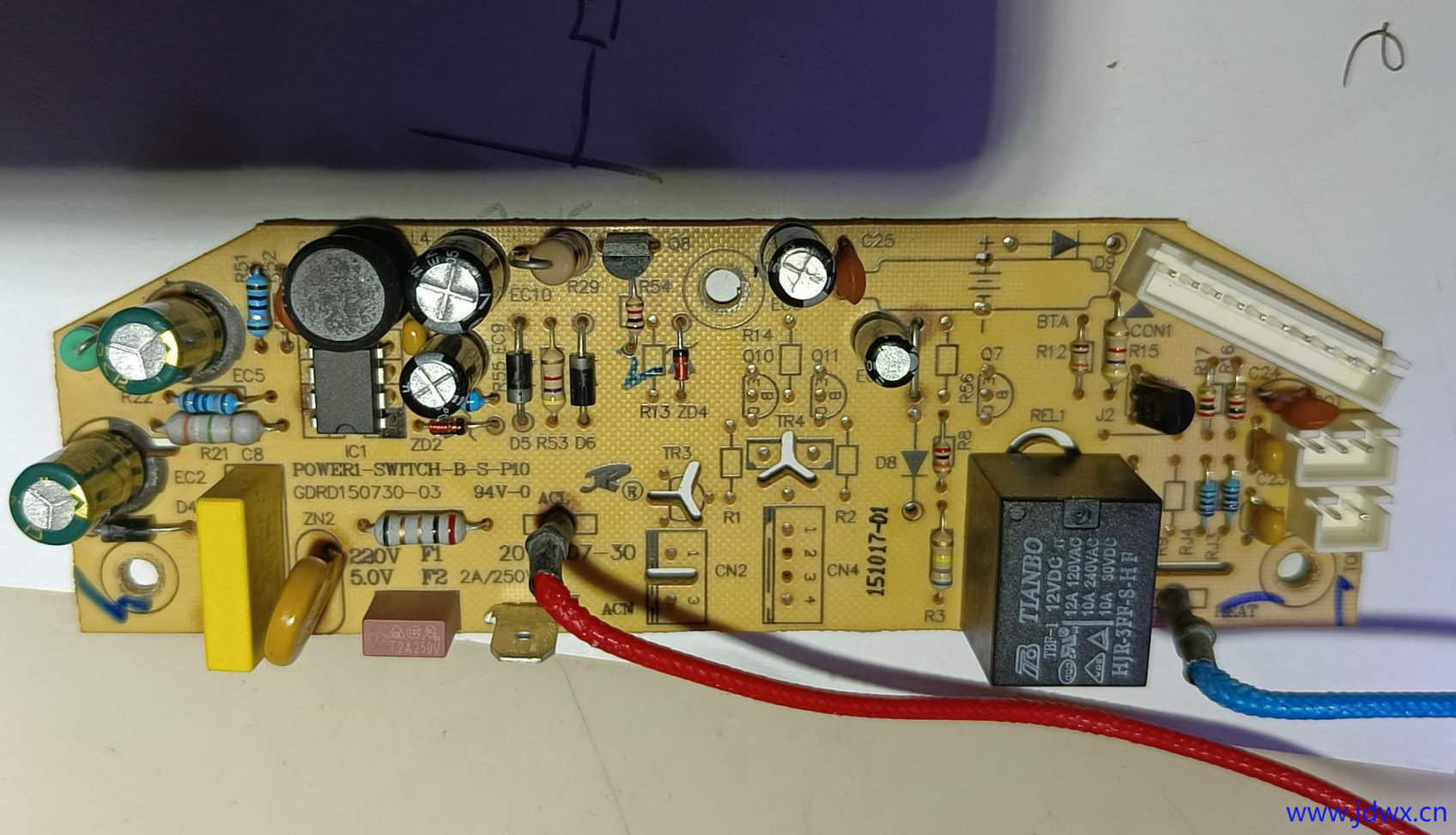

苏泊尔FC521电源板维修,RD3810A芯片:

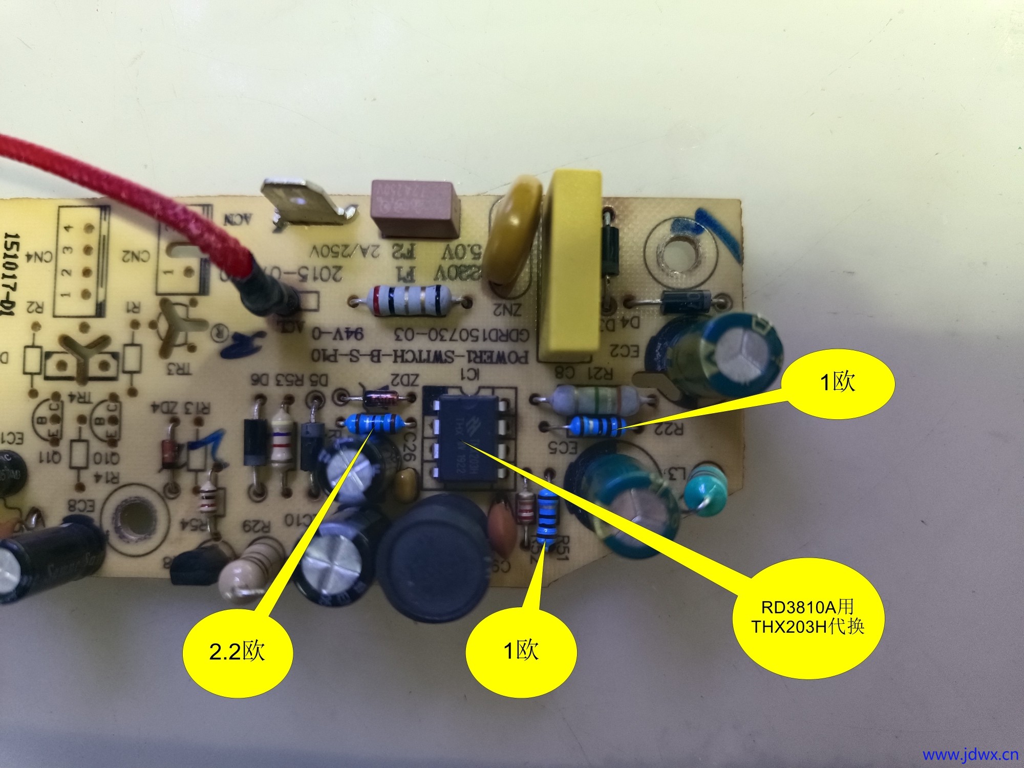

电源芯片用THX203H代换.除了图中所标,还有两个400V 4.7电容和一个电感损坏.
那个方形黄色的小电容也容易坏
RD3810A应该不准确,哪里都查不到这个型号。
RD3810A我也查不到.这不照着自己有的芯片,一个个查脚位,和203一样.
RD3810A这个型号是印制板上的丝印字符还是IC顶部的字符?
这话问的,我都放了高清大图了.板上面的字不清清楚楚的嘛
