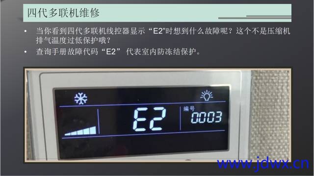

格力四代多联机线控器上显示E2故障怎么解决呢?
四代机E2故障是防冻结保护,不同五代机的E2排气温度过低保护《[color=var(--weui-LINK)]格力多联机E2故障如何快速维修?(视频)》。
格力四代机线控器显示E2故障代码是室内机防冻结保护,E2故障代码在我的记忆中十几年来格力都是代表内机防冻结保护,同时在家用机也是相同的意思。
E2防冻结保护的故障逻辑是内机进管温度检测到管温为-4℃,连续检测3分钟以上,内机线控器极显示E2故障代码。

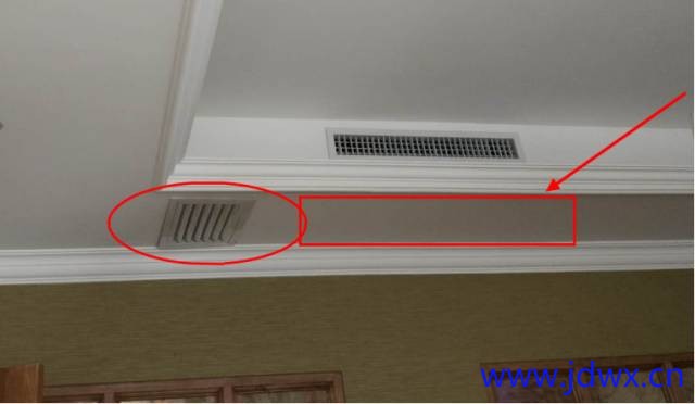

这个时候要重点检查什么呢?重点检查内机有没有结霜?内机滤网是否脏堵?内机回风面积是否足够?
现场检查内机蒸发器没有结霜,发现内机蒸发器是结露水,内机滤网也进行了清洗,回风面积是300*1000可以满足回风需求,那就说明故障不是外因引起的,应该是在控制部分;

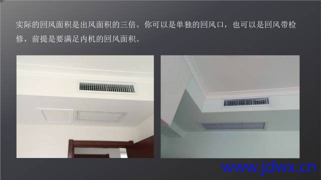

2、回风面积不足怎么办?
如果回风面积偏小,也会造成蒸发器换气不足,内机蒸发器结霜,空调内机达到防冻保护温度值。
在实际安装过程中,有人使用检修口带回风,认为有回风就可以了,甚至还有不开回风口,说是装修的不让开回风口,怕影响吊顶美观,如果遇到这种设计师你可以骂他一顿,不懂空调也不懂装修,还做什么设计?
中央空调安装就讲究一个气流组织,如果气流组织不合理,那么这个空调的效果很难发挥出来,回风面积不够表面看没有问题,实际上隐患特别多,你可能会说,我一直都是这样安装也没有出什么问题,有问题是没有找你,能找你,你也不会认为是安装的问题。

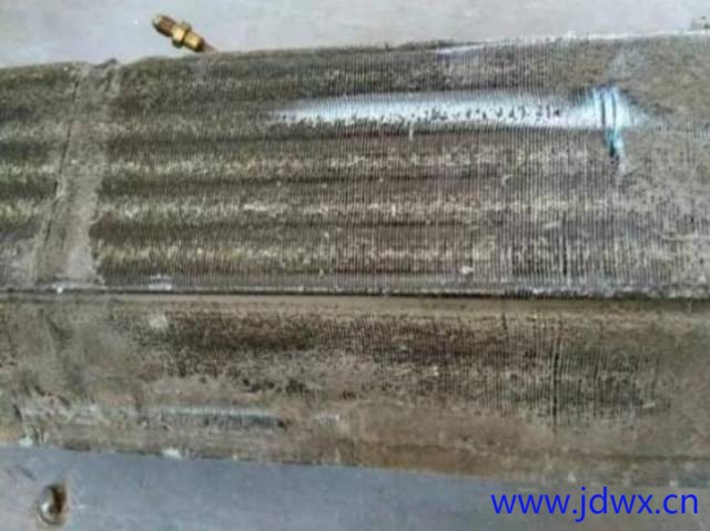

1)、室内蒸发器脏堵,室内环境过脏,过滤网过滤不掉的细小灰尘颗粒就会附着在蒸发器翅片上,还有就是人为拆除了回风滤网,认为清洗滤网太麻烦了!经过长时间制冷运行以后,就会在蒸发器上形成泥垢,造成蒸发器换气能力下降,制冷结冰,同时吹出的风带有泥腥味。解决方法就是用清水清洗蒸发器或者是涤尘喷射,然后再使用清水清洗。

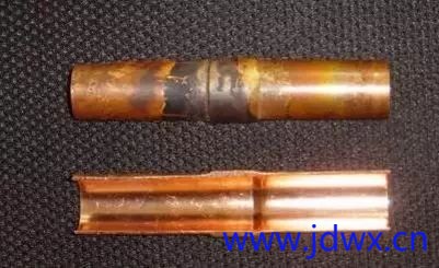

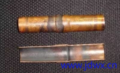

多联机安装工艺特殊,铜管焊接时要求对管路充氮保护焊(请参考多联机安装过程中为什么要充氮气保护焊接?),防止管道内产生氧化皮。但是实际安装时有的工程没有使用充氮保护焊,就会造成管路产生的氧化皮堵塞管路的电子膨胀阀,如果查明是电子膨胀阀脏堵引起内机结霜,请更换新的电子膨胀阀组件。
                     没有充氮保护焊                                       充氮保护焊切面
解决方法就是完全打开截止阀,把挤扁的铜管换掉,电子膨胀阀脏堵的请更换电子膨胀阀组件。
