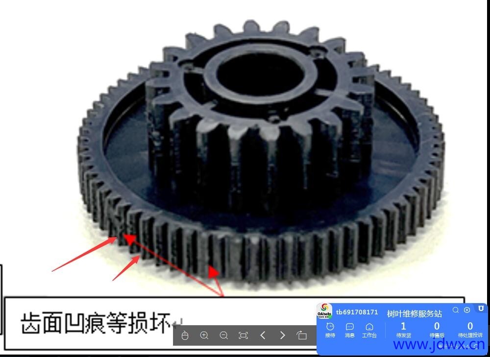

《柯美C7090_C7100系列发生C-3103代码检修案例》:
机器上经常出现C3103代码,查看资料为第二转印加压释放异常。检查加压释放传感器PS19未见异常。怀疑第二转印释放电机M38异常。拆开第二转印加压释放马达组件(M38)和第二转印加压释放齿轮磨损或损坏(见图)。更换马达组件和齿轮之后,装机测试故障排除。
