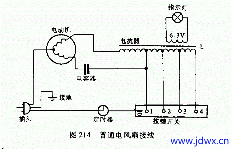

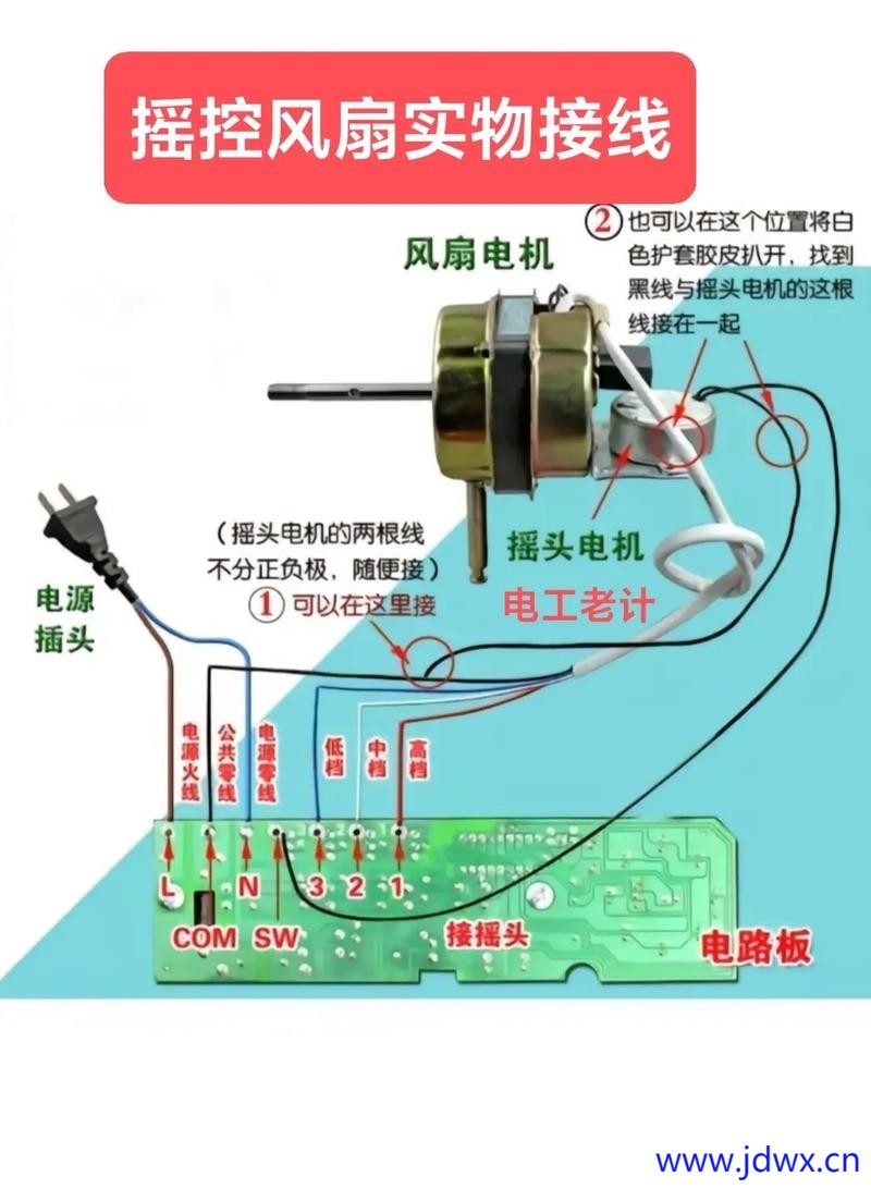

常用电风扇接线图
电风扇电机线分为黑线红线白线蓝线黄线那么。电源线就是任意一条的。一般就是黑色的线为电机的主线。蓝线一般就是电风扇的开关。红线一般就是快挡。白线也是挡位的一个开关,蓝线也是档位的一个开关
电风扇电机接线图
红线接到一挡的挡位上,南县街道第二档的岗位上,然后白色的线是接第三档的,档位上黄色的线是接到电容的黑线的另一端,而黑色的线的另外一端呢,是接入到主线插头,一段黄色,还有绿色的线路,一般都是接到地下线
壁扇电风扇接线图
