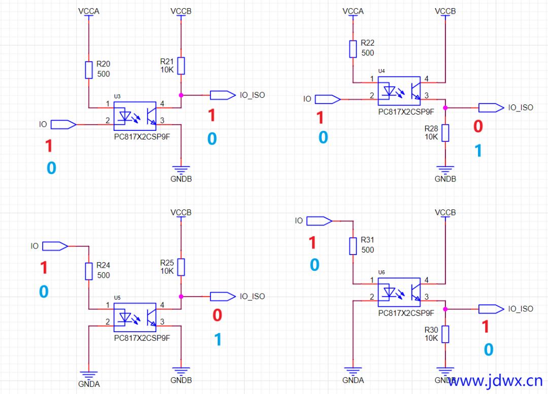

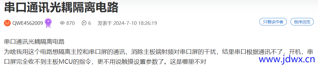

串口隔离电路,一抄一个不吱声:
您是否已经看到这个问题发生的原因了?
问题原因&解决方案:

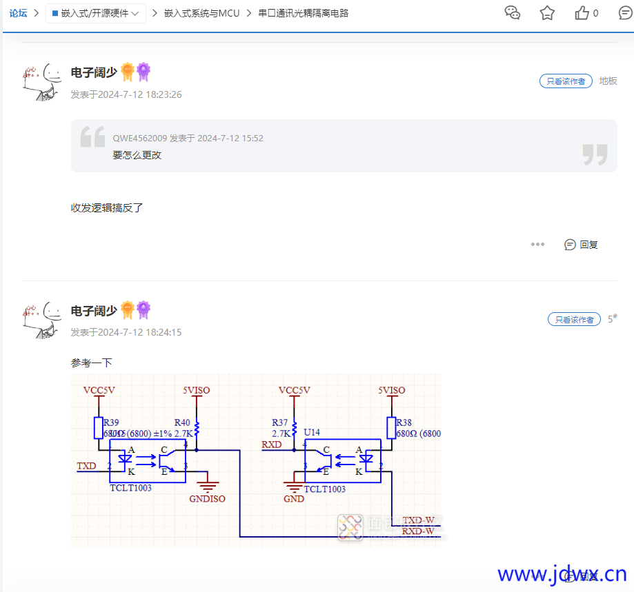

答案就是:收发逻辑搞反了串口信号经过光耦隔离后,逻辑反相了,自然就通讯异常了。

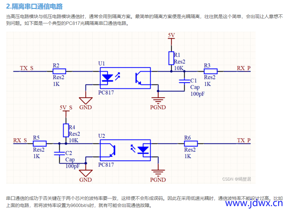

另外提供4种光耦的应用电路,请各位道友应用的时候一定要注意通讯逻辑;必要的时候可以额外增加反相器调整逻辑或者增强驱动能力。
总结:使用光耦的时候要注意通讯逻辑不能错,否则是通信不上的。调试的时候使用示波器抓取一下波形,看看是否波形存在异常(有时候可以通信的上不代表没有问题),是否存在台阶,毛刺,过冲,上升沿/下降沿缓慢等问题。确保波形质量,才能让通讯更加稳固.
