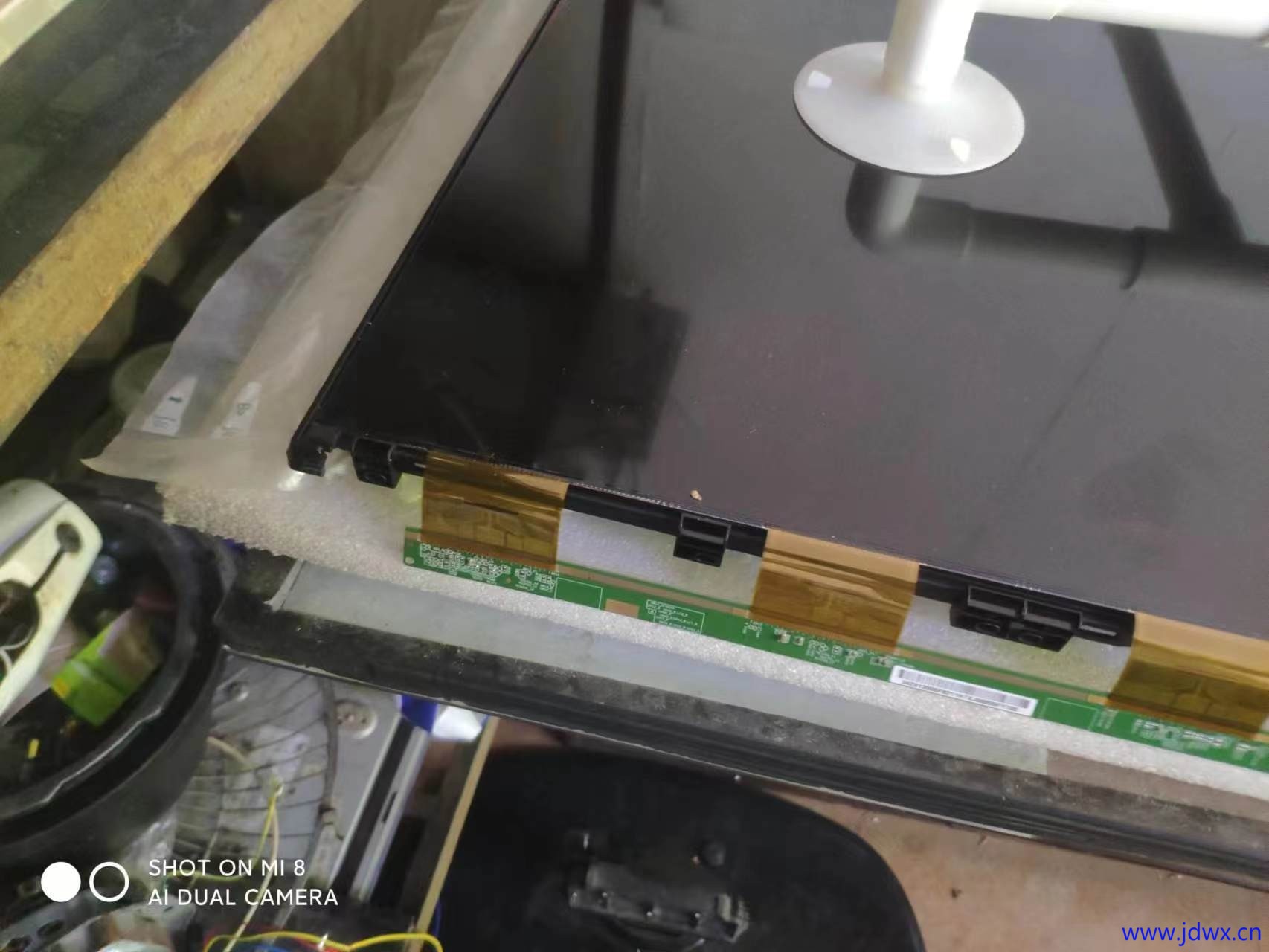

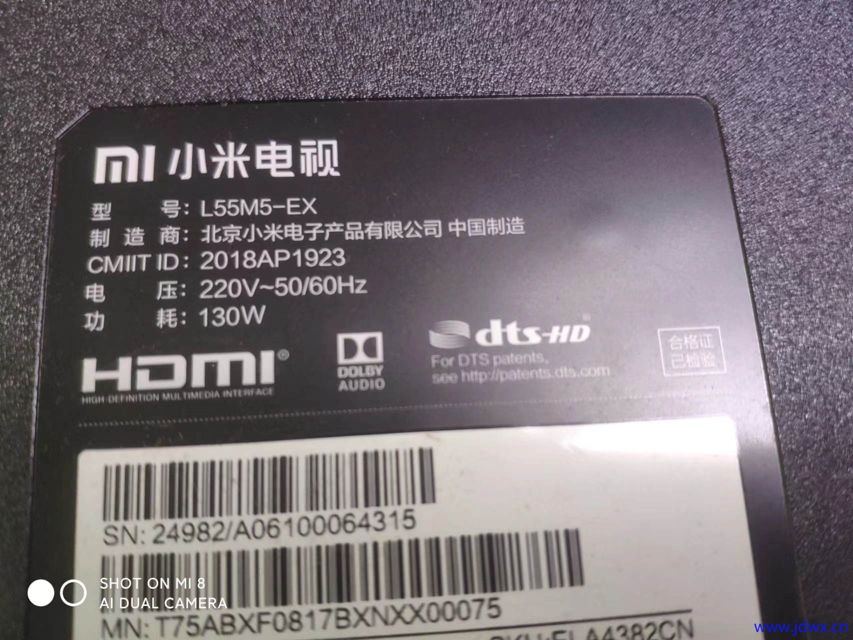

小米L55M5-EX无边框今天又这样拆开了:

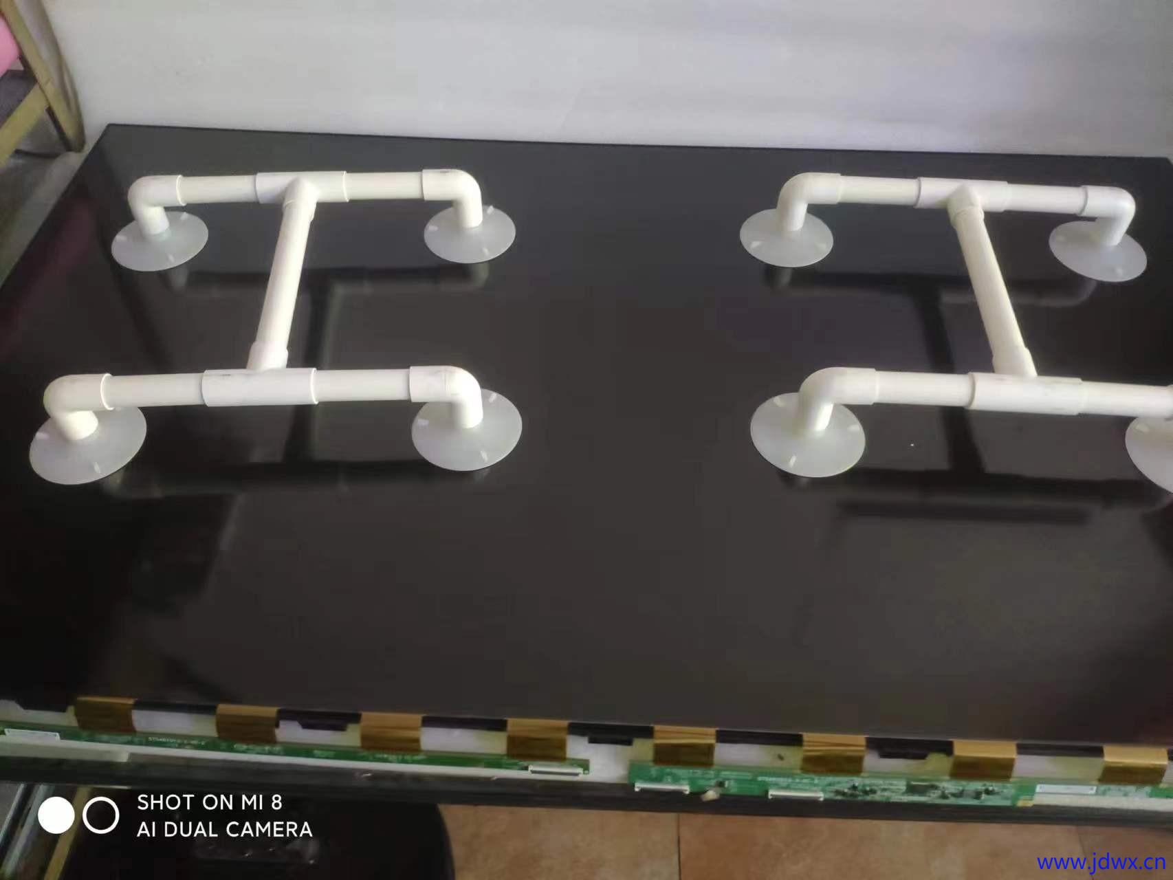

小米L55M5-EX无边框电视机,背光坏了,和用户交涉好免责,于是还是边框一起拆了,这是我第二次拆这款电视机,第一台还发帖求助过别人,是别人教我的方法,因为这回天气热,所以拆卸比上次还容易一些,不过还是要特别小心,后来去买灯条,发现卖家和屏幕粘胶一起有卖的。现在就等灯条回来换上去了,但愿装上一举成功。
这个专用工具 自己 用水管 做 的吗
