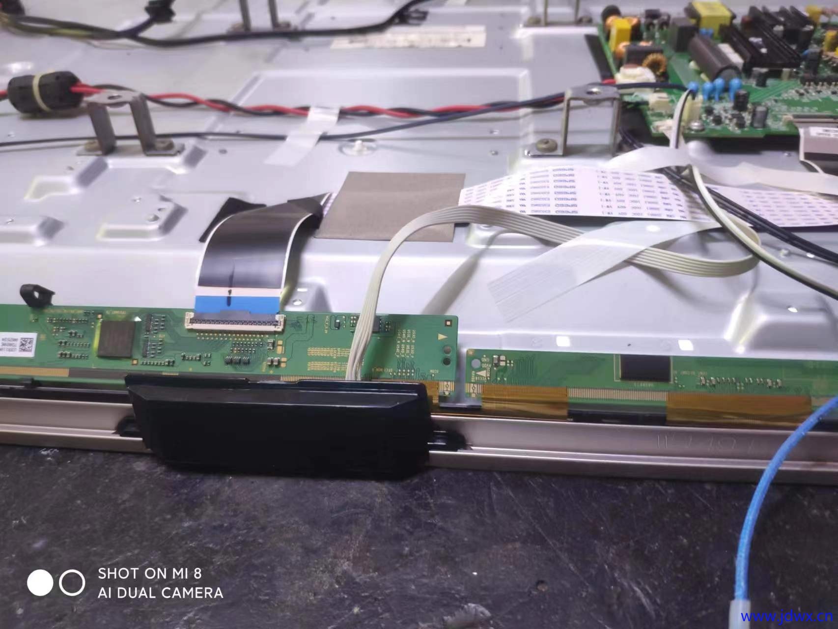

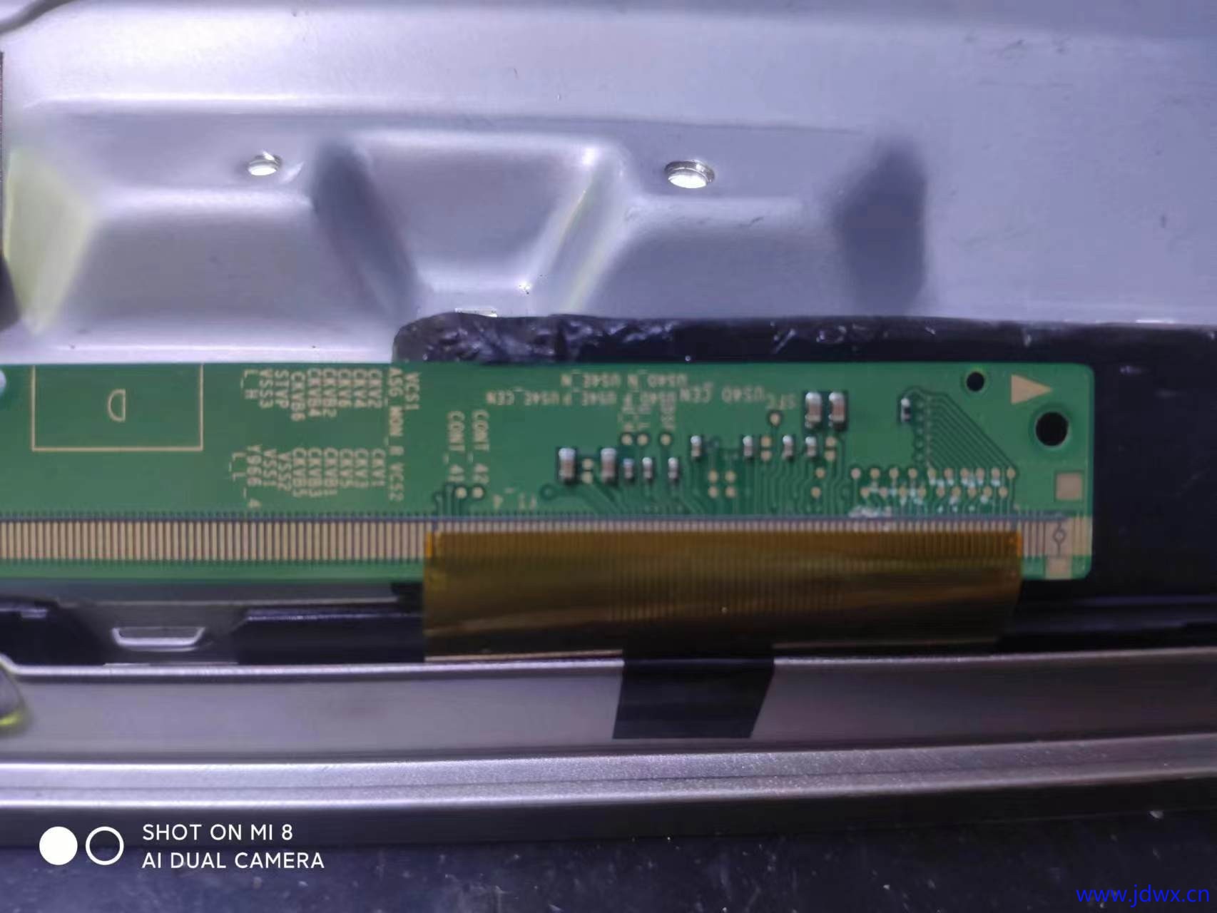

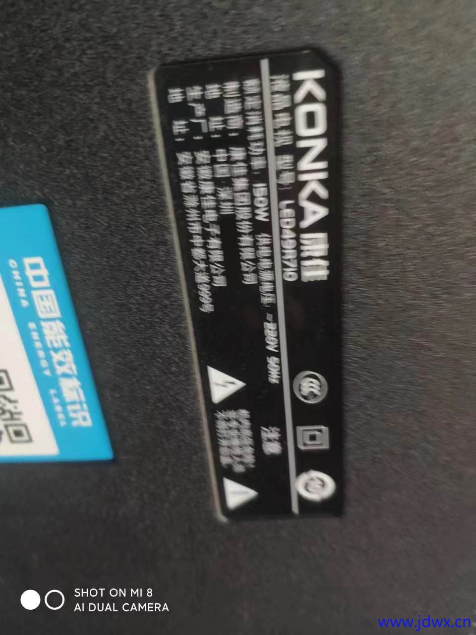

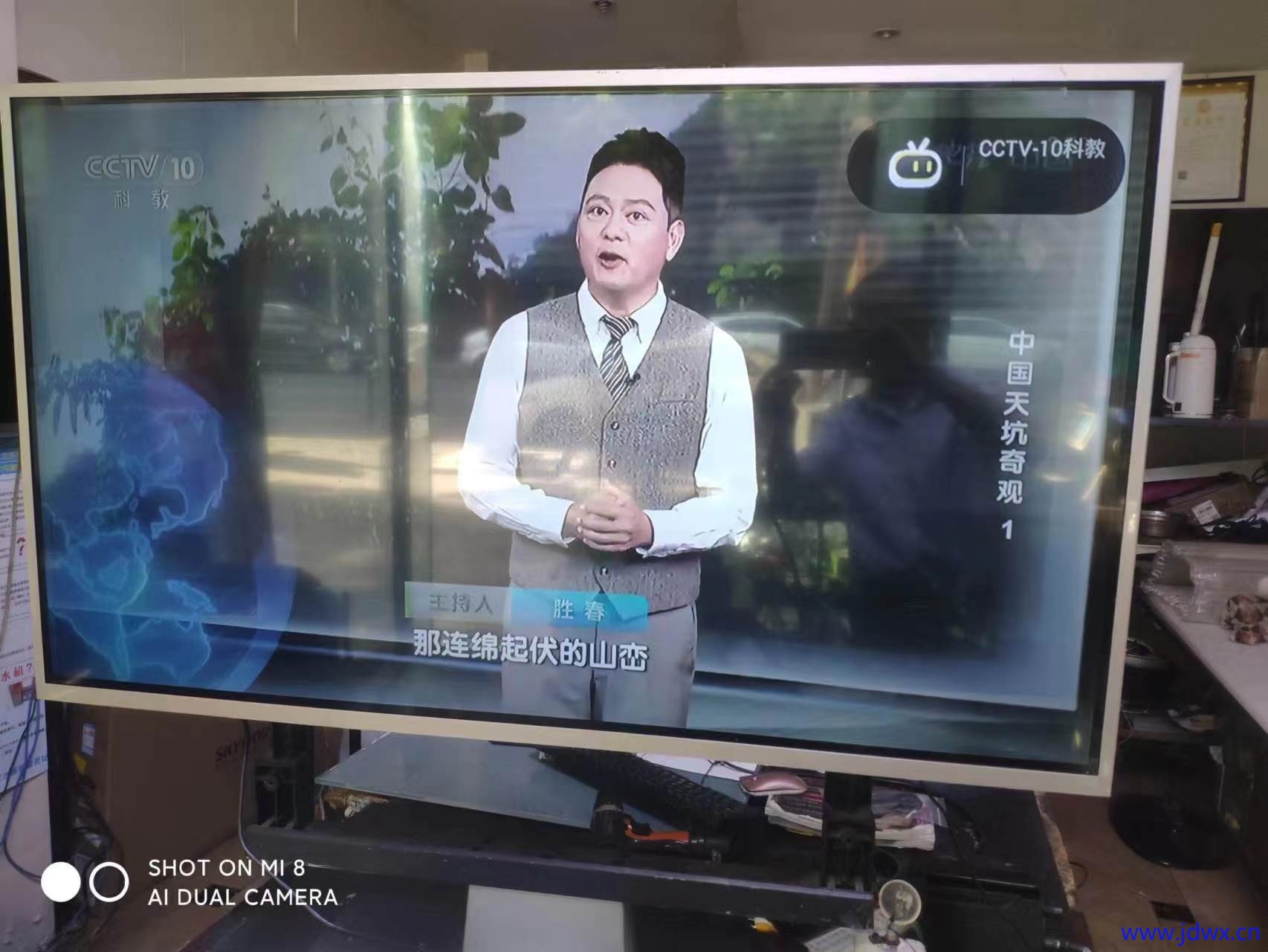

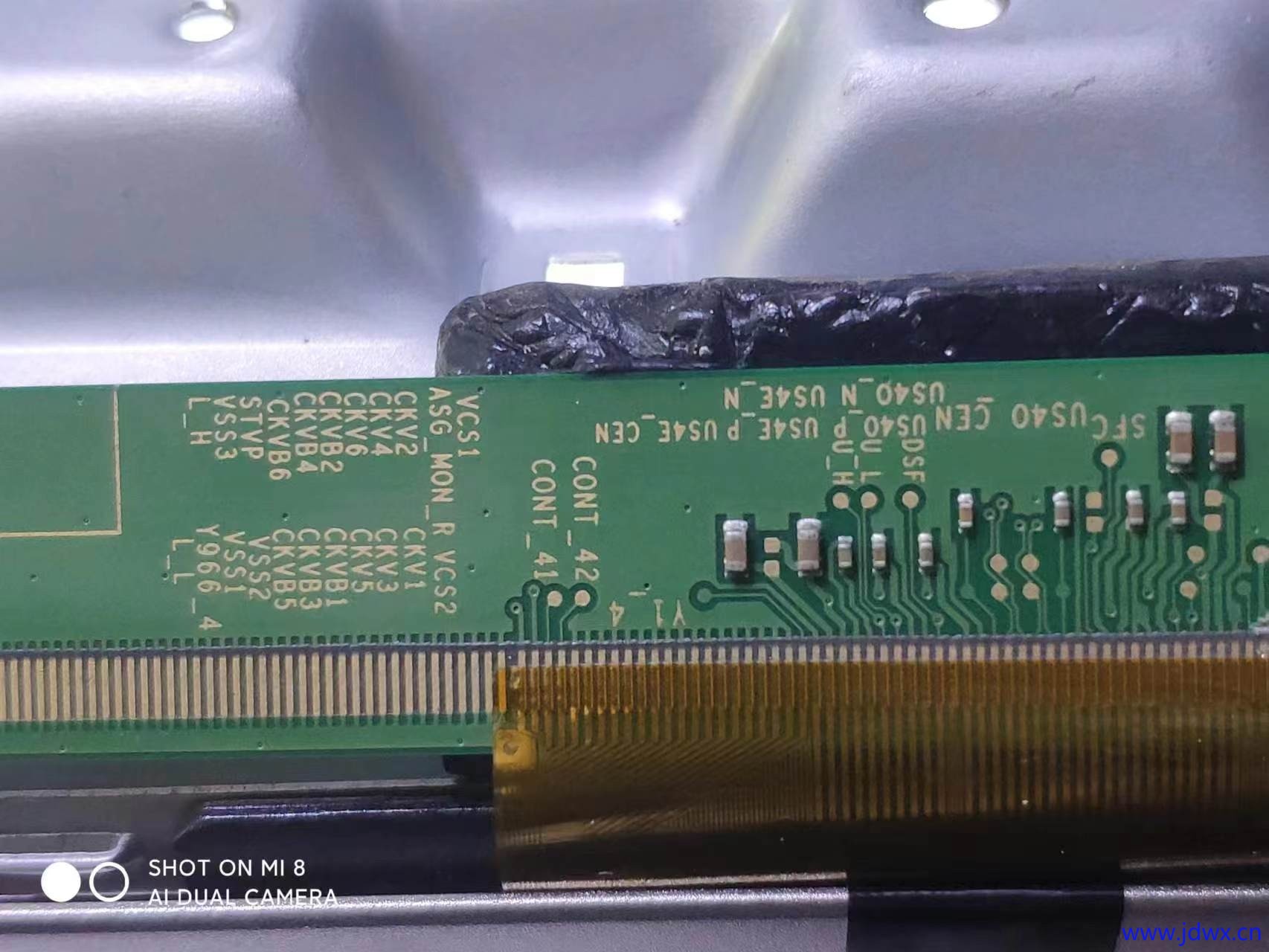

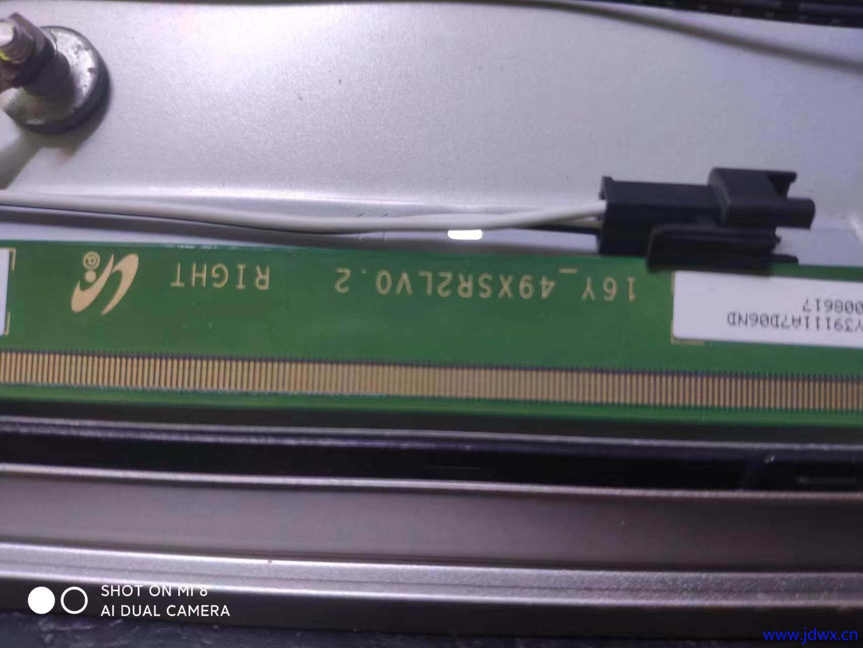

康佳LED49R710暗屏幕【16y-49xsr2lv0.2】:
康佳LED49R710暗屏幕,这是【16y-49xsr2lv0.2】通病。按照以前经验割断图片线路电视机修复,看不出异样,因为屏幕太小,电视机有5年多了。这种16Y的屏幕,好像都有多种,每种短路的位置不太一样,这种左边短路还较多。
