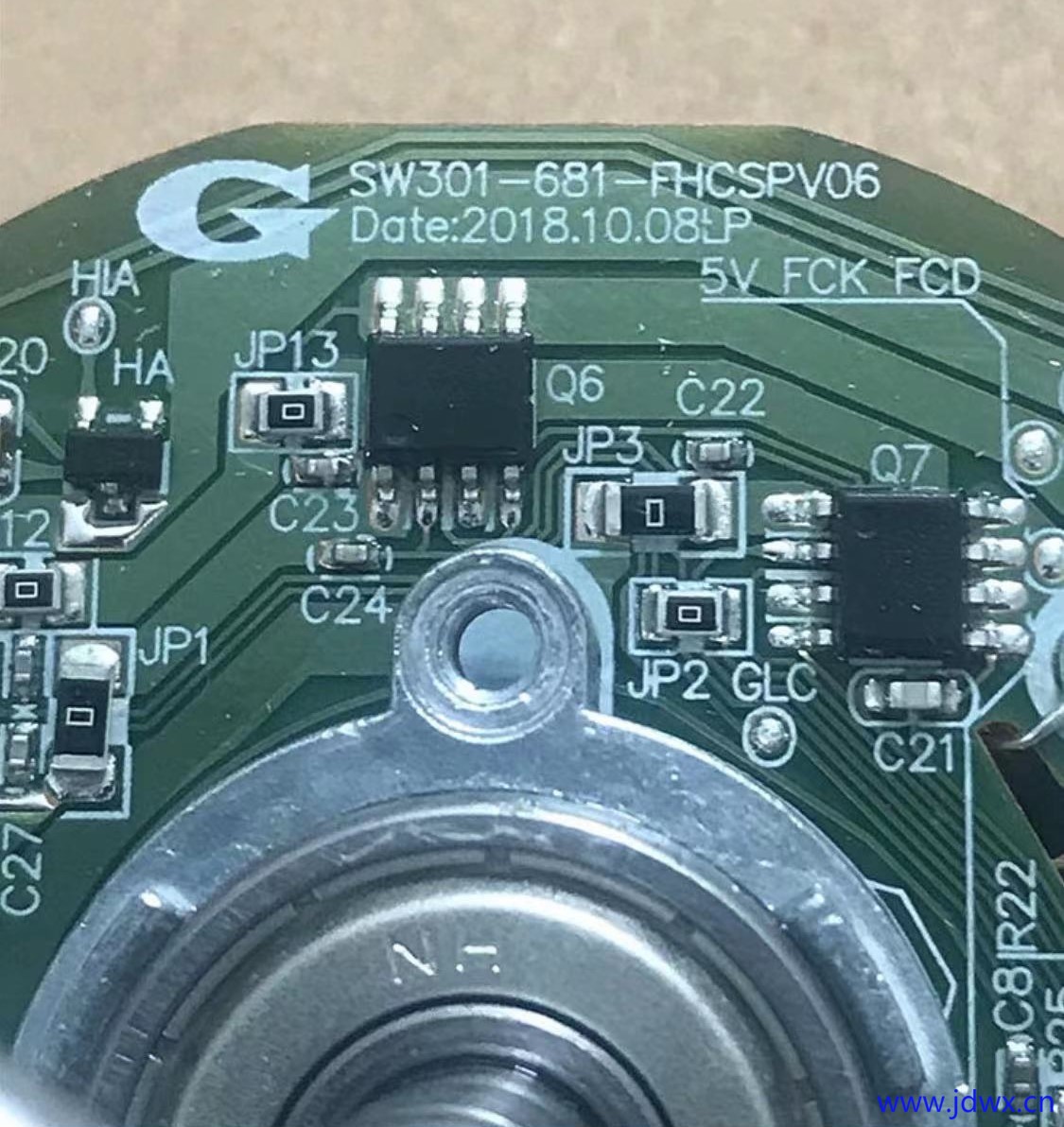

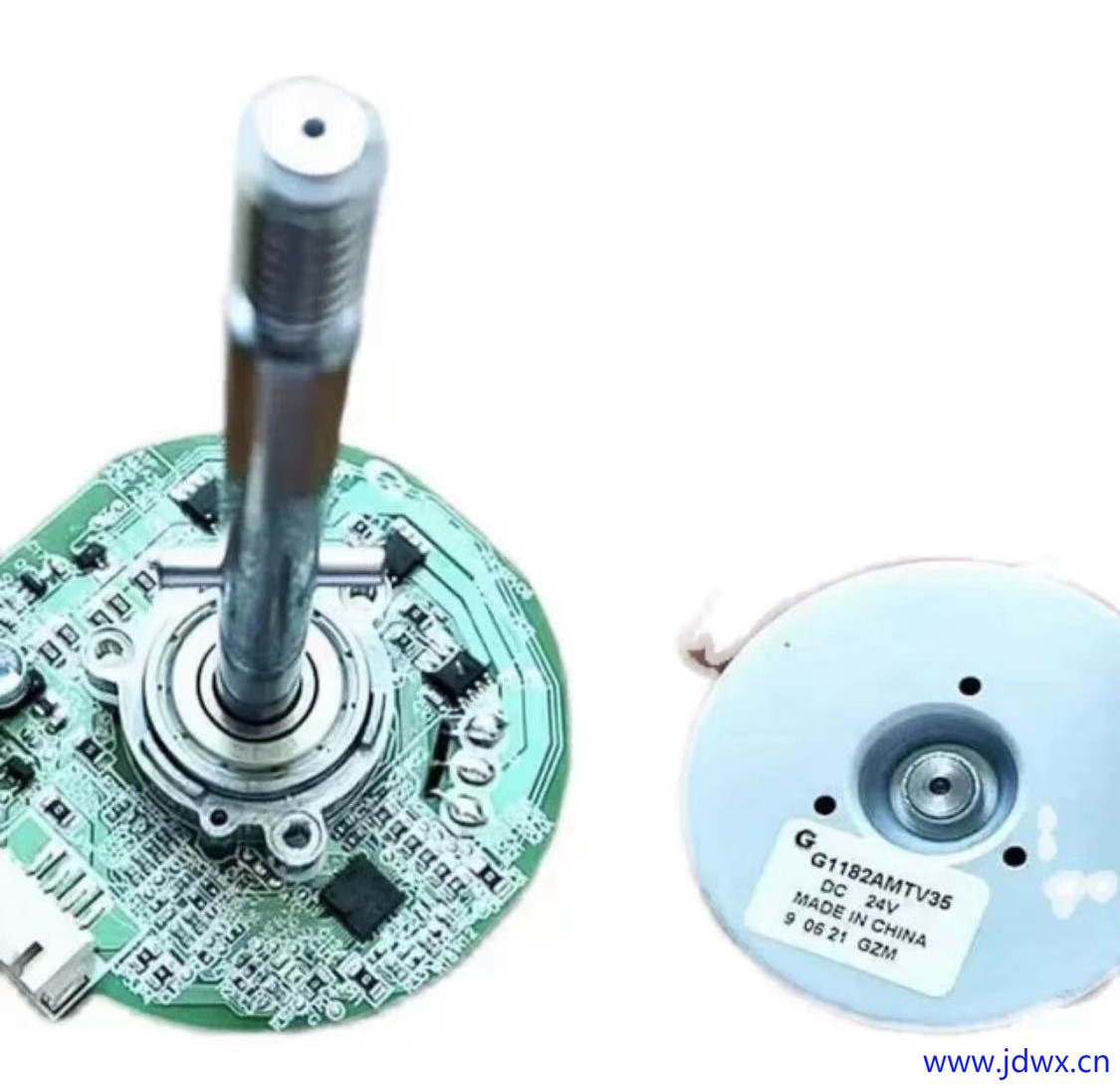

今天修了一台直流无刷的艾美特循环扇,该机24V直流供电,故障现象通电无反应,打开后测量24V供电只有几伏的电源,拔下电机后测量24V电压恢复正常说明电机存在短路的故障,测量电机的24V引脚确实存在短路,该电机3相供电,每一相都是独立采用BPM0306互补型MOS驱动芯片。断开电机连接线,逐步检查每一路驱动发现有一路是短路,在网上买了同型号的芯片换上恢复正常。该型号电机买一台要70元,一个芯片几元钱,希望老师遇到这种风扇不要轻易换电机,
