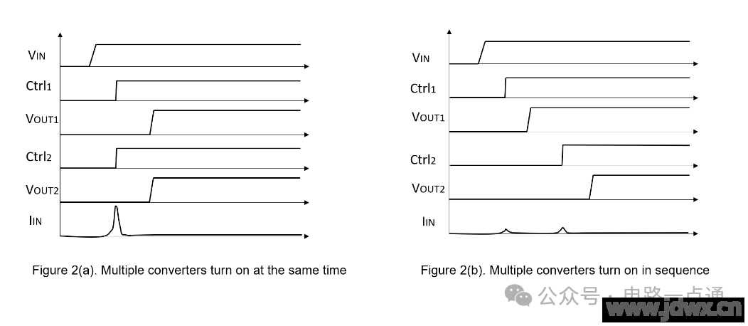

  • 防止浪涌电流
当系统中的多个电源同时启动时,输入功率会快速对输入电容充电。此过程会产生大量浪涌电流,可能对元件造成破坏性损坏。使用远程控制可有效错开各个电源转换器的启动时间,从而减少输入电流瞬变。对于开关转换器,此方法是防止浪涌电流最有效的方法之一。图 2(a) 说明,当转换器 1 和转换器 2 同时启动时,输入浪涌电流急剧上升。相比之下,图 2(b) 说明,当转换器 1 和转换器 2 依次启动时,输入电流中仅出现两个微小的尖峰,峰值明显低于前一种情况。

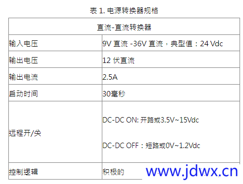

实验如图 4(a) 所示,我们将使用一种特定的 DC-DC 转换器,采用非隔离控制方法。该转换器具有 9 至 36V 的宽输入电压范围。稳压转换器的输出电压为 5V,输出功率为 30W,输出电流为 2.5A。规格见表 1。
图6为实际测量的信号,包括转换器的输入电压、输出电压和控制信号电压。当工作在正逻辑模式时,控制电压为6.5V,超过了最小开启电压。因此,电源转换器被激活并正常工作。但是,观察到当控制信号电压增加到3.5V时,转换器的上升时间为8.68毫秒,此时输出电压变为规格值的0.9倍。
