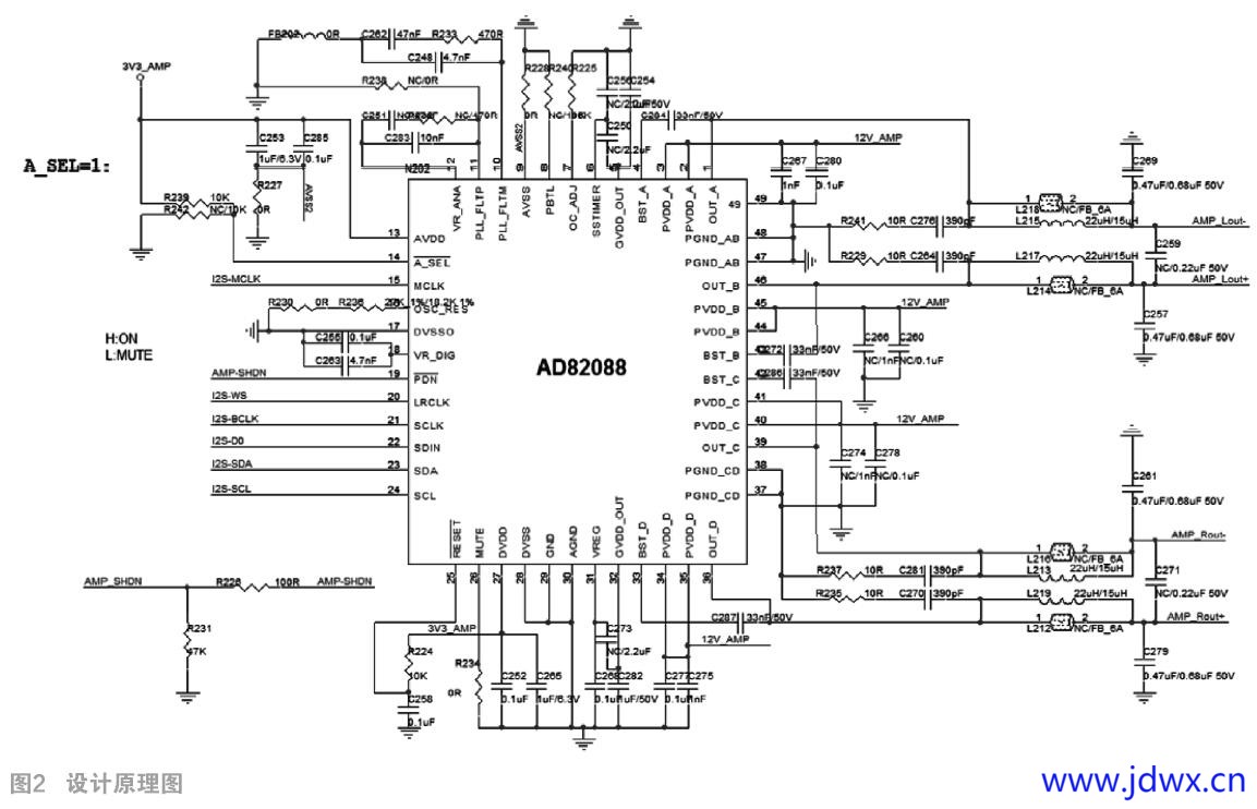

求AD82088【28脚】伴音功放的资料:
一台海信55H55E没有伴音,其他功能都是好的,本来想换板子,结果看了,板子太贵了,怀疑AD82088坏了,因为没有带换的,不敢确定,想找一个芯片资料测试一下,结果百度无论如何也找不到这个芯片资料,在此求助高手。

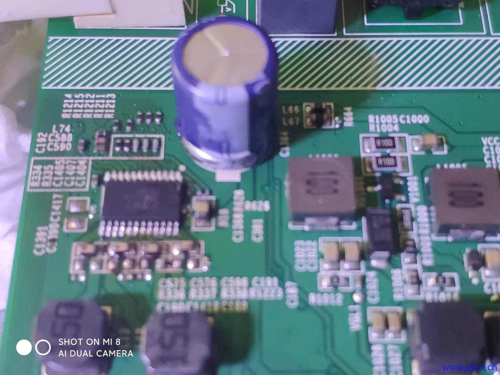

今天芯片到了,换上去电视机有伴音了,后来因为不知道芯片是如何坏了?Y于是特地加了一个散热器。在此谢谢大家提供资料,若是换主板,估计我是白搞了,因为后来用户说太贵了,就把电视机卖给我了,这点事非常新,我还不好出价,因为主板要300左右?
数字功放没有必要弄这么大的散热 也许是静电损坏的也不稀奇
