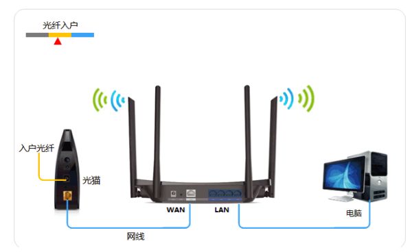

1.首先将你的计算机和路由器联入网络。连接方法,将ADSL猫出来的那根线连接到你的路由器的WAN口上,剩下的LAN端口可以连接你的计算机或者交换机都可以。

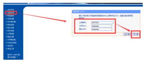

4.进取以后会弹出设置向导,如果没有弹出也没有关系,在左面的导航兰里面点击“设置向导”,右面出现向导欢迎的信息,点“下一步”
5.选择“ADSL虚拟拨号(PPPoE)”,点击下一步。
6.输入用户名和密码,是你使用ADSL拨号时使用的用户名和密码
7.单击“完成”

当然,先把无线路由连接到猫和计算机上,然后设置路由器

2、宽带的网线连接到路由器的WLAN口,路由器任意LAN口连接网线到电脑。

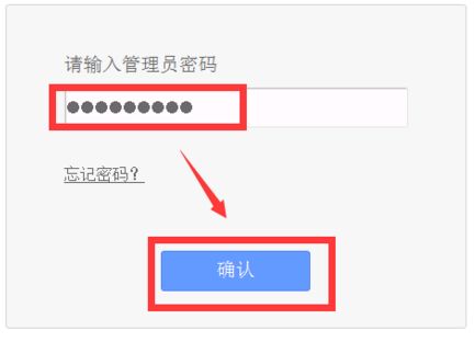

4、输入管理员密码后按确定。(恢复了出厂设置的路由器需要自己创建管理员密码)。
5、点击设置向导,点击下一步,选择PPPoE(ADSL虚拟拨号)的上网方式,点击下一步,输入宽带的上网账号和密码,点击下一步。
