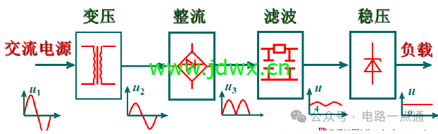

常见基本经典电路详解(电源、整流、滤波、稳压):

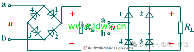

图①,整流电路四大部分组成見图①,首先需要一个变压器把高压电变成低电压电,需要介绍的是后面三种单元电路。2.整流电路: 整流电路是利用二极管的单向导电性能,把交流电变成单向脉动直流电的电路。 ①半波整流: 半波整流电路只需一个二极管,見图②图②,半波整流电路見图②,在交流电正半周时D导通,负半周时D截止,负载RL上得到的是脉动的直流电。 ②全波整流: 全波整流电路,可以看作是由两个半波整流电路组会成的。变压器次级线圈中间需要引出一个抽头,把次级线圈分成两个对称的绕组,从而引出大小但极性相反的两个电压e2a、e2b,构成e2a、D1、Rfz与e26、D2、Rfz,两个通电回路。 ③全波桥式整流: 用4个二极管组成的桥式整流电路可以使用只有单个次级线圈的变压器,見图③

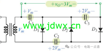

图③,全波桥式整流电路 ④倍压整流: 倍压电路主要功能是将整流后的电压峰值以数倍增加后输出。它常用在高电压,低电流的电源电路中(如灭蚊灯,捕鼠器等电子电路),見图④

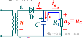

图④,倍压整流电路 3.滤波电路,整流后得到的是脉动直流电,如果加上滤波电路滤除脉动直流电中的交流部分,就得到平滑的直流电。 ①电容滤波电路: 把电容器和负载并联,如图①

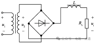

图①,电容滤波电路見图①,正半周时电容被充电,负半周时电容放电。就可以使负载上得到平滑的直流电。 ②电感滤波电路: 当通过电感线圈的电流增大时,电感线圈产生的自感电动势与电流方向相反阻止电流增加起保护作用,見图②

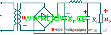

图②,电感滤波电路③RC滤波电路: 用一个电感和一个电容组成的滤波电路,一般少用。 ④丌型Rc滤波电路: 特点,R越大,C2愈大,滤波效果越好。見图③

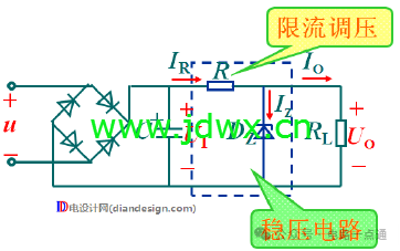

图③丌型Rc滤波电路 4.稳压电路: 要求较高的没备必须使用稳压电源。 ①稳压管并联稳压电路: 用一个稳压管和负载并联的电路是最简单的稳压电路,见图①

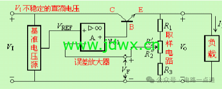

图①,稳压管并联稳压电路。R是限流电阻。 ②串联型稳压电路: 需要一个调整管T与负载相串联构成,且T工作在线性状态,故称为线性串联式稳压电路,见图②

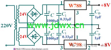

③集成化稳压电路: 最简单的集成稳压电源只有输入、输出和公共引出端,故称为三集集成稳压器,见图③
图③,集成化集成电路 图③,输出固定电压可调电压原理图,其中W788是输出正电压可调输出,W798输出是负电压可调输出。
