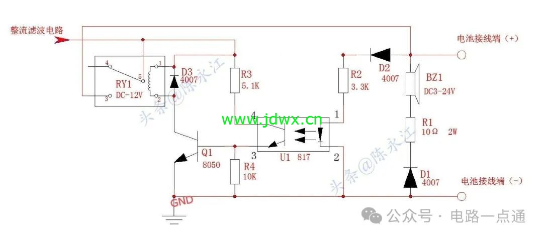

充电器防反接报警电路实例剖析:
充电器防反接报警电路实例剖析1
当电池接反,也就是把电池正极接到了电池接线端(-),电池负极接到了电池接线端(+)。从电池正极流出的电流一路流到光耦U1的2端,由于其内部二极管反向截止,不能再往下级流中断;另一路经D1、R1、BZ1回到电池负极构成电流回路,蜂鸣器BZ1得电发出警报声,提示接反。
正确接法下:电流从电池接线端(+)流入,一路BZ1、R1、D1,由于D1反向截止,此路不通。另一路经D2、R2、光耦U1的1、2端、电池接线端(-)回到电池负极,构成电流回路,U1的内部发光二极管正向导通发光,受光板接受后,光耦U1的3、4脚导通。次极充电绕组整流滤波输出经R3、光耦U1的3、4脚、R4、GND回到次极充电绕组负,构成电流回路,在R4上的分压,使Q1的基极高电平,Q1的CE极导通。由于Q1的CE极导通,次极充电绕组整流滤波输出经继电器1、2端,Q1的CE极,GND回到次极充电绕组负,构成电流回路,继电器的内部线圈1、2端得电,继电器的5、3端吸合。最终使次极充电绕组整流滤波输出经继电器5、3端,电池接线端(+)、电池接线端(-)、GND回到次极充电绕组负,构成电流回路为电池充电。

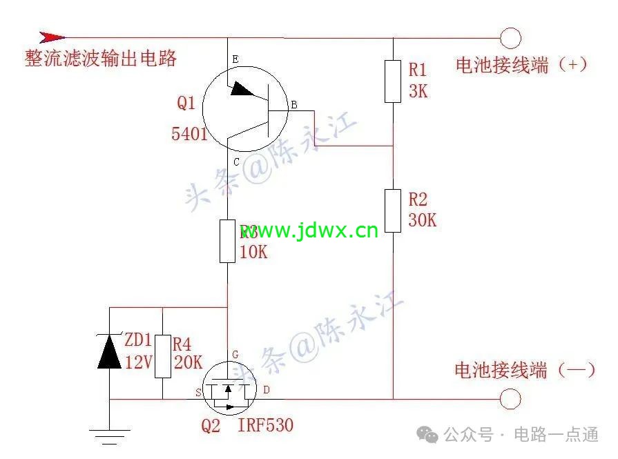

充电器防反接电路实例剖析2:
该电路由三极管、MOS、稳压管与四个电阻组成。
当电池接反,因为R2与R1分压,三极管Q1的发射结反偏(VBE>0),Q1的EC极不导通,Q2管不导通,次极充电绕组输出构不成电流回路,电池不充电。
当电池正确接入时,由于R1与R2分压,Q1的发射结正偏(VBE<0),Q1的EC极导通,整流滤波输出,经Q1的EC极、R3、R4、GND、次极充电绕组负,构成电流回路,Q2的VGS>0,Q2的DS极导通。
整流滤波输出,经电池接线端(+)、(-)、Q2的DS、GND回到次极充电绕组负,构成充电回路为电池充电。
ZD1起稳压作用,防止Q2 MOS过压击穿

图2,Q1是PNP管??当电池正确接入时,由于R1与R2分压,Q1的基极应该是高电平,Q1应该是截止的。
