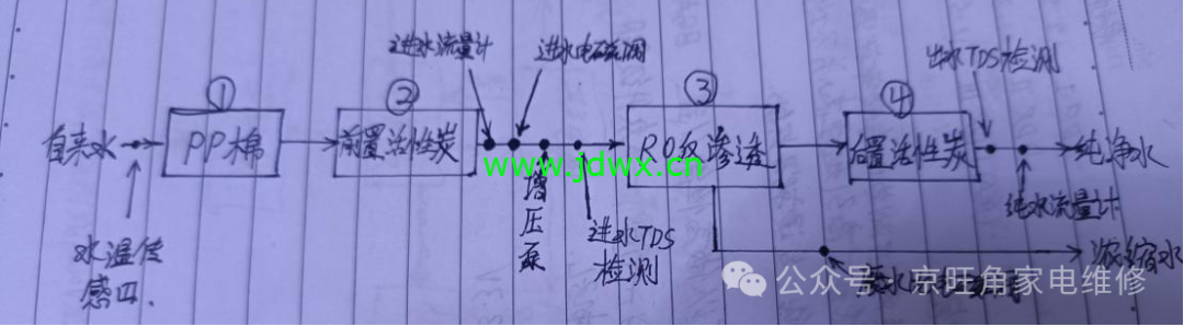

小米400G(1L)/600G(1.4L)厨下净水器
小米400G(1L)/600G(1.4L)厨下净水器的净水流程如图1所示,两者的结构与工作原理相同,区别在于前者采用34V电磁阀,后者采用36V电磁阀。这两型机器的工作水压0.1MPa0.4MPa之间水压低会导致净水器不工作;若水压偏高,则易导致滤芯接口处漏水。其进水通常接市政自来水,如接地下水井水易缩滤芯使用寿命。
该机不出水故障通常为外机引起的或者机器本身问题。如果打开龙头不出水,应首先去除外接设备(水盒子饭小二),单独接龙头进行,确定是机器故障还是外因引起的然后打开盖子看扳手灯是否亮,如果亮打开米家APP就可查看故障部位。若是机器自身故障,通常有以下种情况。

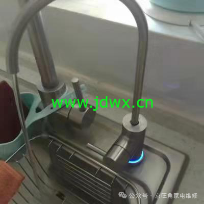

   故障1:打开龙头不出水,扳手”指示灯不亮
    分析检修:打开龙头,看龙头根部光圈是否,如图2所示。若不亮,则换龙头如果亮,则可导通机器和龙头之间插线端子平行的两脚,查看机器是否启动,如启动则龙头坏,若启动则主板坏。
打开龙头,机器启动一下就停,故障原因为进水电磁阀坏,或者进水电磁阀没打开12号滤芯问题。

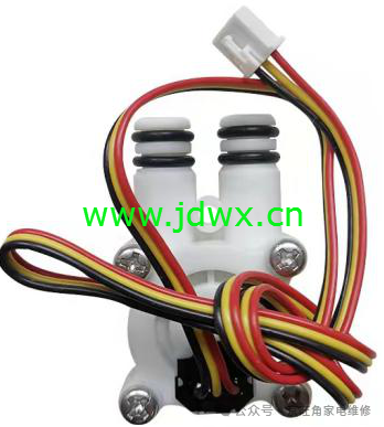

   故障2:打开龙头,龙头灯亮,增压泵震动,但震动一下就停
   分析检修:若纯水和废水都不出水,或者废水是以水滴的方式流出,或者增压泵震动3s~8s就停,这说明进水电磁阀没有打开,更换进水电磁阀,实物如图3所示。
    若纯水废水出水都正常,增压泵震动15s20s停,则是进水流量计故障。
    机器震动一下就停,则先检查前端13号滤芯,可用空桶滤芯代换排查
